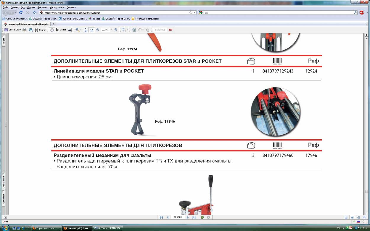

а у меня приспособа от руби есть
30.08.2009 в 00:24:58
serg14 написал : а у меня приспособа от руби есть
А сколько это стоит?
