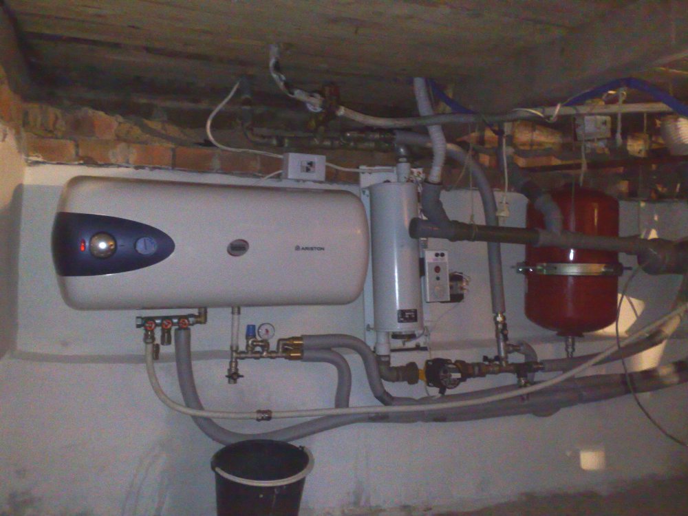

Была такая же проблема, дожидался (и сейчас пока все еще в процессе) газа несколько лет. Щас тянут, тока когда включат - неизвестно. 2 года стоял котел Эван-С на 6 квт (площадь дома - 90-100 кв.м.), и насос Wirbel на постоянной циркуляции. Дом жилой круглый год. Через 2 года прогорел ТЭН (система очень грязная, много чего в ней осталось от подключения к поселковой котельной). Заменил ТЭН на 5-икиловаттный, хватает за глаза. Жрет много, но, учитывая грядущее повышение тарифов на газ плюс затраты на его проводку плюс оборудование (~200 ТЫР на круг) - может, оно и не надо было с газом морочиться. Сейчас бы сделал по другому. Насос бы взял Grunfos, и поставил бы не на постоянную циркуляцию, а наладил бы постциркуляцию 2-3 минуты при помощи реле задержки выключения (например, Zamel или другого похожего), управляя им напряжением с ТЭНА. Котел бы взял другой, попроще и подешевле раза в 2-3, с двумя раздельными ТЭНами по 3 кВт. У соседа стоит, он доволен, и ТЭНЫ не горели у него (меньше накипи из-за меньшей мощности? Не знаю...), если интересно - узнаю модель. Вы постоянно не проживаете, я так понял, поэтому во время отсутствия на неделе можно выставлять котел на поддержание минимальной температуры 5-7 градусов, а в выходные - добавлять по приезде. При такой эксплуатации домик будет прогреваться до нормальной температуры за час-два. У уж точно менее геморройно, чем газ согласовывать-тянуть (там еще требования по остеклению помещения, где стоит котел, нужно соблюсти, вытяжку наладить, взяток всем раздать - пожарникам, приемщикам...) А чего тема тут вдруг, а не в сантехнике-отоплении?

Да их масса, наберите в яндексе "электрокотел", и выбирайте понравившийся по виду-цене-доступности. Я бы поставил что-нибудь типа этого: http://www.vksterm.ru/?an=cat10, там внизу страницы есть ЭОВ-4/2, если дом боле-мене утеплен - вам его будет за глаза и за уши, если есть сомнения, то помощней, ЭОВ-6/3. Имейте в виду, я не рекламирую данную продукцию, привел чисто в виде примера, просто первая ссылка, что попала на глаза. Выбор, в любом случае, вам придется делать самому, я не знаю, что у вас там на Кубани продают. Можно подъехать в какой-нибудь специализированный магазин, торгующий товарами для отопления, у них наверняка будет несколько штук на выбор, там и определитесь. Цена в данном случае не показатель, IMHO, все они устроены и работают более-менее одинаково - ТЭН (предпочтительнее, два) и блок элементарной автоматики для регулирования температуры теплоносителя в подаче. Только еще пара рекомендаций из личного опыта: не ведитесь на электродные котлы, берите только с ТЭНом(ами), и убедитесь, что ТЭН легко можно поменять и продавец, случись прогар, быстро предоставит вам новый на замену. И обязательно берите с твердотельным реле в качестве силового элемента включения ТЭНов, электромеханический контактор вам всю душу вынет своими щелчками, особенно ночью. Я на это при покупке внимания не обратил, потом пришлось прикупить твердотельное реле дополнительно. Да, и еще, расширительный бак для систем закрытого типа не забудте взять, объем - >= 10% от объема теплоносителя в системе, и группу безопасности (манометр-редукционный аварийный клапан-воздухоотводчик). Вот и все, вроде... На фотке - вот так пока выглядит мое отопительное хозяйство, что-то в ожидании газа подключено по временной схеме.

Уточнил, у соседа стоит вот такое: http://www.hydro-shop.ru/mode.4458-id.10846 Вам, IMHO, достаточно будет и такого: http://www.hydro-shop.ru/mode.4458-id.10845 Насос типа вот такого, ALPHA2 25-60 http://www.hydro-shop.ru/mode.5236-id.12684-type.html Группа безопасности такая примерно: http://forcetherm.ru/file/caleffi_ins_302.pdf
