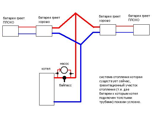

Помогите, пожалуйста, разобраться. У меня следующая проблема: Частный дом, два этажа, котел на первом этаже, гравитационная система отопления с трубами дюйм с 1/4. Работает отлично. Есть веранда из которой 15 лет назад были сделаны кухня и ванная и установлены некими мастерами дополнительно две батареи. Нормальные подачу и обратку делать они не стали(время - деньги), а просто подключили эти две батареи параллельно уже установленным батареям в доме, да еще сделали это трубами диаметром 3/4. Естественно батареи эти почти не работают.
Я установил возле котла циркуляционный насос с байпасом и подумал что ситуацию исправлю, но ошибся :). Вода, конечно, по системе стала циркулировать быстрее но заходить в параллельные батареи по прежнему не хочет.
Я вот думаю - как заставить эти две батареи работать нормально не проводя подачу под потолком и обратку внизу к ним толстыми трубами? Может быть можно сделать некую комбинированную гравитационно-циркуляционную систему отопления? И что мне для этого нужно сделать?
Есть идея - подключить эти две батареи с помощью металлопластиковых труб параллельно котлу, но ведь вода все равно будет циркулировать по более толстым трубам старой системы, а не по металлопластиковым тонким, и чтобы сбалансировать ток воды нужны какие то вентили или еще что чтобы отрегулировать количество воды протекающее по каждой ветке.
В общем подскажите пожалуйста решения данной проблемы - как подключить две батареи тонкими трубами к гравитационной системе отопления в которой установлен циркуляционный насос? Да так чтобы работали и батареи гравитационной системы и вновь установленные. Думаю не я первый с этим столкнулся. Заранее спасибо.

ocean13 написал : Помогите, пожалуйста, разобраться.
Какая система, однотрубная, двухтрубная? Схемку не мешает опубликовать.

06.09.2009 в 14:32:03
если стоит насос циркуляционный то это уже не гравитационная система. У вас есть гребеенка отопления, или все батареи подключены последовательно(паралельно). Можно протсо фото выложить обвязки котла и подключения радиаторов. 3/4 м/п работать на линии радиаторов не будет до тех пор пока вы не оталансируете равную обратку от приборов.

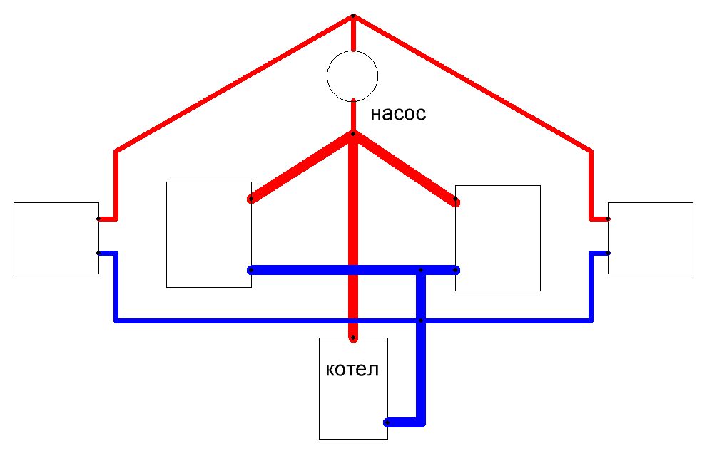

13.09.2009 в 12:24:32
Здравствуйте, извините за задержку. Вот рисунки того что есть и того что я хочу. И вопрос будет ли это работать и чем регулировать напор воды, я где то прочитал что шаровые краны не годятся, а что годится? Заранее спасибо.

13.09.2009 в 12:37:58
2ocean13 В первой схеме- первые батареи шунтируют вторые. Во второй и так всё будет работать- без балансировки. С насосом. Только подачу- лучше сверху.-:)

13.09.2009 в 13:25:44
Я бы все-таки поставил балансировочные клапаны на тех местах где вы показали краны, например Данфосс MSV, только нужно правильно рассчитать нагрузки. А в остальном нормальная схема. Я обычно, насос ставлю на обратном трубопроводе.

13.09.2009 в 21:50:47
Если по первой схеме трубу обратки подключить к второму (новому) радиатору все будет работать отлично

14.09.2009 в 12:01:05
Андрей01 написал : Если по первой схеме трубу обратки подключить к второму (новому) радиатору все будет работать отлично
Ну да...
EHA4441
EHA4441
Регистрация: 26.08.2009
Сообщений: 293
14.09.2009 в 12:18:48
Не согласен, т.к. будет работать хорошо крайняя батарея, а последующая чуть греть.

14.09.2009 в 22:08:45
ocean13 написал : Вот рисунки того что есть и того что я хочу.
Мне кажется, что вам нужно применить таку схему. Запорную арматуру в таких системах ставить не рекомендуется.
