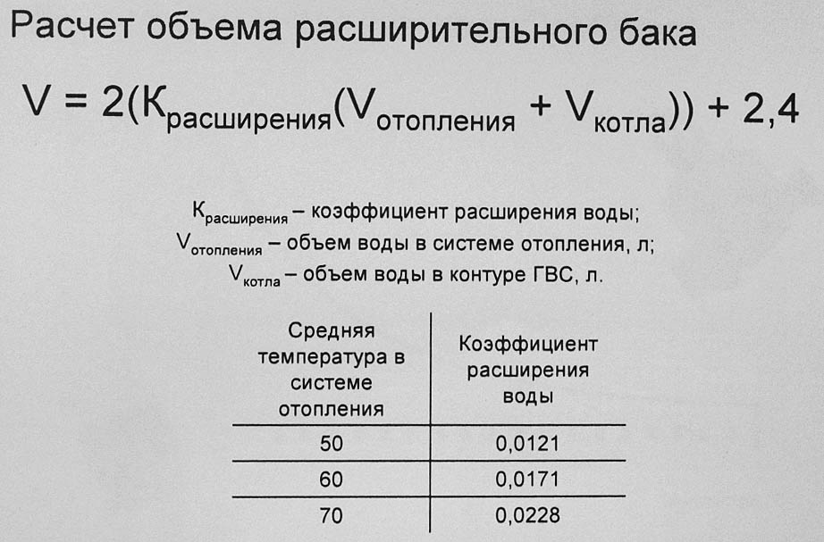

Доброго времени суток,уважаемые форумчане! Такой вопрос:help .В двухэтажном доме планируется отопление,как вести разводку понятно.Затруднения возникли с выбором расширительного бачка(открытого или закрытого типа).После небольшого сёрфинга по net-у выбор пал на герметически закрытый бак.Загвоздка лишь в том,в каком месте ставить сей продукт "Анжинерной системы" :на верху или внизу?:cool:

В любом месте. Но рекомендуется на обратке, перед насосом/котлом. Чтобы насос из него как бы выкачивал. Также неоходимо подключать его через тройник, для отключения от системы и слива воды для проверки предустановленного давления. Объём бака рассчитывается по формулам, но грубо- 10% от объёма системы. И т.д. и т.п....-:)

Михалыч написал : но грубо- 10% от объёма системы. И т.д. и т.п....-
Из опыта - лучше 12-13%
Serx
Serx
Регистрация: 15.07.2009
Тула
Сообщений: 2199
13.09.2009 в 00:00:39
Есть формула.

Спасибо, видел. Но, на практике получалось, что с нормально высчитанным расширительным бачком давление в СО поднималось недопустимо высоко. Учтено было все. Пришлось тупо увеличивать объем расширительного бака. З.Ы. с давлением газа в баке все было в порядке.

AlexMax написал : Из опыта - лучше 12-13%
По формулам- 5% не всегда получается. Себе когда делал, сварщики советовали- не менее 15%. Потом много раз, по всем возможным формулам из разных справочников считал- 5% максимум...

Михалыч написал : 5% максимум
У меня расширитель получился примерно 6%. Всё нормально. Зачем здоровый бак?
