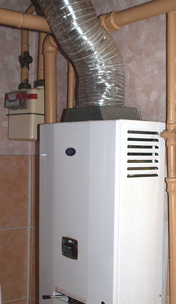

Добрый день всем! В частном доме под трубой отопления хотим поставить газовую колонку (предположительно Юнкерс или Бош) - примерное место размещения показано красным прямоугольником на фото. Проектировщица говорит - тут нельзя, но причину не называет. Другой источник сказал: дымоход будет недалеко от трубы отопления и пожарники придерутся. Им же предложено решение - скажете, что будете переделывать отопление. Пункт 5.6 "Требования пожарной безопасности к аппаратам и дымовым каналам" правил производства трубо-печных работ говорит только о стенах, полах, перекрытиях, но никак не об отоплении. Вопрос - что же мешает повесить газовую колонку под трубой отопления?

По большому счету- у Вас и АОГВ сейчас под трубой...-:):):) У меня котёл висит под трубой. Вопросов не возникало...

Скорее всего это требование пришло со времён, когда колонки были без газ-контроля. Тогда, в случае возникновения течи в трубе отопления, вода могла залить пламя и газ выходил бы не сгоревшим.

Пример.

Сказала, что рядом окно, от него нужно отступить хотя бы 30 см и от АОГВ расстояние в свету должно быть не менее 10 см. 30 см от окна - это середина голубой плитки слева (ковш висит у окна). Плитка 25*20 см.

Расстояние до окна маловато.А дымоход для колонки где будет? Трубу отопления можно обойти ,закрепив колонку с помощью кронштейнов.И вобще кажется на стены с окнами газ.приборы не устанавливают.

На втором фото сверху на переднем плане видна ревизия вытяжной трубы. Ближе к стене сделаем еще одну трубу, в нее и подключим колонку.
