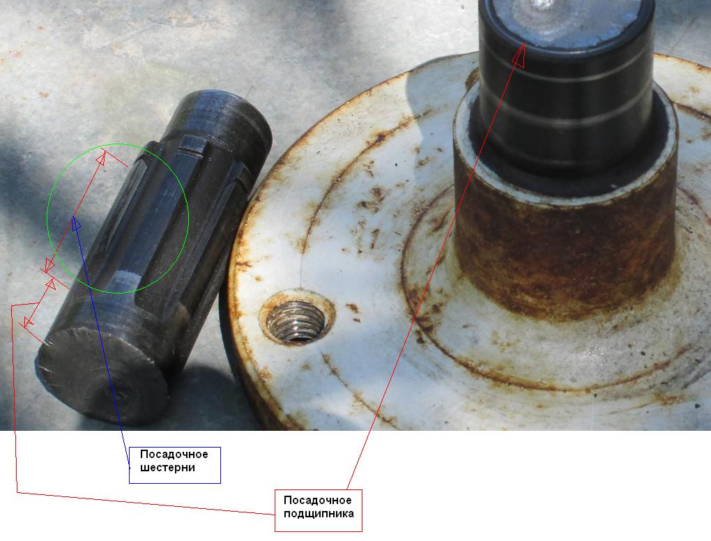

О такой поломке я писал года два назад. Вот как ломается.
Знаю ещё про один такой случай. Тоже раньше описывался.

KAD48 написал: О такой поломке я писал года два назад. Вот как ломается.
KAD48,На каких колесах ездили?

KAD48 написал: , На родных, с какими купил.
KAD48,Но что то предшествовало или как.
KAD48, Однако.
Очень хорошо, что есть фото. Что можно увидеть. Отломилась часть вала сразу за подшипником. Вариантов три. 1 Брак метала. Но каких либо раковин и темных и зализанных мест не видно. Значит отвалилась сразу. 2 Отвалилась от большой нагрузки. Перегруз удар и т.п. Возможно. Если бы не третий вариант. 3 Отрыв части вала из-за внутреннего воздействия. Поясню. Смотрим фото
Мы видим, что посадочное подшипника и посадочное шестерни представляют оду поверхность. Подшипник прижимается к валу шестернёй, которая в свою очередь крепится стопорным кольцом. Вопрос для тех кто снимал эти детали. На сколько плотно кольцо зажимает подшипник и шестерню к валу? (я не знаю) На шлицах вала (зеленый кружок) ясно видно, сто износ шлица не равномерный. Ближе к концу вала шестерня постоянно давила на шлиц, ближе к колесу практически нет. Что говорит о возможном повороте шестерни относительно вала. И это было в работе постоянно, т.к на кончике вала (за кольцом) шлиц не тронутый, значит шестерня снялась хорошо. Что это МОЖЕТ означать. Что по какой то причине шестерня поворачивается относительно вала. И возможно, я утверждаю ВОЗМОЖНО, шестерня при повороте упирается в кольцо и подшипник. Тот в свою очередь упирается в вал по большему диаметру, чем сам вал под подшипником. Т.к МБ работает, и сила на колесах достаточно большая, возможно, что шестерня отталкивая от себя подшипник, отламывает вал. О чем могут говорить мелкие радиальные трещины от поверхности вала к центру. Картина полностью повторяет вид отломанного болта, когда его пытались закрутить гайкой, а у него оторвалась шляпка. По этому и вопрос. На сколько плотно ставится кольцо. Возможно, что решением проблемы может стать свободная посадка шестерни к подшипнику. Версия моя, но с таким сталкивался в жизни.
