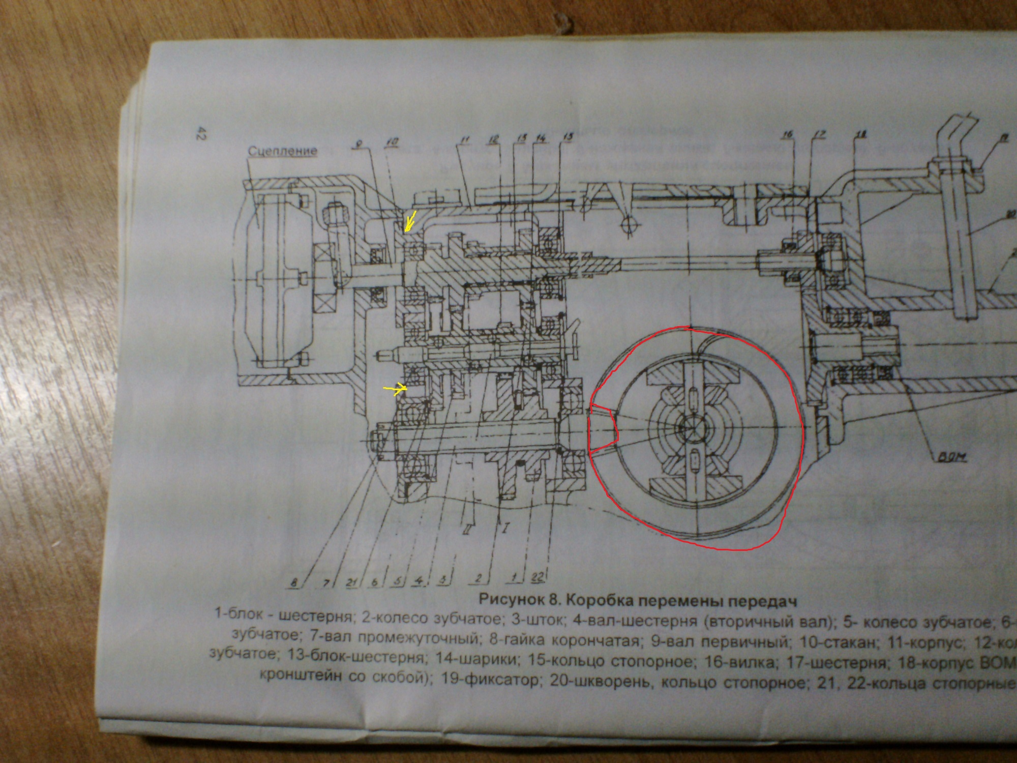

Да у меня то все нормально работает :), но судя по длине шлицов и их предназначению для подвижного соединения, теоретически не лишним было бы сделать их подлиннее. По аналогии с карданом, убавьте длину шлицевой части кардана вдвое, срок его службы значительно сократится. Это так, на будущее, когда этот узел износится, можно будет переделать первичный вал кпп с увеличенной почти вдвое шлицевой частью и врезать новую удлинённую шлицевую втулку в конус ведомой чашки сцепления.

user157 написал: Это так, на будущее, когда этот узел износится, можно будет переделать первичный вал кпп с увеличенной почти вдвое шлицевой частью и врезать новую удлинённую шлицевую втулку в конус ведомой чашки сцепления.
user157, А не упрутся шлицы в коленвал?

Нет, Евгений, удлинять надо бы шлицевую часть первичного вала кпп, а не сам первичный вал, если он конечно еще сантиметр до коленвала не доходит, то тогда почему бы и не удлинить. Вот на схеме кпп в теории возможно до рабочей кромки сальника, вживую надо смотреть, мерять. Мне пока это некчему. P.S. Можно и сальник ближе к подшипнику сместить, еще до сантиметра навскидку шлицов добавить.

user157 написал: Нет, Евгений, удлинять надо бы шлицевую часть первичного вала кпп, а не сам первичный вал, если он конечно еще сантиметр до коленвала не доходит, то тогда почему бы и не удлинить. user157,Мне думается там все в притык.
{{post:6920244,Вот на схеме кпп в теории возможно до рабочей кромки сальника, вживую надо смотреть, мерять. Мне пока это некчему.
user157, Зачем удлинять шлицы нерабочей части? Да они и так до корпуса.

user157 написал: galkin24 написал: На заводе нужно было и вал КПП и шлицевую втулку конуса сделать длиннее,там всего примерно 20 мм зацепления ( судя по износу). Работа сцепления сильно портит общее впечатление от мотоблока.
galkin24, Это да, косяк конструкторов.
Я конечно институтов не кончал, в коробку мб не лазил,в суть дела не вникал,( так как все работает хорошо)
но проблема видеться так.Под стаканами ( желтые стрелки) должны стоять регулировочные прокладки , для регулировки главной передачи( пары)
Красным, у кого то их больше , у кого то меньше, этих прокладок.
И первичный вал заходит в шлицы сцепления у кого то меньше у кого больше.
Если чашка мало садится на первичный вал , то со временем шлицы разобьет и чашку начнет колбасить. Сцепление будет неправильно работать, извините что написал по колхозному.

brait2019 написал: вконец уже задолбала эта ситуация, непродуманная на заводе - чашка ведомая отклоняется (под изгибающим усилием пружины) и и той выгнутой пружиной прижимается боком к ведущей....
Однако. Пружина может доставать до ведомого диска в случаях: если чашка под ней будет конусом и при выжиме верхний виток будет разжиматься, либо при большом люфте подшипника поз 6 рис. При изгибе пружины в бок, она не достанет до ведомого диска, ну никак. Возможно ещё забивание грязью (высохшим литолом) зазора между ведомым диском и подшипником в красных кругах.
Проще удлинить шлиц на ведущем диске, чем нарастить кончик на валу КПП. Однако надо смотреть, при износе диск перемещается в сторону КПП, надо учитывать.
