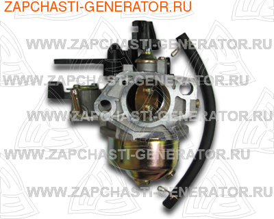

подскажите. подойдет или нет карбюратор от двиг. Honda GX340 на двиг. Агроhttp://http://www.zapchasti-generator.ru/item378.html
Виталий С
Виталий С
Регистрация: 08.01.2008
Сообщений: 3164
28.12.2011 в 16:51:37
sda написал : подскажите. подойдет или нет карбюратор от двиг. Honda GX340 на двиг.
По крепежу нет, но сделать переход можно. Работать должен.

Так ссылка правильнее будет.
sda написал : Агро www.zapchasti-generator.ru/item378.html
Прикольные ценники... Пружинка стартера на УМЗ 100 р. На Хонду за 300.... А ручной статер один в один :)
