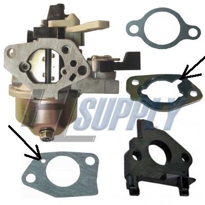

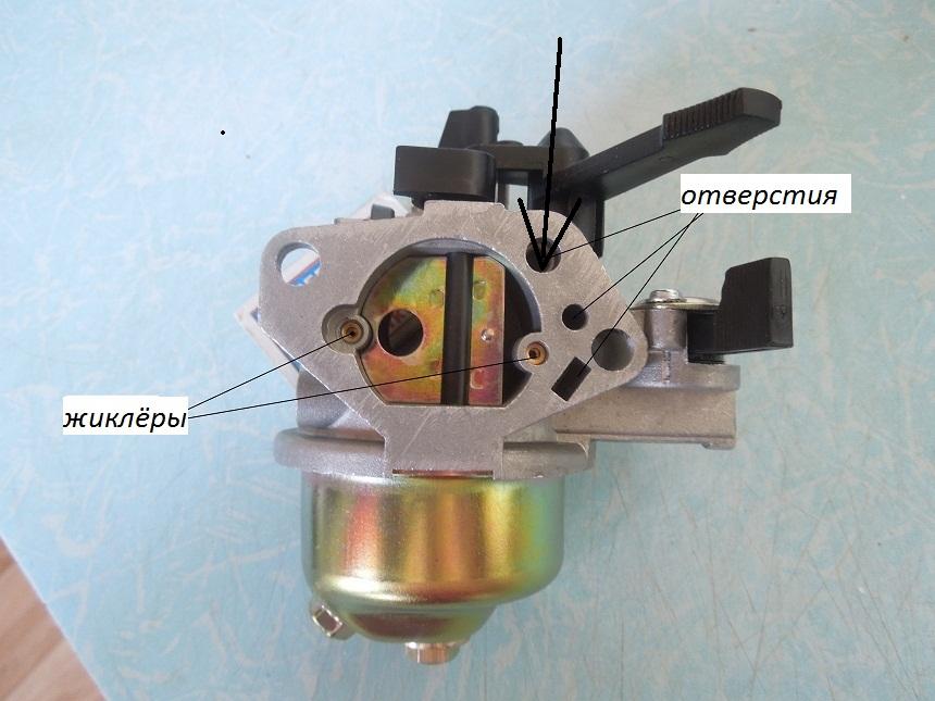

Заметил еще такую вещь при замене карба. Когда у меня не было отверстий в прокладке под это отверсие в карбе и под это отверстие в переходнике, в прокладке под вот это отверстие в карбе двигатель при вывинчивании контрольного винта только
прибавлял обороты и все, хоть совсем даже этот винт выкручивал, а при прорезании этих отверстий стал регулироваться прямо по инструкции на карб gx340? так что не зря в прокладках эти отверстия и вырезы сделаны.
Не знаю правда какое дало такой эффект. Но все равно смесь богатая, свеча у меня черная вся от копоти, думаю все таки уменьшить зазор клапанов до 0.08, когда щуп найду.
