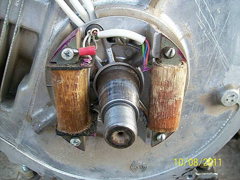

Ацетон написал : Но это РАБОТАЕТ и не важно скока там вольт выдает генератор
Э нее ... не правильно так . С коммутатором или плохо работает или он сгорал , потому надо с этим разобраться раз и на всегда , а не расчитывать не авось .
ppp53 написал : Хотелось бы в данной теме увидеть надёжное применение конкретных комутаторов
Для надёжной работы надо знать её принцип .
ppp53 написал : А как они там делают искру - это наверное больше подходит конструктарам аппаратов
В том то и дело , что этих конструкторов уже нет и надо дамать своей кумеколкой :) Вот Ацетон интересный собеседник - практик . Я таких люблю . Мне бы схему МБ :) , а то только на догадках всё . Kvasha Tolya Вы не делали фото катушек и электронного коммутатора ? В идеале бы зарисовать по проводам , тогда можно и разобраться . Я так понял , что Толя мерял напруги на катушках . Ктушка с 6в питает лампу , катушка с 12в питает схему коммутатора и саму катушку (при помощи разряда конденсатора) . Толя , сколько там обмоток : 2 или 3 ???

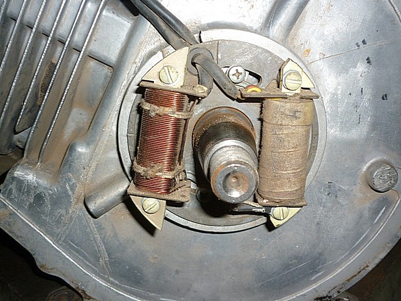

Нашел форум , где Ацетон тоже рассказывает про шприц :) . Вот фото катушек Агро . Похоже ,что там три катушки , как и на схеме , что я выкладывал Kvasha Tolya , замеряйте напряжение со всех трёх катушек и сопротивление обмоток .

vagin написал : Нашел форум , где Ацетон тоже рассказывает про шприц :) . Вот фото катушек Агро . Похоже ,что там три катушки , как и на схеме , что я выкладывал Kvasha Tolya , замеряйте напряжение со всех трёх катушек и сопротивление обмоток .
Ну замерять для того, что бы с чем то сравнить. А где исходные величины? И что делать, если замеры не соответствуют ЧЕМУ ТО? И к стати - замерять как на фото можно только сопротивление, а как быть с напряжением? И если нужда замеров возникла при не возможности завести двиг, то тем более где найти исходные величины при дёргании за шнурок.

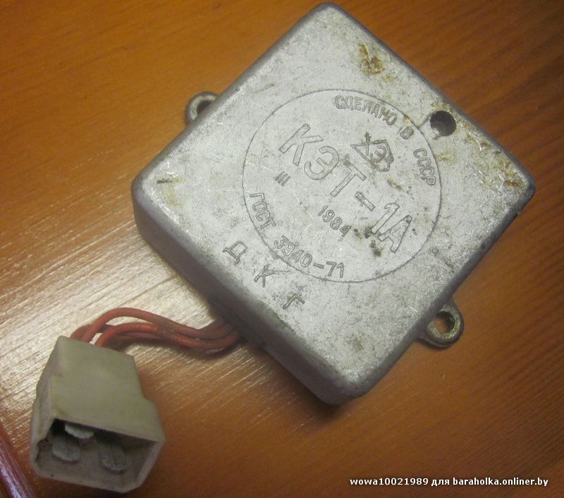

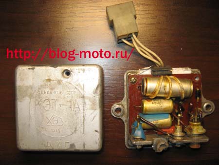

vagin написал : Понял ;) , но ведь его же и ставят (БКС-БезконтактнаяСистемаЗажигания) на МС от того же Минска , Восхода , и там 12 V . Я понял ! У Kvasha Tolya плохо работает из-за питания напряжением в 6V . Ведь на МСы ставили и проблем не было , а у Агро питание 6V. Прочитал , что на Минске тоже 12в . Цитата: БКС 261.3734 в паре с генератором 43.3701 дают 11,5 – 14,5 В идеале перемотать катушку с 6 на 12 в или поставить обмотки от генератора мотоцикла у которого обмотка на 12в .
Олег, зачем что-то изобретать, когда есть коммутатор от 6-и вольтового Минска (Восхода) - КЭТ-1А, подключить его проще и по размерам компактнее.
МС-6; МС-6ДЕ; МС-9ДЕ
