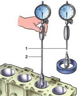

korob написал : ВОПРОС К ВАМ КАКОЙ ДОЛЖЕН БЫТЬ ЗАЗОР МЕЖДУ ЦЕЛИНДРОМ И ПОРШНЕМ НА ДВИГАТЕЛЕ АГРО.
А что сильно болтается ?
iyri
iyri
Регистрация: 07.06.2010
Брянск
Сообщений: 1203
09.02.2013 в 21:58:10
korob написал : УВАЖАЕМЫЕ ФОРУМЧАНЕ ПРИМИТЕ В СВОИ РЯДЫ. ВОПРОС К ВАМ КАКОЙ ДОЛЖЕН БЫТЬ ЗАЗОР МЕЖДУ ЦЕЛИНДРОМ И ПОРШНЕМ НА ДВИГАТЕЛЕ АГРО.
  • 0,12- 0,14мм, вот хорошая статейка: Методика контроля подбора теплового зазора поршень - гильза. Поршни для всех моделей двигателей изготовленные на ОАО «ЗМЗ» в соответствии с требованиями КД имеют бочкообразный вертикальный профиль и овальный горизонтальный при этом диаметр головки поршня занижен по отношению к максимальному диаметру юбки поршня , это вызвано тем, что температура головки поршня всегда выше, чем юбки и головка расширяется больше, чем юбка. I. Контроль подбора группы поршень-гильза методом опускания поршня в гильзу проводится по следующей методике.

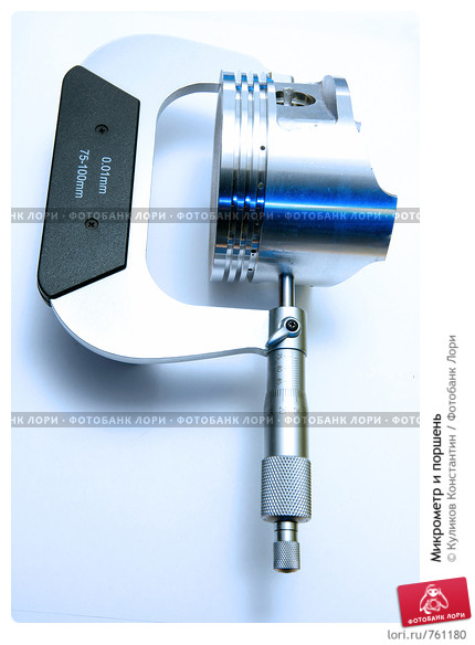

iyri написал : ВНИМАНИЕ! Обращаем ваше внимание на то, что также возможно перемещение поршня группы Д в гильзе группы А, однако в данном случае в период обкатки неизбежен надир гильзы, или заклинивание.
Т.е. все вышесказанное не читать,а пользоваться при подборе поршня к цилиндру микрометром и нутромером.

Ацетон написал : Т.е. все вышесказанное не читать,а пользоваться при подборе поршня к цилиндру микрометром и нутромером.
  • Для начала хотя-бы почитайте о сопряжении поршень- цилиндр......

А шо там читать,зазор лошадиный 0.12-0.14мм,что говорит о плохом качестве алюминиевого сплава поршней (во всем мире 0.05мм) и излишней термодинамике.Способ указанный выше применялся еще на "Путиловце",нового для себя не открыл ни чего.,плюс с такой оговоркой
iyri написал : неизбежен надир гильзы, или заклинивание.
способ подбора поршня к цилиндру по маслу просто утопия,даже потому что не указано какое масло использовать моторное или трансмиссионное.Если намазать трансмиссионкой,то поршень может вообще не опуститься к обеду при условии что работать с утра...........
