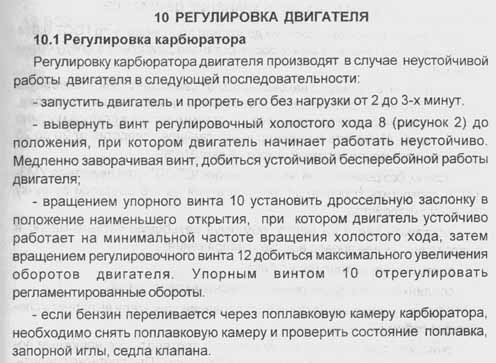

ал написал : Еще помогите, никак не могу отрегулировать карб
Главное разобраться, где винт качества, а где количества; а принцип настройки для всех четырехтактных двиг одинаков.

Вот, нашёл.

Виталий С написал : Вот, нашёл.
Интересно кто нибудь регулировал так какрб:) в жизни. Заслонку в любом случае приходится открывать и смотреть на реакцию двигателя..

ал Кстати я не знаю как у других, (но похоже эта проблема в той или иной степени имеет место на всех Агро) но настройки рабочего режима не всегда подходят для уверенного запуска как холодного, так и горячего двигателя. Заслонкой обогащения я практически не пользуюсь летом, а в холодное время закрываю на один "дерг":), иначе просто "заливаем".
