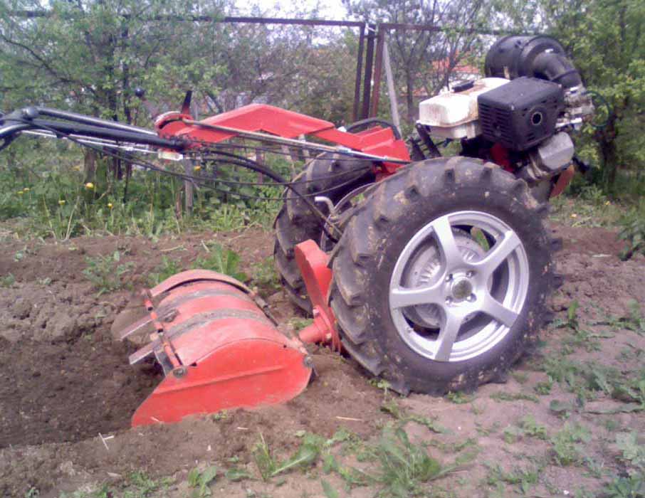

Можно 16, как у меня, но тогда либо расширять колею, либо удлинять активные навески. Не проходит сантиметров 5-7. Фрезу я уже удлинил, на очереди снегоуборщик.

А если 14" куплю, навеску надо будет переделывать ? Имеется ввиду снегоуборщик и фреза. Может не жадничать - купить 13"?

foma66 написал : А если 14" куплю, навеску надо будет переделывать ? Имеется ввиду снегоуборщик и фреза. Может не жадничать - купить 13"?
Смотрите по диаметру резины. У меня 705 мм. Померьте расстояние от центра колеса до кожуха фрезы и выбирайте резину исходя из этого радиуса.
С 13й точно лезет и мм 50-60 наверное есть запас. Оденьте фрезу и замеряйте от центра колеса до крайней точки кожуха защитного. Тем более если под руками есть 13 можно прикинуть на практике. У Виталий С еще ведь и размер ножей увеличен.

umnyi написал : У Виталий С еще ведь и размер ножей увеличен.
Со снегоуборщиком тоже не лезет. Уже удлинняю на 100 мм.

2foma66 вазовские колёса на 13 и на 14 имеют одинаковый наружный диаметр.на мб я бы взял зимнюю шипованную с боковинами по мягче.13 или 14 решайте изходя из общей стоимости комплекта.на14 думаю выйдет на много дороже.
