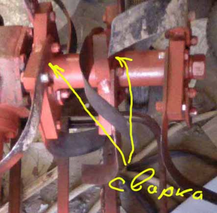

Ёжик какой. :) У вас с одной стороны все ножи сидят на цельной конструкции, которая затем одевается на родной вал фрезы или разборная?

umnyi написал : У вас с одной стороны все ножи сидят на цельной конструкции, которая затем одевается на родной вал фрезы или разборная?
Втулки приварены к фланцам. Каждая к своему. Кроме этого всё разборное.
За счёт толщины фланцев увеличилась ширина фрезы. Чтобы шестиганники внутри не болтались, между ними поставлено по нескольку шайб (обточенные гроверы). Вал новый. Длиннее и толще (22 мм вместо 20-ти)
