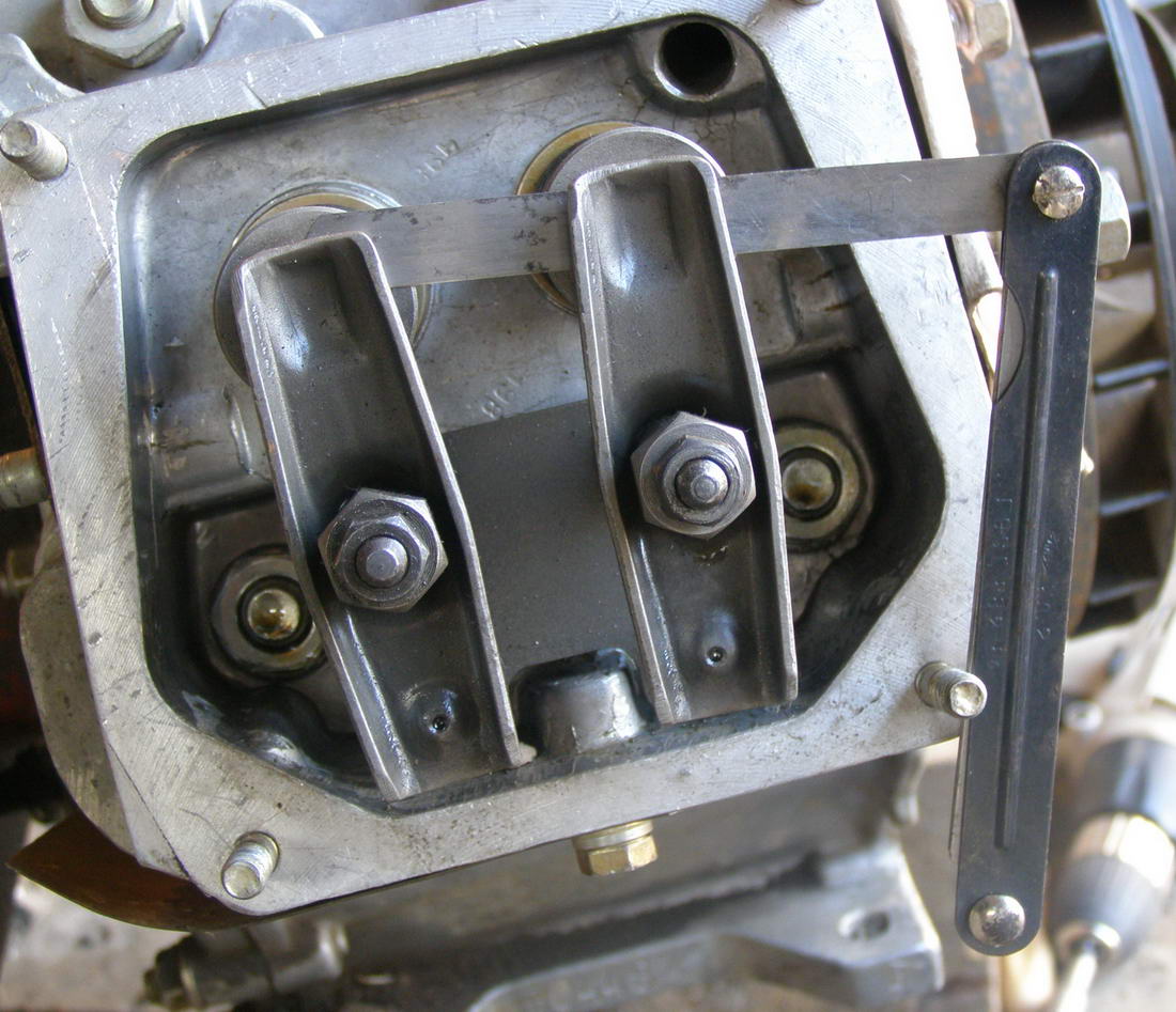

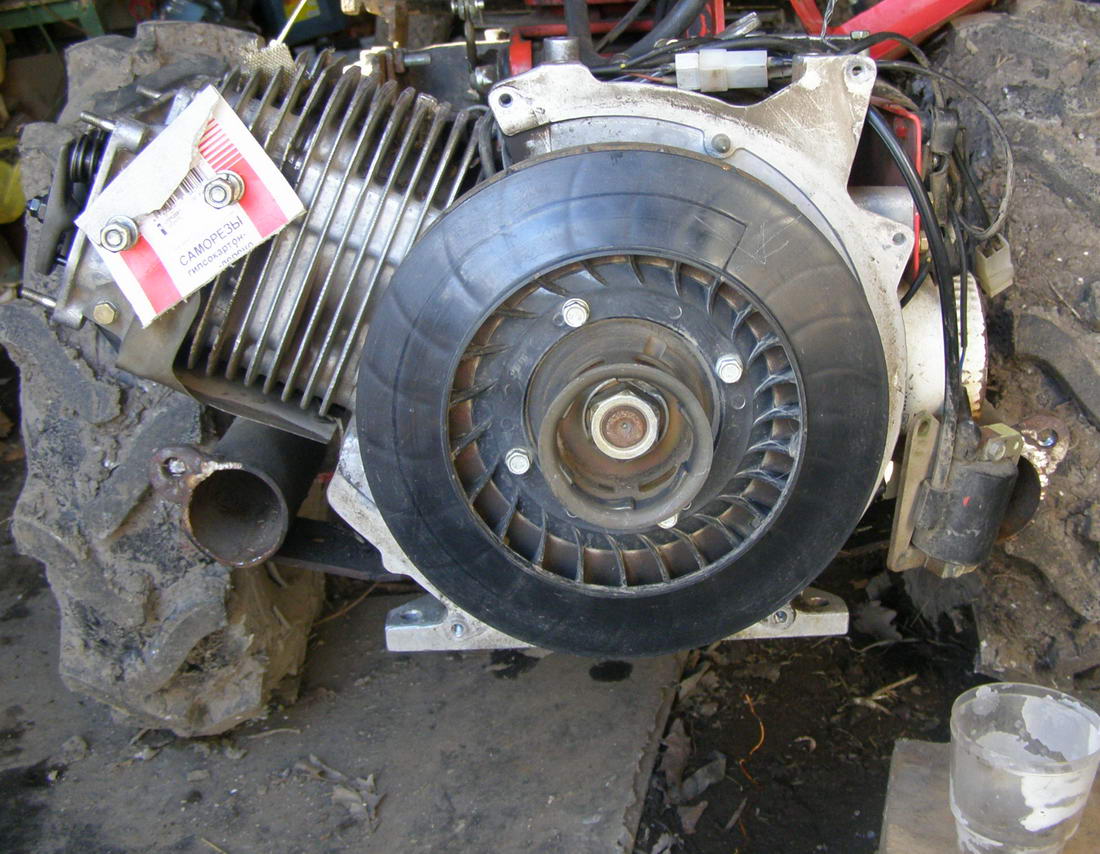

Часто появляются сообщения в ветку уточнить и разъяснить те или иные операции по обслуживанию мотоблока.
Вот несколько моментов по регулировке системы клапанов в УМЗ-341.
  1. Снимаем кожух охлаждения, причем две части (лицевую и верхнюю), а так же глушитель и крышку клапанов.
  2. Я выкручиваю и свечку, отверстие заткнуть тряпочкой, так легче крутить маховик и устанавливать его в ВМТ (верхнюю мертвую точку).
  3. проверяем затяжку 4 гаек крепления головки. - потребуется головка с достаточно тонкими стенками или торцевой ключ. (я не трогал их при 2й регулировке, после практически 3 сезонов, прокладка сухая, цилиндр то же, затянуты хорошо)

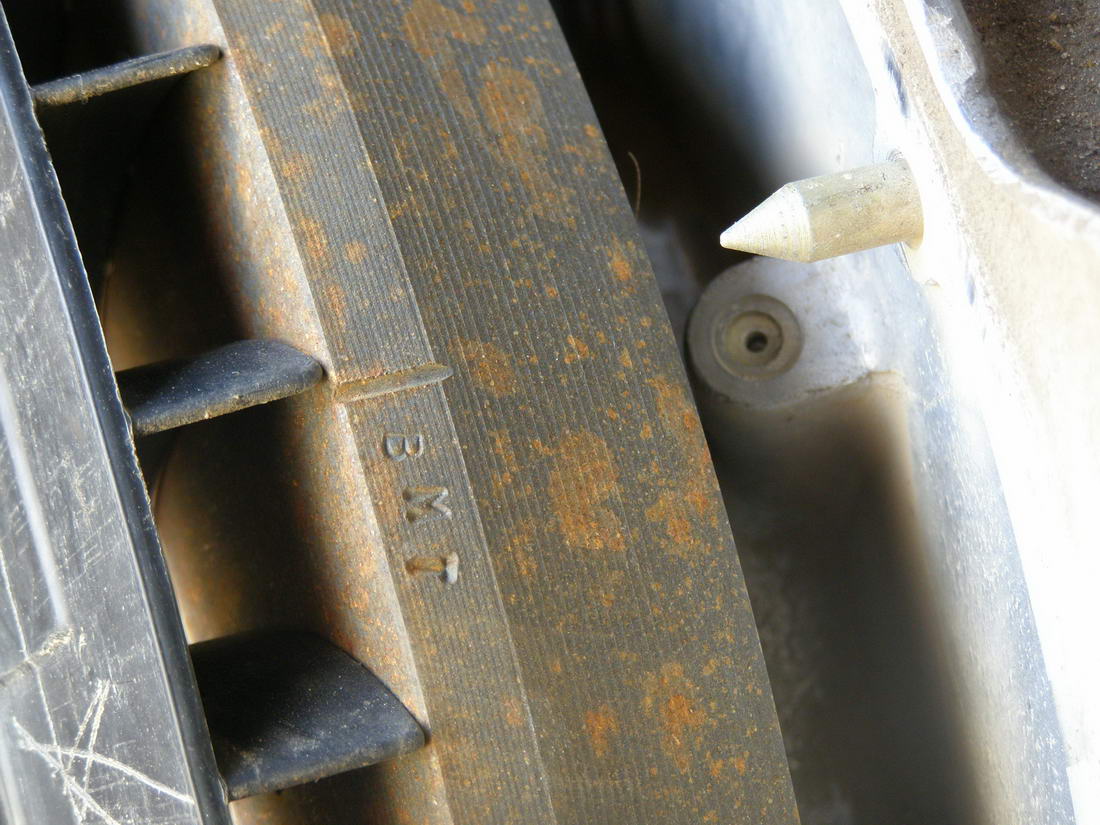

  4. поворачиваем маховик до совмещения метки ВМТ и штырька на корпусе картера.

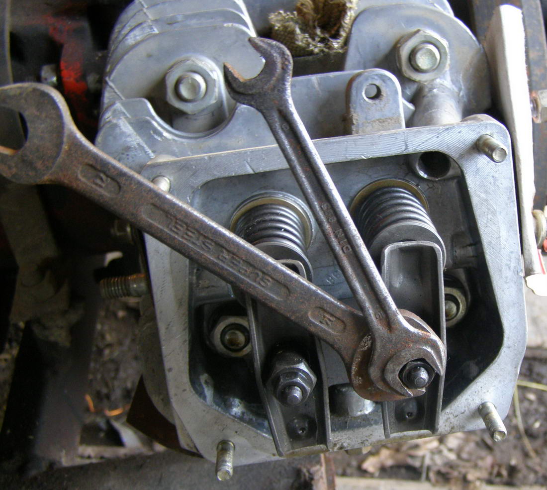

  5. используя 2 ключа (14 и 10, на 10 лучше накидной или головку) откручиваем первую контргайку, удерживая вторым ключом вторую. Иначе есть риск обломить шпильку.
  6. согласно инструкции берем щуп 0,1 мм (0,08мм), помещая его между пятой коромысла и торцом клапана, большой гайкой регулируем зазор, так что бы щуп проходил между ними без закусывания! Удерживая ключом первую(к коромыслу) гайку, затягиваем маленькую.
  7. снова проверяем щупом зазор! Он может уменьшиться, при необходимости повторяем регулировку согласно пункту 5 и 6. На обоих клапанах. .... Как понять что щуп не зажат сильно или наоборот зазор слишком большой : двумя пальчиками тянете он свободно проходит, но если его отпустить - останется держаться, не падая.
  8. Собираем все в обратном порядке. (можно использовать шурик с головкой на 10, значительно ускорит процесс)
  9. запускаем двигатель !
Как говорят старые мастера, которые еще умели "слушать" технику - клапана должны шелестеть :)
Много говорили о том на холодном или прогретом двигателе надо регулировать зазоры: Ну, собственно пока мы будем разбирать всю внешнюю одежу он все ровно подстынет, даже если его прогреть, да и риск ожога возрастает. Наверное, уличная температура выше 12-15 гр. будет самое то.
Дополнения приветствуются.
