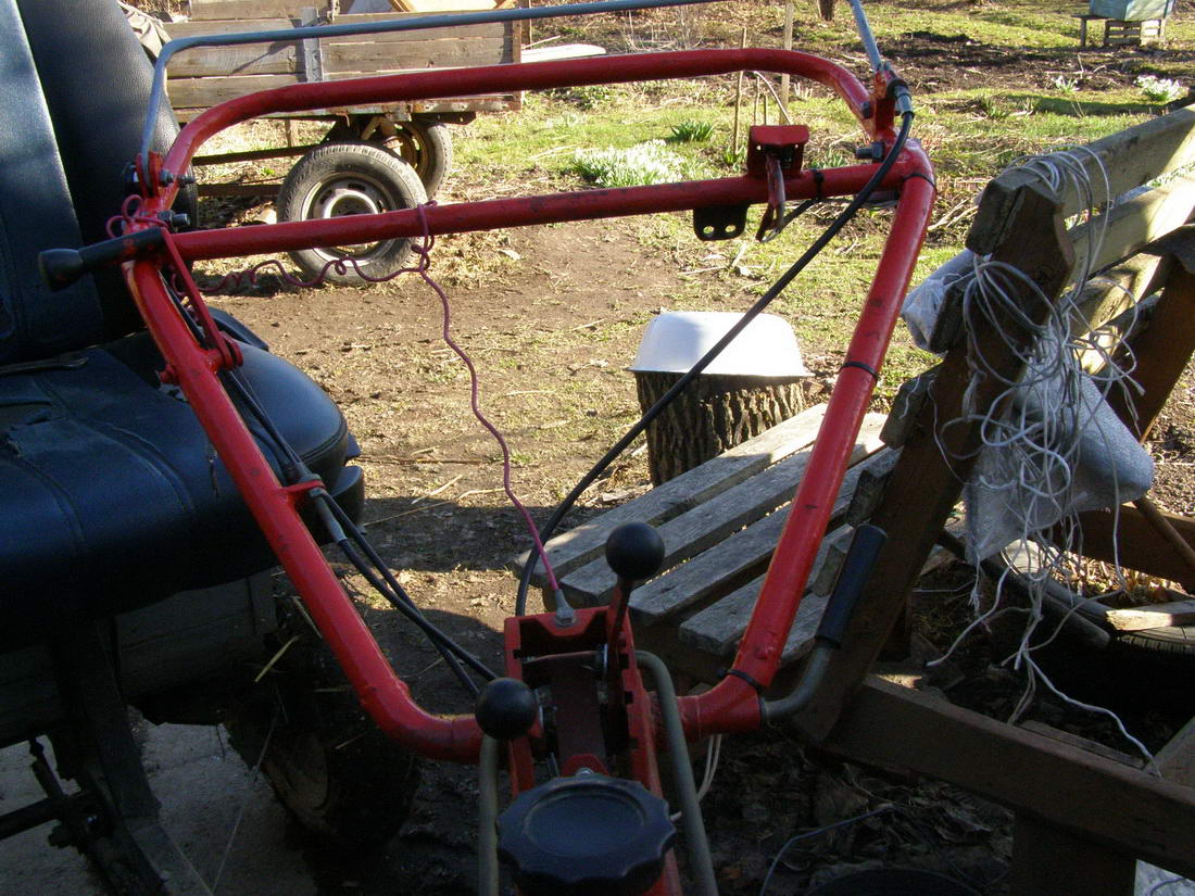

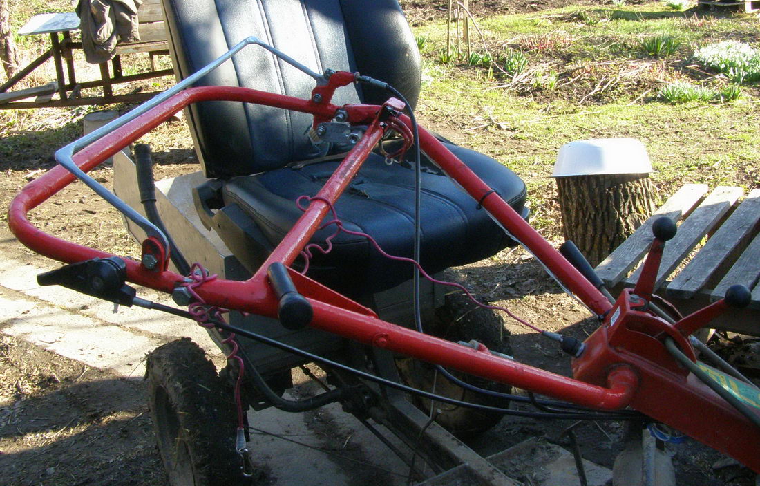

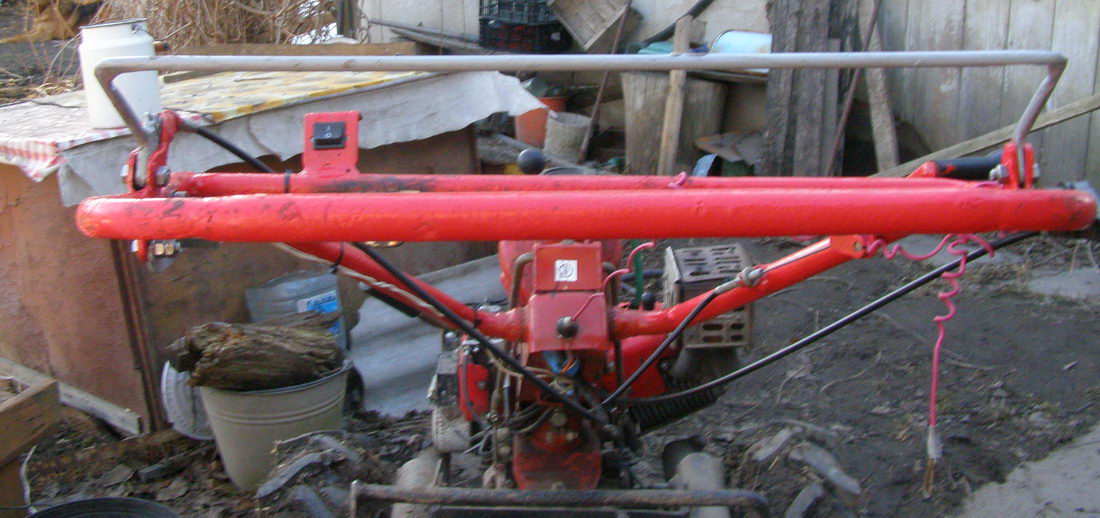

Руль с 2 регулировками. Первые впечатления: положительные. Карманы и рукава не отрывает, при увеличивающимся люфте в прицепном можно отрегулировать что б не лезал на коленках. Сцепление выжимается с обоих сторон мотоблока. Добавится еще тросик управления ВОМа

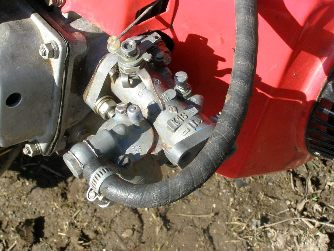

Тема замены карбюраторов на АГРО древняя, а массовая истерия подталкивает на эксперименты :) Я давно упоминал карбюратор К-16, (они были распространенные раньше : пускачи, УДшки) дошли и мои руки до такого. Карбюратор был промыл и продут. Жеклер стоит 145(на сколько я мог рассмотреть), в родном 175й!! Но! Выходной диффузор (поправьте если не прав) у К-16 - 27 мм, у родного К-45р - 24. Причем канал в головке то же около 27 мм, но сужен прокладкой.
Из ощущений : хороший запуск, здорово тянет с холостых, ( на третей заглохнуть не смог как ни старался.) На 4й трогаться конечно легче, т.е. двигатель становится тяговитее с низов. Но нужны испытания с тележкой и фрезой. Из переделок только чуть расточил отверстия под шпильки и срезал немного выступ под упорный болт х\хода (упирается в кожух охлаждения.) Рычажок привода заслонки подходит от родного карба, тягу согнул и электрода двойки. С цетробегом вроде работает корректно.
Минусы : карбратор простой с 1 винтом регулировки и настроить холостой ход проблемно, от черного дымка не уйти и не совсем "гладкая" работа, но стабильная. (возможно с воздушным фильтром станет иначе) Провалов при резком газе как таковых я не вижу.
Остался в раздумьях...
зы. у соседей работали 2 бензопилы, со звуком конечно не ах.
