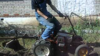

iyri написал : Поставил и снял- травой забивается приходится постоянно чистить. хотел замутить это:
это моё я так пробовал сделать но на этом варианте сцепки которая на половину от невы плуга. я с полтора года перешёл на сцепку клеща т к она подходит и для выкапывателя и для плуг.а на той сцепке трава попадала т. к. этот нож был близко к плуг и сейчас я его передвинул стало гораздо лучше. на дернине не пробовал. но год земля не пахалось трава 1.5 м высотой стояла. сначало скашивал потом пахал поставив нож меня результат удовлетворил но не на все 100 я еще увеличил бы диаметр ножа или поставил бы от сеялки там и толщина и острота и диаметр подходит.
