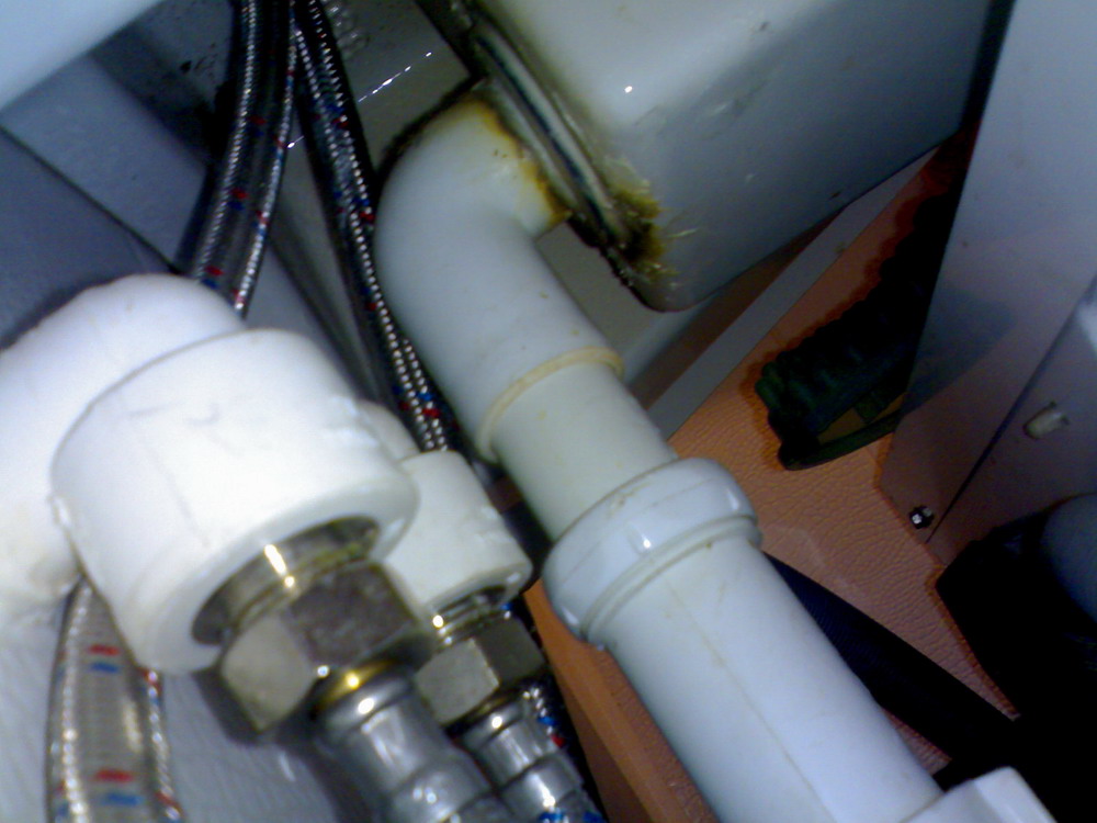

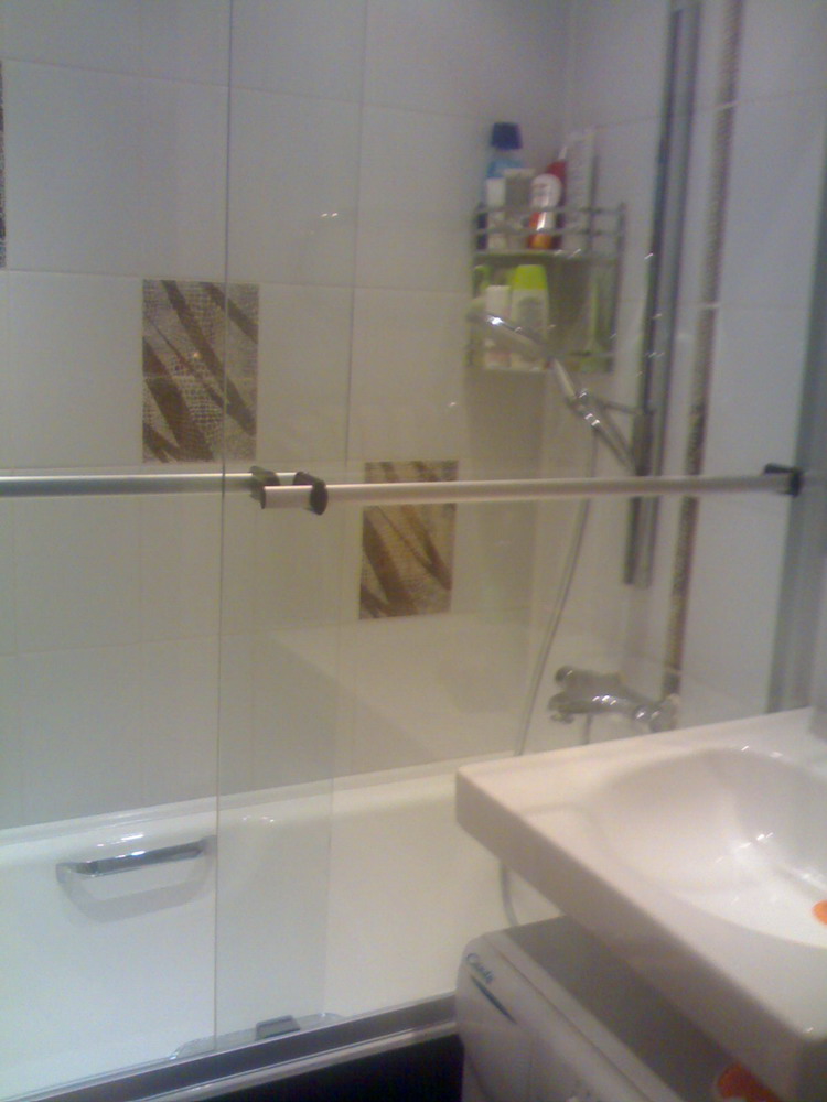

Yuri2000 написал : А вопрос, отличаются ли такие раковины от раковин для маленьких (компактных) машинок, пока открыт ;-(
Вообще-то раковины бывают только двух типов - те, которые можно установить над стиральной машиной и те, которые над стиральной машиной установить нельзя. Первые от вторых отличаются только выводом слива - у предназначенных для установки над стиральными машинами слив расположен сзади, а у не предназначенных - слив "смотрит" вниз. Потому и нельзя под последними устанавливать стиральные машины - т.к. такую раковину придется подвешивать на слишком большой высоте даже если стиралка невысокая. Можно, конечно, установить раковину со сливом назад над обычной стиральной машиной - но и она окажется слишком высоко и потребует сооружения чего-то типа помоста - для удобства пользования. Уж можете мне поверить - компактной стиральной машинкой и спец.раковиной пользуюсь с 1997 года. Раньше у меня стояла финская (треснула после того как на нее домашние уронили что-то тяжелое), а сейчас установлена Vidima - надо заметить довольно таки гадкая раковина - пришлось переделывать уплотнение слива (т.к. штатная резинка воду не держала) и убирать решетку - т.к. металл стал ржаветь (на фото по центру раковины немного видна пластиковая закрывашка-решетка - без нее вид весьма неприглядный).

viksh72 написал : сейчас установлена Vidima - надо заметить довольно таки гадкая раковина - пришлось переделывать уплотнение слива (т.к. штатная резинка воду не держала) и убирать решетку - т.к. металл стал ржаветь (на фото по центру раковины немного видна пластиковая закрывашка-решетка - без нее вид весьма неприглядный).
Вот те раз, печально, а можно фото раковины (самого слива) крупно. А "Кувшинок" и любых других у нас нет - или брать Vidima или так и оставить стиралку в кухне.

philosophist написал : Вот те раз, печально, а можно фото раковины (самого слива) крупно
Да без проблем ;) Слева из стены торчат водорезетки, а справа виден верх корпуса стиральной машинки. Пластиковые детали взяты от разбитой раковины - по диаметру они подходили, а штатное уплотнение густо обмазал силиконом и сделал слив неразборным.

viksh72 написал : Пластиковые детали взяты от разбитой раковины - по диаметру они подходили
А в комплекте к Vidima не было слива, или с ним несчастье случилось? А как конструктивно у этой Vidima сифон устроен, он в самой раковине или ниже по трубе слива и в фотку не влез?

Да нет, там полный комплект сливной был - сейчас валяется где-то в гараже. Пластик там был простенький - из такого гофры сливные (сифон-канализация ) делают . Сифона там как такового и не было - его заменяла изогнутая пластиковая трубка с вставкой для подключения сливного шланга стиральной машинки. Но я и это все выкинул - вставку взял от разбитой раковины а дальше поставил обычный гофр - до канализации. Водяной затвор сделал из самого гофра - растянув его в виде змейки.
