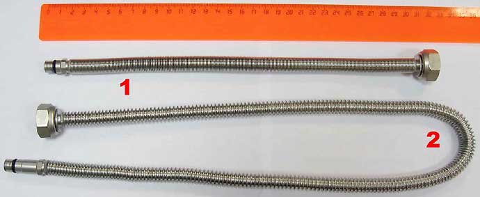

надежная такая подводка для смесителя вместо гибкой?

тока почемуто она свистит на холодной воде когда открываешь полностью кран!почему незнаю!

gonya написал : тока почемуто она свистит на холодной воде когда открываешь полностью кран!почему незнаю!
Унутренний диаметр в подводках маленький потому что.

Обратите внимание на способ крепления нерж. гофры в латунный фитинг - там клей... На толщине латунных накидных гаек явно сэкономили. Ну и сварной шов надо испытывать. Понятно, что это не Чехия, а Китай. Против Китая ничего не имею, когда он качественный и честно подписанный.

так что лучше это изделие или же гибкую подводку ставить?

Есть проверенная временем нерж сильфонная подволка Irdosapiens, есть жёсткая меднаяхромированная подводка, есть медная труба...

со второго фото подводка очень похожа на zorg!в чем же отличие?а где можно купить что со 2 фото?
