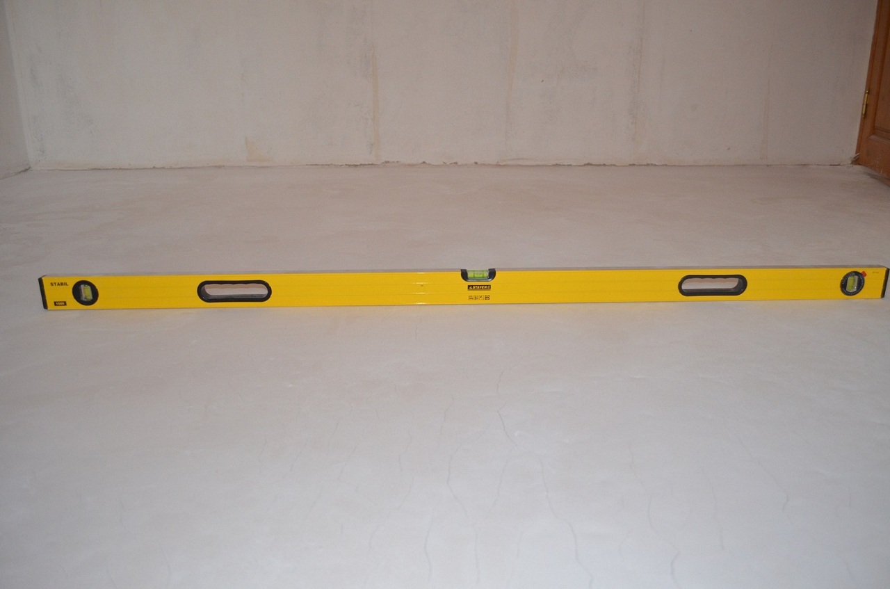

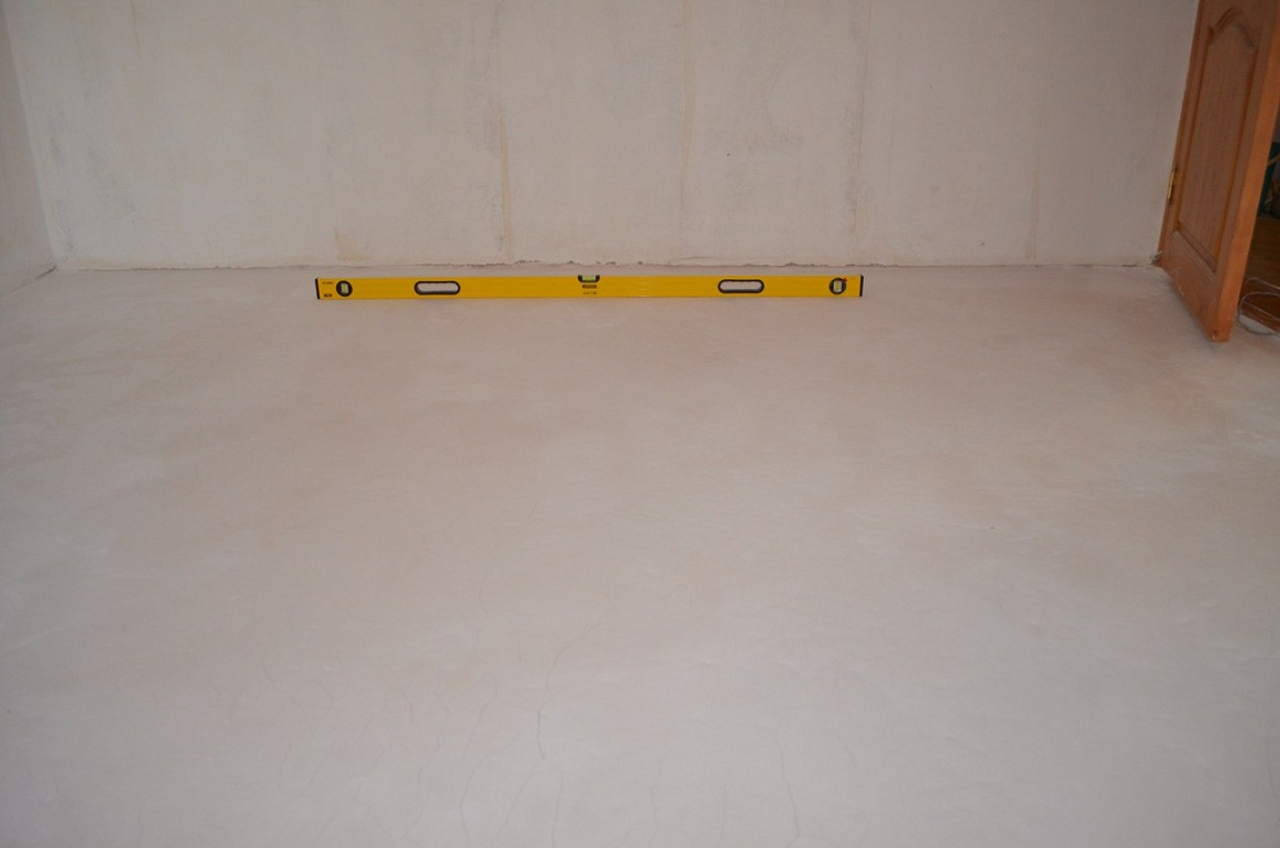

gans gr Т.е. нивелирки не применять. Есть 2 огромные дыры(расковырял) + штробы. Думаю заполнить их шовной ГИ. По характеристикам она близка к ремонтным составам(ИМХО для моей хилой стяжка даже ее(М35) прочность избыточна). Все равно штробы уже закрыты почти везде. Слабые места расковырял. Нашел ваши примеры :) Что делать с трещинами при таких условиях:
  1. Трещины до 1мм. Но их много.
  2. Стяжка 6см, местами простукивается пустота, но нигде не двигается.
  3. Поверх будет заливаться нивелирка 1-1.5см. На нее клеевая пробка.
PS: Разломал небольшой кусок стяжки - раскрошился нижний слой 2-5мм. Ломается тяжело. Можно было не делать. Замазал Gidroline с прутками.

MkhZ, для дыр и штроб можно нивелирку, если не подходит по толщине (применяется меньшими толщинами чем толщина стяжки), тогда воды меньше или песка добавить кварцевого. если трещины тонкие и не шевелятся, тогда можно их пролить густым раствором перед заливкой. ГИ даже цементную, в толстом слое лучше не использовать, они применяются именно послойно и тонкими слоями. если есть время, то пропылесосить трещины, загрунтовать их, пройти нивелиркой, и оставить на пару дней, потом все загрунтовать и заливать.

Т.е. идея в том чтобы в трещины ничего не затекало? Были мысли залить в трещины нивелирку(исключить возможность расшатывания в будущем) или купить, как вы предлагали, эпоксидный состав, но сомневаюсь что это можно реализовать. Не зайдет. Недавно замучился в швы 1,5 мм затирку загонять, да и зашла неглубоко, а они гладкие и ровные.
gans gr написал : ГИ даже цементную, в толстом слое лучше не использовать, они применяются именно послойно и тонкими слоями.
Уже не отдеру. :) Это шовная ГИ, слой от 20-30мм. Подумал приклеится к плите и соседние участки стяжки укрепит. Застывает моментально.
gans gr написал : если есть время, то пропылесосить трещины, загрунтовать их, пройти нивелиркой, и оставить на пару дней, потом все загрунтовать и заливать.
Так и сделаю. Надеюсь успею к воскресенью. Еще маяки ставить.

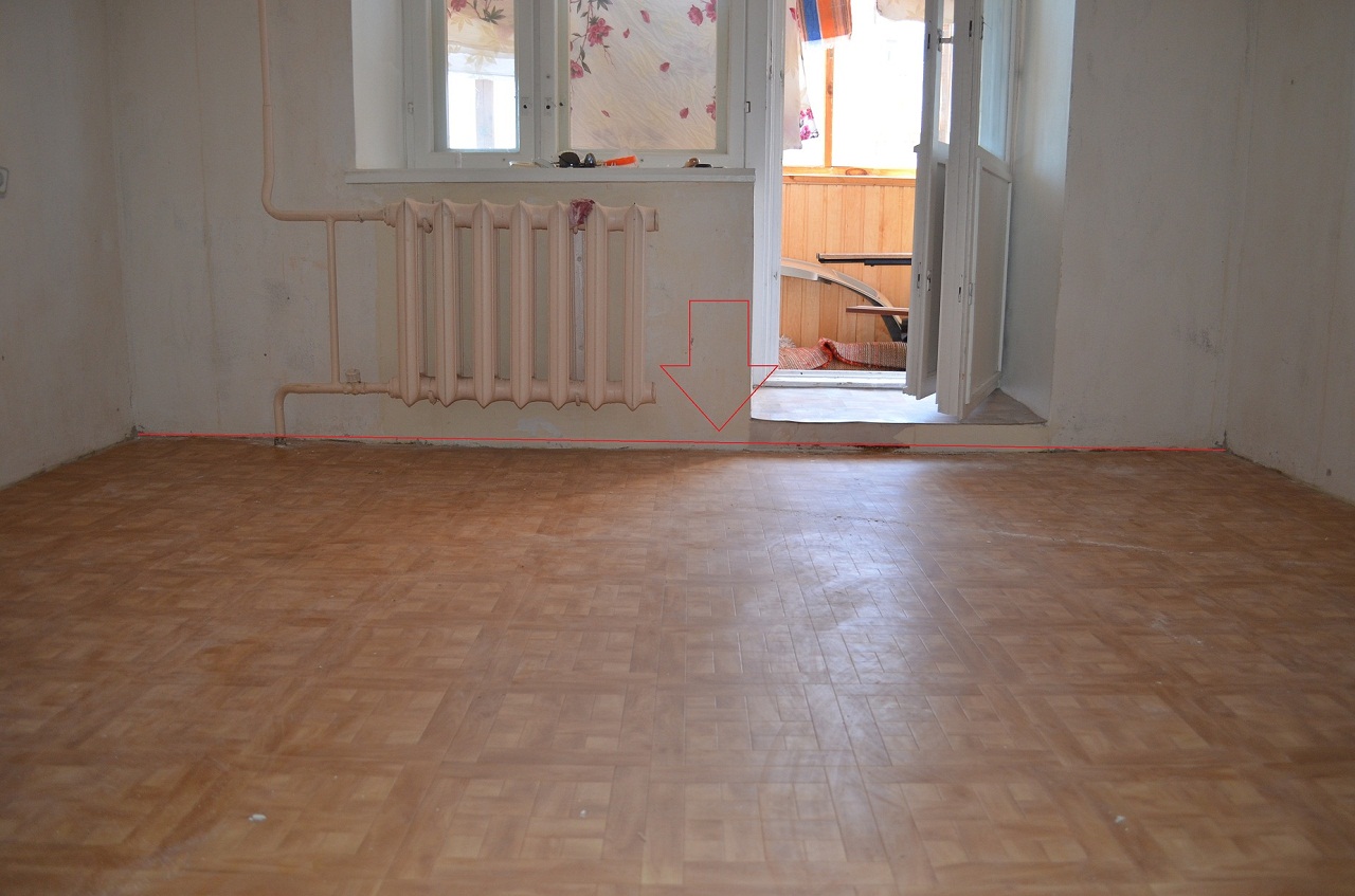

Залил вчера комнату Forbo 976. Получил один косяк - смесь дала усадку 0,5мм. при среднем слое в 5 мм. Воды добавлял по минимуму. Все бы не чего, сам по себе пол ровный, но торчат маяки. Хотел было срезать маяки, но дудки, Ветонит 3000 из которого они сделаны превратился в "железобетон". При аналогичной заливке Ветонитом 3000 усадки ни какой не было.
gans gr, в чем собака порылась?
