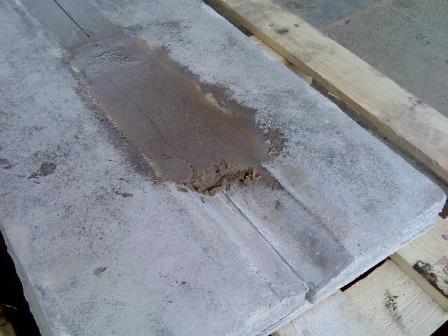

rasgeado написал : Дело в том что трещина была замазана а стяжка трижды прогрунтована, края засиликонены. То есть впитать настолько много она не могла. К тому же это именно трещинка, тоненькая, проходит треть стяжки и исчезает. Первая неделя все ок. Вторая неделя вот сюрпризы. Как раз после высыхания. Обратно навряд ли вернется без шлифовки.
силикон в таких работах вред. к силикону нет адгезии. поэтому ремонтные массы это акрилы, ПУ, ЭП, полиэстеры и т.п. некоторые требуют дополнительной осыпкой песком. трещины в случае если не подвижные достаточно просто заполнить, если есть подвижность стяжки (трещины) то обязательно силовое замыкание (склеивание) а это уже ремм массы или составы. при усадке, стяжка (штукатурка, наливайка и т.п) начинется уменьшаться в размерах (съеживаться) :), и если у материала не достаточная адгезия, то по краям (там где трещины) она отрывается, но при нормальной прочность не разваливается а напрягается и выгибается. все то же самое как грязи в луже после высыхания, разрывается на маленькие кусочки с приподнятыми краями. самое то, перед заливкой, расшить трещины, пропылесосить и залить в трещину рем состав (как пример Форбо 816). спасали совсем убитые стяжки.

В моем случае плавающая стяжка толщиной 4 см. Саму трещину не силиконил а замазал плиточным клеем чтоб вода из наливайки к соседям не утекла. Силиконил щель по периметру стяжки (у стен) так как там была демпф.лента, чтоб вода опять не утекла. Трещина была шириной 1 мм. Напряжение в стяжке возникло как я понимаю в следствии заливки Основита (в среднем слой 1 см), так как до заливки трещина была неподвижной, а края были без горба. Тогда получается что любая наливайка или ровнитель поверх плавающей стяжки будет создавать напряжение. Если стяжка без трещин то могут приподняться края. Так ? Если трещины то подымаются края у трещин ? Далее. Сегодня приходили от застройщика и предложили расшить трещины. 2 пересекающие трещины.. цепляющие примерно четверть стяжки. Сказали напряжение исчезнет и горб ляжет. Прорезали. В итоге края приподнялись еще выше и свободно нажимаются пальцем! Особенно перекрестие трещин. Фактически там уже 4 куска плавающей стяжки с приподнятыми краями - которые легко нажимаются пальцем. Далее те же товарищи предложили затянуть дюбель гвоздями края и жить дальше спокойно. Что вообще делать в таких случаях. Там планируется дорогая паркетная доска которая от 2 мм перепада уже скрипеть будет. Плюс в полу под стяжкой идет подводка труб отопления к радиаторам. Перед заливкой отопление выключили. Через месяц включим (28 дней). Говорят что будет еще усадка при включении. Что сделать чтоб в итоге сохранить стяжку и избежать сюрпризов в виде горбов ям и тп появившихся ниоткуда.

что то странное с стяжкой :(. так не должно быть. есть ли армирующая сетка? сейчас фото посмотрю как можно отремонтировать такие швы. правда потом скорее всего придется шлифовать поднятые края. и надо включить отопление (если есть возможность, то включать его постепенно).
для того что бы ремонтные составы не протекали под стяжку (в случае плавающих систем), делают двумя способами (оба для того что бы не было перерасхода материалов а так же для того, что бы не приклеивать к подложке (хотя это не так и страшно)) 1) добавляется песок или цпс (цемент правда нагревается и скорость реакции возрастает)) этой массой заполняется расшитые трещины.
2)укладывается жгут (в принципе все что угодно, что бы не протекал материал, и верхняя часть трещины склеивается) а сверху ровняется финишным покрытием.

rasgeado написал : Что сделать чтоб в итоге сохранить стяжку и избежать сюрпризов в виде горбов ям и тп появившихся ниоткуда.
у меня было недавно вот что: Сделали стяжку, стяжку, а она плохо приклеилась, особенно в районе маяков. когда маки вынул , захотел подремонтировать. ремонт делал так: насверлил отверстий и влил в них грунтовки, пусть впитается, мол, потом нальём наливайку или клей ПВА(там видно будет) ... на следующий день края трещин поднялись- от грунтовки края набухли. Вспомнив законы физики -геометрии о том, что набухает с той стороны, где мокро, я пропитал сверху, в районе трещин, пошире, водой, и накрыл плёнкой. Через пару- три дней стяжка выровнялась, подождал ещё чтобы подсохло, снял плёнку. Стяжка выровнялась, но не вся - в одном месте остался горбик. ...решил что грунтовки, содержащей воду, больше будет. Влил в отверстия наливайку (она твердеет раньше чем стяжка намокнет), а края трещины зашлифовал болгаркой. Напоследок протянул плиточным клеем, ламинат был толщиной 12 мм, - он подумал, что под ним зеркало...
rasgeado написал : Там планируется дорогая паркетная доска которая от 2 мм перепада уже скрипеть будет.
Я думаю, что тут, какгбы, обратная зависимость - чем дороже материал, тем он неприхотливее. 2 мм для паркетной доски, это как слону дробина. Впрочем, имеете право беспокоитья. Поэтому, я бы вам советовал для ремонта трещин использовать эпоксидный ремсостав - он подороже, но надёжен абсолютно, не имеет усадки и не содержит воду... но шлифовать заранее, т.к. эпоксид очень прочен и плохо шлифуется.
