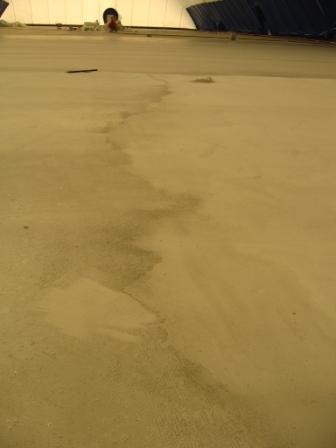

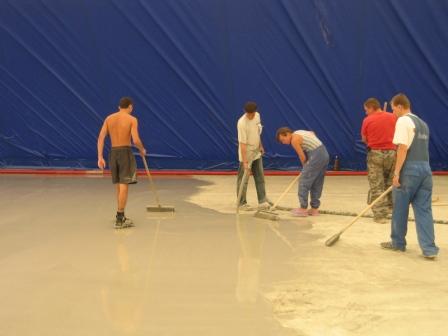

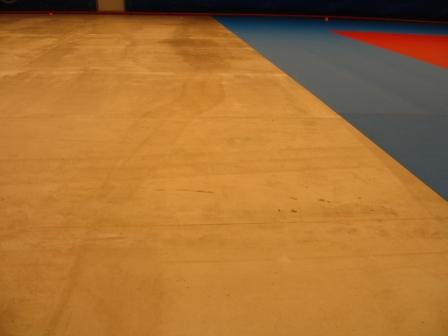

koris65 написал : Цитата: Сообщение от tarasovser Купился рекламу, взял эту дрянь (только не TIE-ROD-I, а TIE-ROD-III). Теперь не знаю, что делать... Делал все по технологии, указанной на сайте ивсила и многочисленных рекламных роликах. Получилась дрянь полная. Растекаемость смеси недостаточная. Причем растекается непонятно как: совсем не по горизонту.
зря Вы так, дрянь - совсем не полная. Самый лучший результат у меня получился при использовании гребёнки-"американки" 6 мм... Сейчас есть ракля, попробую в следующий раз...
Вы правилом и уровнем проверяли? Согласен, что с виду (особенно сразу после заливки) выглядит как зеркало: все идеально ровно, все блестит, все красиво. Вы после высыхания не смотрите, что все красиво, а проверте как положено. Вот пришлете фото, где правило метра 2 и уровень упали в 0, тогда поверю. Опять же площадь у вас невелика. Квадратов 20-25 показали бы, особенно после высыхания.

хорошо, как будет возможность - пришлю :) если на слово поверите - перед этим заливал комнату 20,8 квадратов, перепады на 2х метрах - не более 2 мм, пол - практически в уровне, паранойей не страдаю, что бы было идеально... :) единственное - был один бугорчик, который благополучно стесался минут за 10... А ещё перед этим заливал комнату 28 квадратов. Ивсил использовал в первый раз, наделал ошибок, получилось не очень - перепады до 5-6 мм были, стёсывал полдня на следующий день. но это не говорит о том, что Ивсил - полное г..., но, на мой взгляд, цена соответсвует качеству... :)
tarasovser написал : Вы правилом и уровнем проверяли?
да, на 2 метра зазор не более 1 мм и практически в уровне (не в 0)
tarasovser написал : Согласен, что с виду (особенно сразу после заливки) выглядит как зеркало: все идеально ровно, все блестит, все красиво.
кстати, это один из способов контроля - когда отражение в свеженалитой наливайке не имеет искажений :)
