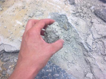

У меня первый раз проблема с Форбой 976. Хотел выровнять 12 кв.м, комната, после Бодена 30. Итог - тихий ужас. Горбы и ямы. Вылил 10 мешков (!!!) Растекаемость 0. Смесь густая как мед. Первые мешки вообще были как пластилин растопленный. Выравниваться не захотела. Разравнивал валиком, еле еле сделал что-то близкое к ровности, но далеко не то.
Мешки по 25 кг, брал в Изолюксе. Делал все четко по инструкции. Сижу в полном ауте.
Сбивать?
12.03.2012 в 09:01:54
напишите номер партии (на верхнем клапане 10-значный код). а вообще странно. чем отмеряли воду? проверти правильность меток. замешивали с холодной водой? с теплой нельзя, т.к. сразу густеет. а вообще странно, не было на неё нареканий.
12.03.2012 в 11:12:27
gans gr написал : напишите номер партии (на верхнем клапане 10-значный код).
Да, вечерком гляну, отпишусь
gans gr написал : а вообще странно.
Да не то слово!!!
gans gr написал : чем отмеряли воду?
Ведром мерным.
gans gr написал : проверти правильность меток.
Перемерял литровой бутылкой - в самом худшем случае грамм 250 +- А такое ощущение будто литра не хватало.
gans gr написал : замешивали с холодной водой? с теплой нельзя, т.к. сразу густеет.
Ясное дело с холодной. Да все делал как обычно! Та же бочка, то же ведро, тот же миксер. Руки те же. Все тоже. :)
gans gr написал : а вообще странно, не было на неё нареканий.
Так и у меня не было на нее никаких нареканий вообще. Разливалась как водичка можно сказать. Помогать не надо было никогда. А тут на тебе - колом встала! Блин...
Это при том что Вы говорили что 4 мешка на 19 метров хорошо разлили.
Вчера подровнял - мешки месились по разному, в один долил поллитра воды точно, остальные по верхней планке лил, 6.25л, более или менее было. Вроде лучше стало, но все равно ямки есть. И главное ямки же - такого вообще не было никогда. Валиком ведешь - и прямо видно как под валиком уровень ниже чем справа от него или слева. И смесь неохотно так заливается в нее, короче как боден наверное так же лился. :(
Ладно 12 метров - как нибудь доровняю, но мне еще большую комнату лить - 22 метра - не хотелось бы получить тоже самое. Думаю взять из другой партии или даже из другого места вообще.
Кто кроме Изолюкса торгует Форбой?
То что написано
