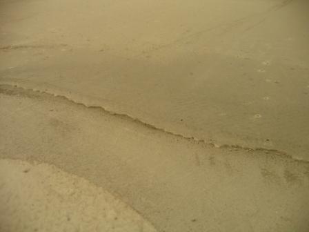

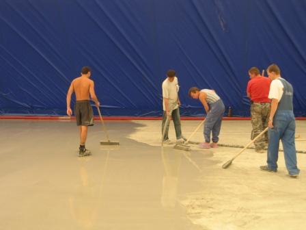

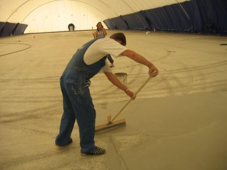

gans gr
gans gr
Регистрация: 12.02.2009
Сообщений: 9007
20.01.2012 в 16:43:39
сейчас найду фото, с фото напишу.придется все равно, надо начать шлифовать сразу после начала схватывания, и тогда не так проблемно.10 мин занят:) при заливке на больших площадях, за один раз не всегда получается залить основание, поэтому льют картами. я не заморачивался со стыками и когда заканчивал "край" заливки стягивал на нет. на следующий день, грунтовал часть залитого и наливал на уже подровненную стяжку (по уму, не плохо сразу на нет стягивать, но часто "забивал" на это) получалось, что на границе заливок получалась впадинка (в виде растянутой галочки "V") впадинка всегда лучше, чем бугор . после окончания заливки, шлифовал этот стык (на предмет "вдруг" что то торчит), пылесосил и грунтовал. замешивал смесь выливал в начало впадинки и тянул правилом или широким шпателем вдоль этого стыка, при необходимости подливал. если впадинка широкая, то тянул правилом, и важно правило сильно прижимать к ровным сторонам заливки (чтобы не наделать бугров). т.к. площадь большая, и пользовался дисковыми машинами, то шлифовал на следующий день . если площадь не большая, то как только смесь "встанет" (проверял сильным нажимом на неё), то затирал деревяЖкой и наждачкой или теркой круговыми движениями. все высыхало, чтобы не пылило (при шлифовке, "вылезает" тело наливайки) грунтовал. на последней фотЕ использовали 2-х дисковую машину, поэтому такой след.
