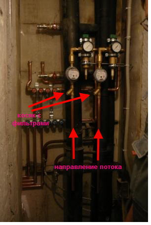

NataSm написал : Хочу поблагодарить Мастеров Дениса и Сергея (здесь они под ником megamozg) за качественную, быструю, технически грамотную работу по замене водоснабжения санузла+кухни медью (пайка).

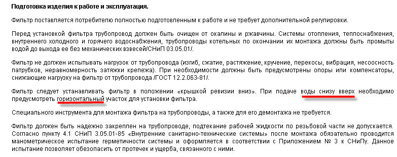

NataSm И всё же megamozg допустил ошибку при установке косых фильтров грубой очистки:( 1.Фильтр следует устанавливать в положении «крышкой ревизии вниз». При подаче воды снизу вверх (как у вас) необходимо предусмотреть горизонтальный участок для установки фильтра, что у вас и не сделано. И ещё умудрились поставить их наоборот (стрелкой вниз, а не вверх):cool: Источник информации http://itap-duim.ru/filter.html

Greshnov написал : «крышкой ревизии вниз»
крышкой ревизие вниз я специально поставил для того чтоб легче удалить шлам в случае загрязнения, с горизонтальным расположением там были свои сложности, здесь я руководствовался ремонтопригодностью, и доступностью данных узлов.

2megamozg Сори, но при всём уважении, шлам в сетку вообще не попадёт. Вы ребята неглупые, разберите косой фильтр и подумаете как это будет работать. Фото плохое, но видно две вещи:
  1. сделано красиво
  2. можно было фильтра поставить горизонтально и тоже красиво.
