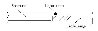

Да еврозапил на форматнике не есть гуд, но даже в вашем случае если бы монтажники при монтаже правую из столешницы "натянули" бы вперед, то щели в угловом соединении в его переднем коротком фрагменте не было бы! А снизу осталась щель - подмажьте.
Я предпочитаю алюминиевую планку, как-то вначале думал буду терять закзчиков по этой причине, ан нет - некоторые категорически не хотят еврозапил, наслышанные о его вспухании из-за недостаточно бережного обращения.
Мне кажется, или планка или исск. камень, или прямая (двухрядная) кухня - вот и все компромиссы.
Срезать силикон при необходимости демонтажа возможно, но это очень нудно - канцелярским ножом строго паралельно плоскости столешница прорезать на всю глубину (ширину то етсь ) силикона.
Варочных я боже упаси на силикон не ставил, а вот мойки из исск. камня отрезать приходилось. Неприлегание варочных наблюдал часто - бывает под стеклом еще есть металл, на него и ложится варочная, а бывает уплотнитель довольно жетский и веса/усилия креплений недостточно чтобы преодолеть его сопротивление.
А в самгунгах просто супер - варочная просто ложится без креплений (только направляющие) и толщина уплотнителя меньше толщины окантовочного профиля из стали, а по инструкции надо клеить уплотнитель на варочную, то есть в сущности края из стали будут просто лежать на столешнице без прокладки. Я не монтирую варочных - это дело сервиса, но посоветовал заказчикам сказать мастеру чтоб он клеил уплотнитель на столешницу, хоть бортик от воды получится или докупить уплотнителя для оконных рам нужной толщины и сказал на прощание, что сделать как в инструкции небезопасно если вода будет разливаться.

Вы советуете мастеру нарушать инструкцию и поставить варочную кустарным образом на поролон от оконных рам ...???
А потом с Вашей легкой подачи - совета заказчику, клиенты и начинают учить мастера - как надо закреплять варочную правильно по их дилетантскому разумению!
AlVadSk
AlVadSk
Регистрация: 29.07.2006
Сообщений: 1364
02.11.2009 в 19:59:35
Сан-Техник, не рычите пожалуйста!
Во-превых - тут в Киеве гарантия на технику, требующую квалифицированного подключения, выдается только при выполнении подключения сертифицированным сервис-центром с отметкой в талоне. Большая часть серьезных мебельных фирм (а я в прошлом работал на такой и сейчас придерживаюсь этих правил) запрещают мастерам устанавливать и подключать технику кроме вытяжки и мойки, и то мойка только установка без водянных работ. А квалификации мне вследствие профильного образования для электро-работ хватает.
Во-вторых, прикладываю рисунок как рекомендовал самсунг ставить свою варочную. Дайте Вашу оценку корректности такого монтажа, пожалуйста
И не на поролон а на уплотнитель резиновый самоклеющийся я советовал, он бвыает разных толщин и сечения - D, P,E, 7-9mm, 5-7mm, 3-5mm. Я предлагал наклеить такой под уплотнитель на столешницу, или прост перевернуть уплотнитель и приклеить его к столешнице как гидро-барьер. И все это объяснил и посоветовал обсудить с мастером сервис-центра.
А мастера сервис-центра бывают разные, бывают без отверток "звезда", а винты как раз "звезда". А бывают такие, что их в другие города зовут с оплатой командировочных технику Гагенау подключить.
Как и мебельщики разные бывают, некоторые намечают периметр отверстия маркером толщиной 3мм и не проверяют диагонали при этом.

AlVadSk написал : рисунок как рекомендовал самсунг ставить свою варочную
Встречал такие вещи... Там еще может быть самоклейка на уплотнителе или даже двусторонний скотч вместо уплотнителя... Что тут сказать?... Если сделать по инструкции, то с мастера - взятки гладки. Любая экспертиза в случае чего подтвердит правильность установки по инструкции! А нарушая инструкцию мастер берет ответственность за последствия на себя...

да я таким "душевным" когда на фирму работал не был, вижу сервисник туфту делает (это крайне редко видел поскольку мы советовали приглашать сервис на второй день после установки), я ему так ласково говорю, слышишь, тут кажется не так как ты делаешь, а он что-то там о .... Ну клиенту ни слова, не мое дело фейс - контроль.
А теперь душу вкладываю в свои изделия и не хочется нареканий в будущем, и я не мастеру советы давал, а точней будет сказать делился наблюдениями и соображениями с заказчиком. Кстати, на том объекте сервисник не счел нужным что - то вне рамок Самсунга мудрить, сделал как на рисунке и все. Тьфу-тьфу, пусть все там будет ОК.
