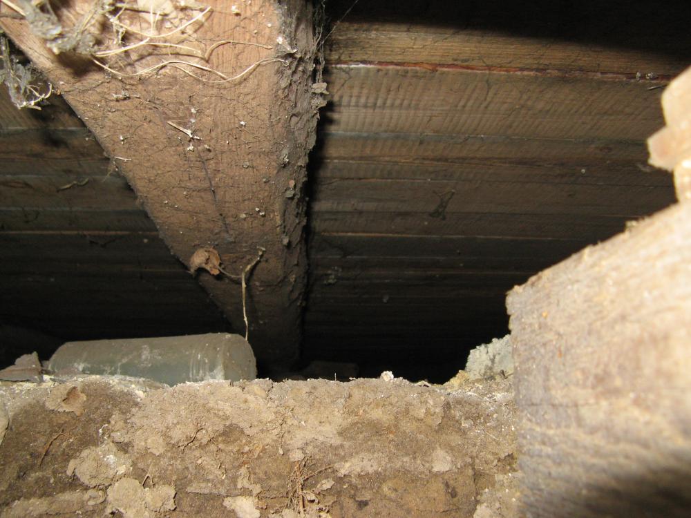

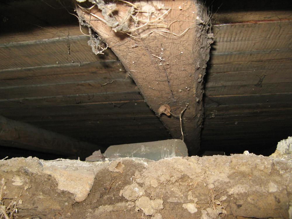

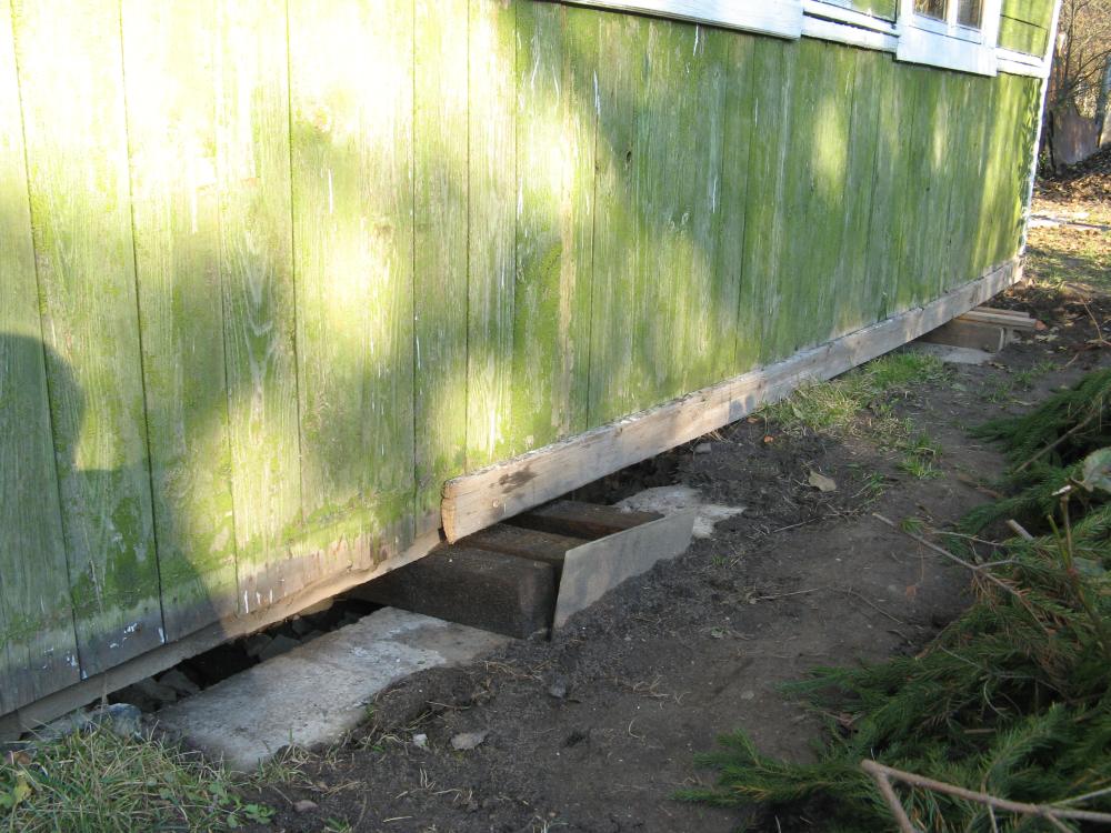

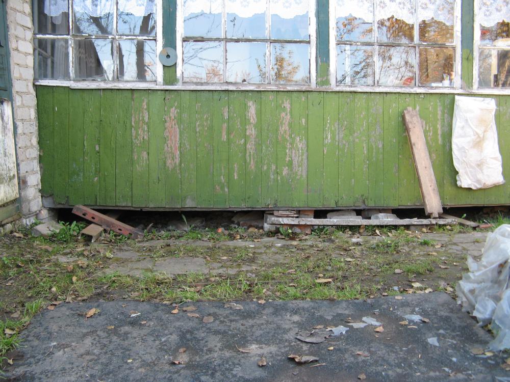

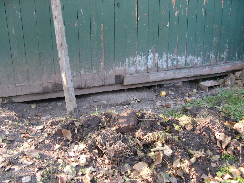

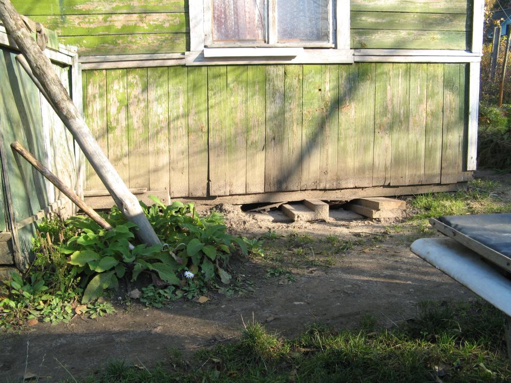

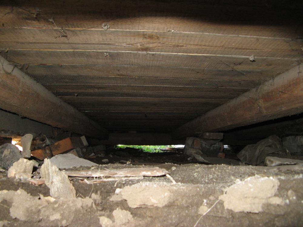

дачный дрмик 6х6 за 45 лет практически ушел в землю. фундамент был примитивный - столбики из кирпича. хочу поднять дачу и сделать нормальный фундамент. посоветуйте кто делал такое, с чего начать и т.п.

Домкратом. Факт. А что дальше делать ХЗ. Были мысли, под каждым столбиком залить кубик метр на метр на метр.

грохотайло написал : Были мысли, под каждым столбиком залить кубик метр на метр на метр.
Хорошие мысли, но лучше плита на всю площадь дома.

Поднять на домкратах, выставить на брусках, прокопать траншею, навязать арматуры, и залить ленточный фундамент.

Янн:-Если дом рубленый (из бруса ) то проблем не будет ,а вот если засыпной ?

Янн Дом все это время стоял на столбиках из кирпича и больше ничего в пролетах не было. Поднять домкратом и залить, как советовали, ленточку. Только,...если низ дома, за это время сгнил? Про это автор темы ничего не сказал. Начать нужно с обследования конструкции дома, степени разрушения, а затем принимать решение, что делать.

Вводная мала, фоты предоставьте, тады более расширенный ответ получите.

К сожалению, автор не указал материал нусущей части строения, а без этого сложно оценить и принять правильное решение.

Если бревно или брус, то поднять на домкратах и потом вывесить на брусе. Ну а уж затем свободно сделать столбчатый фундамент (ленточный при таком размере нафиг не нужен, а двойной пол решит проблему тепла).

спасибо за ответы! фотки сделаю

фотки в полном качестве доступны по ссылке.
Посоветуйте как и чего делать. если кто нанимал кого-то, то тоже поделитесь опытом (наверно через личку, чтобы в рекламе не обвинили).
Если нужны фотки с других ракурсов - пишите, сделаю.
