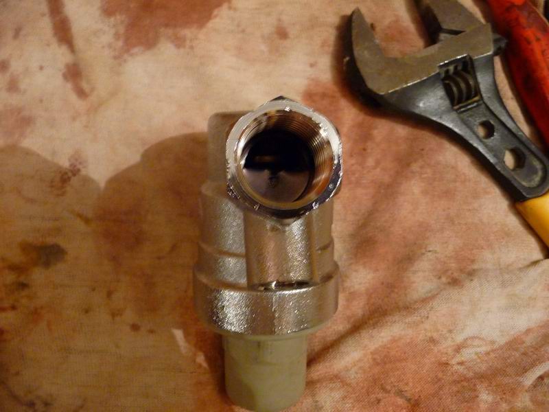

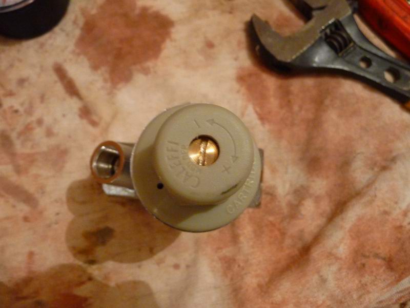

Купил седня, некогда мне такой не встречался раньше. На пластике написано CARTRIDGE WITH FILTER и захват под ключ на 26, я сразу подумал что это окручивать чтоб фильтр чистить, но не хочет откручиваться, такое ощущение как на пружине, чуть идет, появляется щель, потом встает обратно. Отверстие - для чего тоже непонятно. То ли это муляж и нет никакого фильтра внутри то ли тут какая то хитрость. Подскажите пожалуста, может кто сталкивался с таким.

про дырочку тут недавно Байпас писал поищите ,там что то про воздух что ещё за фильтр там пружина должна стоять по идеи

Evgen10 написал : я сразу подумал что это окручивать чтоб фильтр чистить,
Правильно подумали. Только ключик нужен накидной, а не рожковый/разводной. Иначе рискуете испортить пластмассовый колпачок.
Evgen10 написал : Отверстие - для чего тоже непонятно.
Для уравнивания давления, чтобы повысить чувствительность, ну и заодно для предотвращения выпадения конденсата и коррозии пружины.

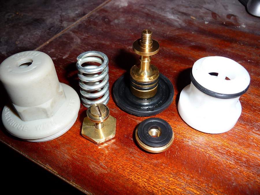

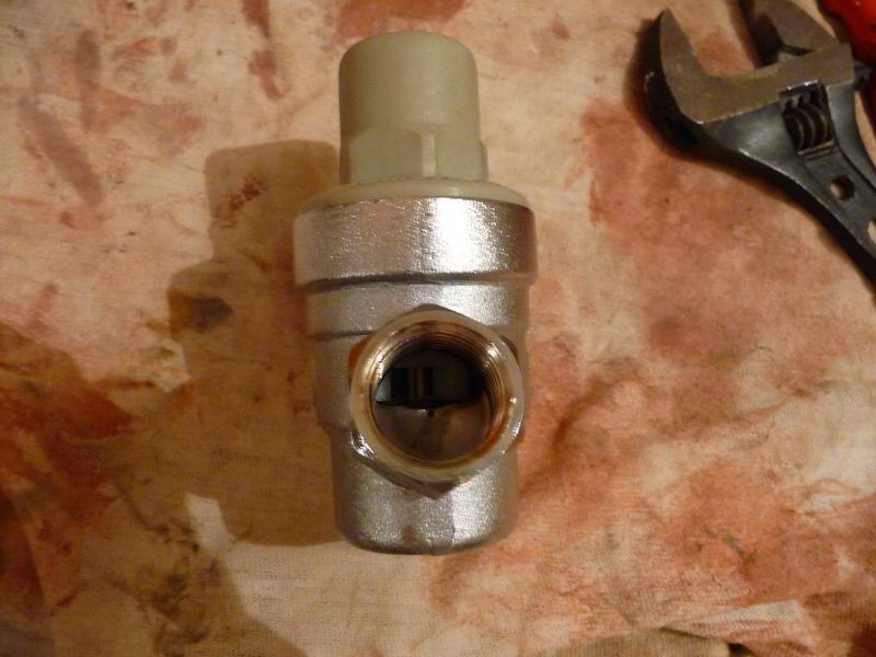

Всем пасиб) С разборкой разобрался. Но теперь другая проблема - он течет с под этой пластиковой крышки. Что делать не знаю, подскажите пож. По идее туда вода же вообще не должна попадать в верхний отсек, никаких загрязнений ничего такого не нашол, вот фото...

...подстерлись резиночки... я обычно при таких сальниках под резиночки нитку мотаю -помогает...

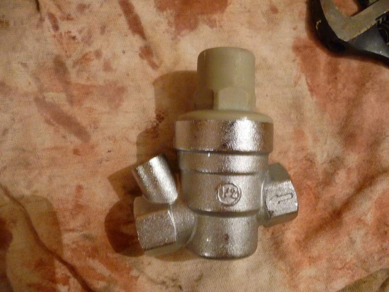

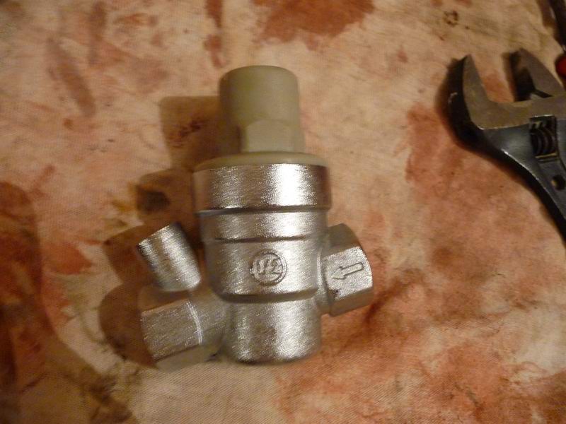

Смахивает на левак. Отсутствует на корпусе логотип Caleffi, отсутствует металлическая сеточка на картридже. А где пробка в отверстии под манометр?

fols написал : Смахивает на левак. Отсутствует на корпусе логотип Caleffi, отсутствует металлическая сеточка на картридже.
Да конечно левак, этож понятно по цене (за ~15 баков покупал), я даж и не знал что такая фирма есть, на коробке было написано Crystal. Но уже все нормально, принес куда покупал, предложили или обмен на такой же или на другой подороже но с доплатой. Ну я немного доплатил и взял какой-то icma, правда без манометра. Уже поставил пока не течет, но работает или нет не знаю что придумать куда манометр прикрутить.

Evgen10 написал : доплатил и взял какой-то icma, правда без манометра.
А какой смысл брать опять без манометра? Как статику измерять? Манометр китайский сто рублей стоит.
