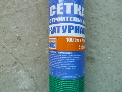

Устанавливаем маячки на Пеноплэкс, наносим слой штукатурки Rotband, приклеиваем сетку, сверху накрываем ещё слоем штукатурки и выравниваем правилом. Устанавливаем подоконник.
