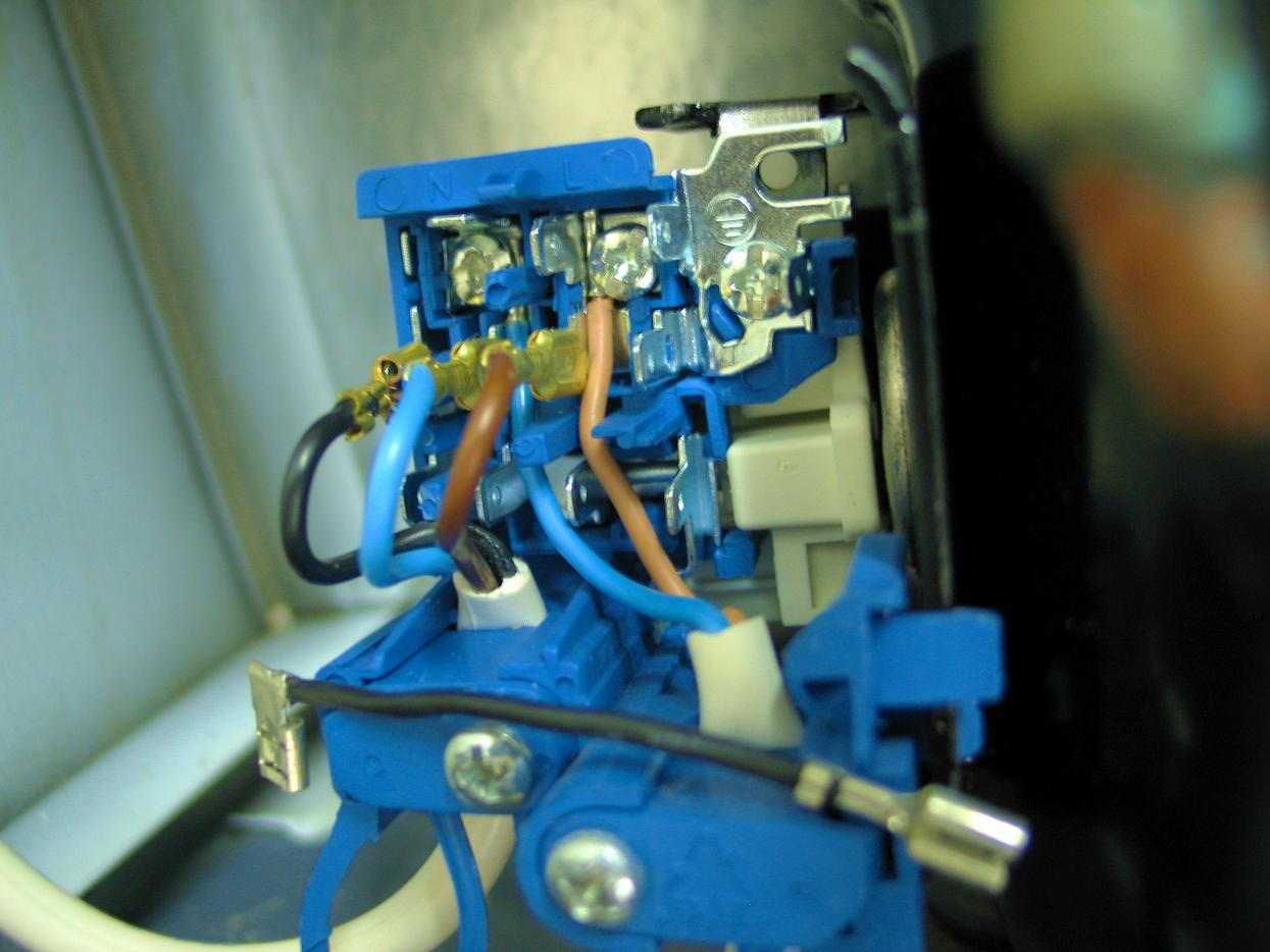

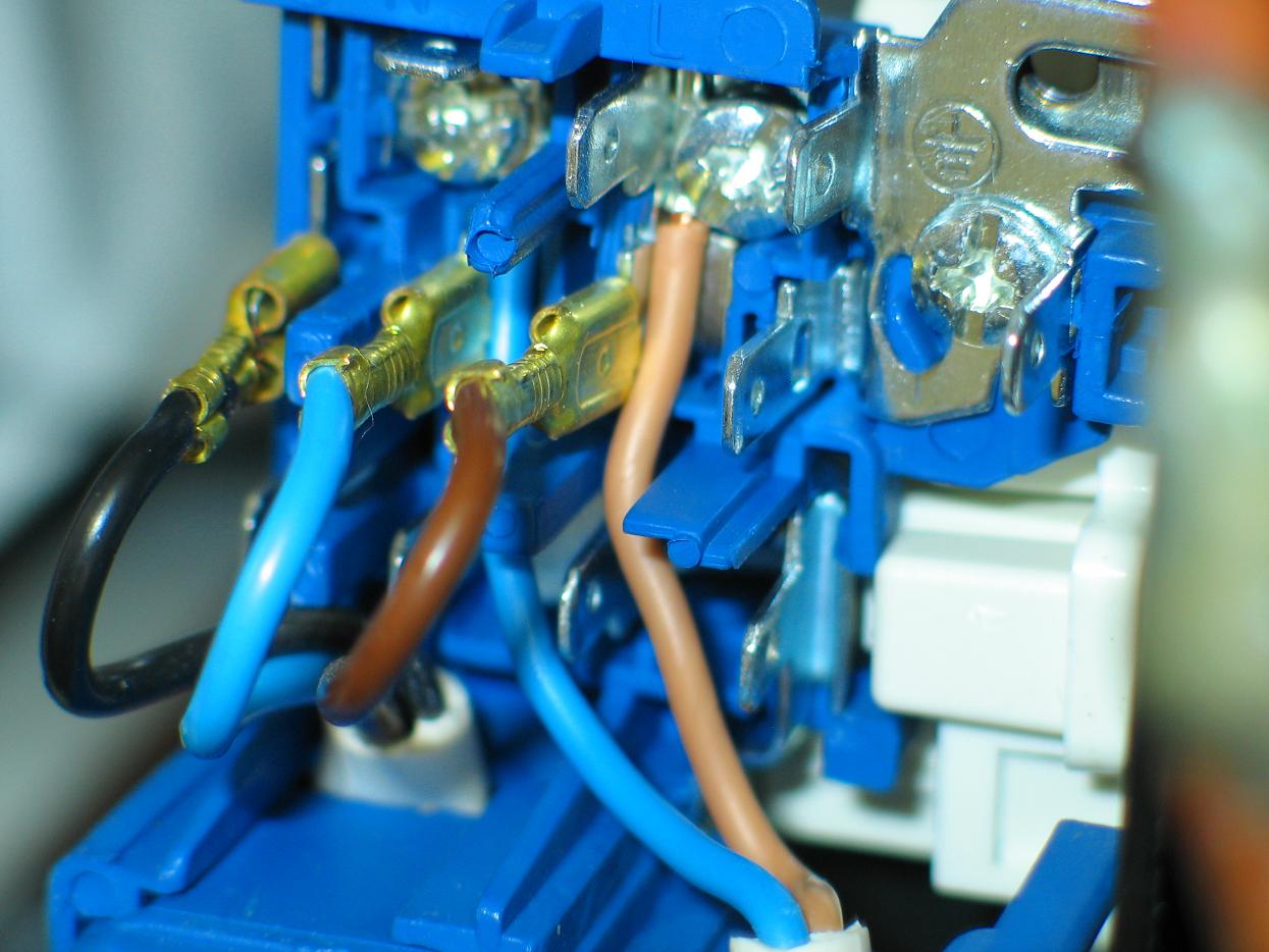

Прошу помощи у мастеров по холодильникам Саратов! Моя история почти анекдотическая. Я жил в коммунальной квартире, где кухня естественно общая. Купил я маленький холодильничек Саратов, который в этой общей кухне и поставил. После чего на долгое время переехал на другое место жительства, но изредка наведывался в свою коммуналку и заметил, что мой новый холодильничек, которым я даже не успел начать пользоваться, уже изрядно загадили какие-то новоявленные жильцы-соседи. "Однако, обидно," - подумал я - "что вот так вот, без спросу". И поскольку ни времени, ни желания куда-либо перемещать мой "Саратов" подальше от наглых соседей у меня не было, я принял глупейшее решение: "ни себе ни людям". Открыл коробочку сзади холодильника, в которой надеялся найти какой-нибудь предохранитель и вытащить его, чтобы холодильником нельзя было пользоваться. Но не найдя такового, выдернул чёрный проводок с разъёмчиками на обоих концах, который соединял два каких-то контакта. После чего благополучно забыл, какие же контакты он соединял. С тех пор прошло уже много времени, и сейчас мне бы не был лишним работающий холодильник. Но откуда и куда шёл чёрный проводок я вспомнить не могу, а в электротехнике ничего не соображаю. Уважаемые эксперты по холодильникам, помогите пожалуйста! Фото прилагаю. Заранее благодарю.

Конкретно с холодильниками не сталкивался, но если желаете кое что можно сказать. Трехжильный провод слева это скорее всего с вилкой на конце. Кстати, "Евро", трехконтактная? Черный провод-земля, синий-ноль(N), коричневый-фаза(L). Не видно только каким образом соединяются с верхними контактами. Так вот исходя из этого предположу, что перемычка соединяла два контакта еще правее вверху и внизу, т.е. землю. Только без нее тогда холодильник тоже должен работать. А крышечка на этот девайс есть?
02.10.2009 в 06:18:26
Провод с вилкой - тот, который приходит справа, а левый 3-жильный уходит наверх и в корпус х-ка. Насчёт вилки не могу сказать точно - она сейчас не перед глазами, но судя по тому, что провод на неё идёт 2-жильный, она без заземления. Как я понимаю, все контакты соединены по вертикали, т. к. вроде бы изготовлены из пластин, вертикально закреплённых в пластиковом корпусе.
scorpioman написал : перемычка соединяла два контакта еще правее вверху и внизу, т.е. землю
Возможно, а могла она соединять правый верхний контакт и левый нижний, с которым, как я понимаю, соединён чёрный провод?
scorpioman написал : Только без нее тогда холодильник тоже должен работать
Без перемычки я включал х-к в сеть, но толком не понял, работает он или нет.
scorpioman написал : А крышечка на этот девайс есть?
Есть, но на ней только картинка про то, как эту крышечку снимать.

LYN2B7 написал : Возможно, а могла она соединять правый верхний контакт и левый нижний, с которым, как я понимаю, соединён чёрный провод?
Так вроде левый нижний и вся правая пластина и являются теми тремя точками которые и должны быть в итоге соединены. Изначально я думал, что нижние левый и правый являются общей пластиной, поэтому предложил соединить правые верхний и нижний. Честно говоря по фото плохо видно.

В местах присоединения должны остаться следы на металле - по две полоски. Нужно найти эти следы и подключить туда же.
03.10.2009 в 13:50:19
Спасибо за подсказку, возьму этот способ на вооружение. Но, боюсь, в моём случае может не помочь - уже повтыкал разъёмы по-всякому.
