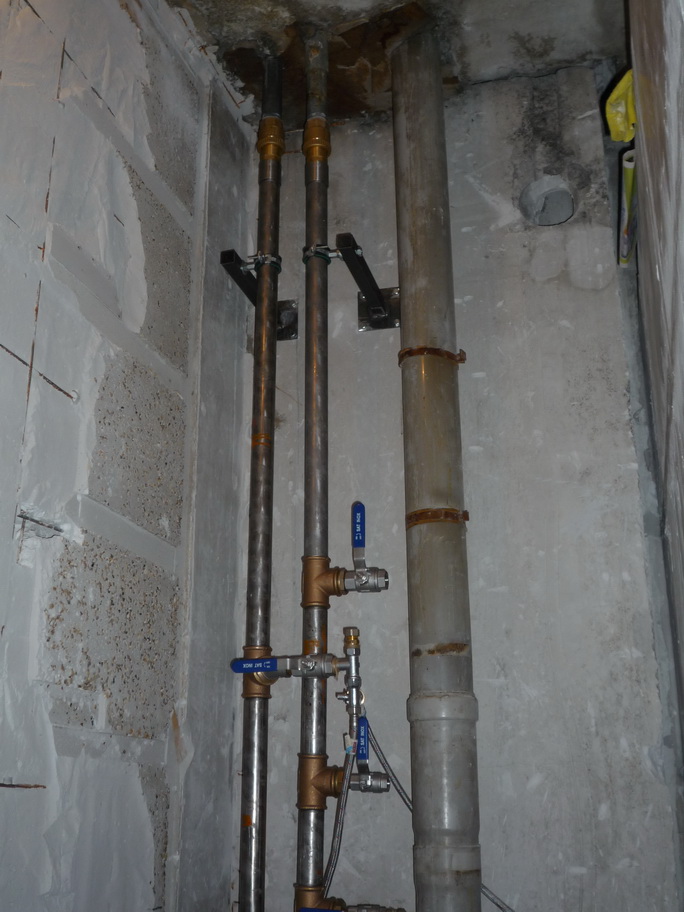

Serx написал : Никеля - 10%.
ОписАлся:)Про Х17Н13 подумал...
Гвоздь написал : И тем не менее это имеет очень малое отношение к свариваемости металлов
Блин,да я не про свариваемость говорю,а про КОРРОЗИЮ!;) То,что их можно сварить физически,вне всякого сомнения:)

Гвоздь написал : Вот к этому я и клоню. На отоплении она ещё столько же простоит.
Нет это на водоснабжение стояки оцинковка а отопление там в 90х поменяли кретины оцинковку на чермет,наверно сдали ее.А что оцинковка сильно долговечнее чермета?Я бы себе все из нержи поставил была бы возможность,только муфты и контргайки и уголки там почему из нержи не бывает и насколько они актуальны?А то говорят течет если и трубы нержа и фитинги нержа????

ДОКА написал : про КОРРОЗИЮ
А из каких источников сведения, что при сварочном соединении 12Х18Н10Т и черной ВГП трубы в зоне сварного шва возникает повышенная коррозия?

Гвоздь написал : А из каких источников сведения
Из личных наблюдений.Правда не на трубе,а при сварке листов чернухи и нержи.

ДОКА написал : Блин,да я не про свариваемость говорю,а про КОРРОЗИЮ! То,что их можно сварить физически,вне всякого сомнения
Поддерживаю полностью... Вы не сварите нормально сталь и нержавейку.. Будет коррозия. Только через разборное соединение нужно собирать. А проще - сталь поставить на отопление и не мучаться.

Гвоздь написал : А из каких источников сведения, что при сварочном соединении 12Х18Н10Т
Припоминаю, что в каком-то ГОСТе на нержавейку читал, что сварные швы безтитанистой нержавейки - нержа+нержа - (например, 12Х18Н10) "имеют склонность к межкристаллитной коррозии". А что уж говорить про чёрный металл с нержой...

Serx написал : что сварные швы безтитанистой нержавейки - нержа+нержа - (например, 12Х18Н10) "имеют склонность к межкристаллитной коррозии".
Это само собой,нержавейку вообще очень тяжело сварить без выгорания легирующих добавок.

ДОКА написал : Это само собой,нержавейку вообще очень тяжело сварить без выгорания легирующих добавок.
Титанистая (между собой) не корродирует в сварных швах (это я помню со времён работы на машзаводе) - для этого только такую и брали. Но во шве с чёрным металлом обязательно скорродирует.
