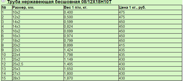

Думаю ещё над такой комбинацией: в перекрытия соседей снизу-верху пропускаю нержавейку 27 мм из таблицы (аналог 20-й трубы по внутреннему диаметру), где-то по пол метра, с нарезанной резьбой, чтоб присоединиться к их полипропилену, а у себя привариваю уже всё остальное 20-й чёрной трубой. Таким образом, к соседям я вывожу красивую блестящую трубу, что позволит быстрее их уговорить на эти переделки, да и менять чёрные трубы потом будет проще, срезать-привариться только у себя в квартире. Использоваться будет РЭДС. Можно было бы всё делать из нержавейки, но надо, скорее всего, для качественных швов использовать аргон, да ещё, наверное, и с заполнением полости трубы во время сварки. А так,- РЭДС-ом варить нержавейку.., думаю - потекут швы со временем.

А не проще по резьбе сделать и варить не надо и надежней.Латунные,чугунные,нерж(если есть) фитинги поставить и все.Если что можно разобрать, перебрать.Мне приварили нерж к чермету через 10 лет протекло на водопроводе.Я на отоплении нерж и чермет по резьбе соединял чугунные фитинги (СССР нашел,Беларусь хорошие)Лён с термоустойчивой краской Ореол(серия покраска радиаторов),унипак течет потом.Все хорошо уже несколько лет.Водопровод весь нержа на латунных фитингах(все норм больше 10 лет)Да материалы советую брать проверенные,китай нержа на глазах ржавеет,фитинги игрушечные(г...но)

Dikiy написал : А не проще по резьбе сделать и варить не надо и надежней.Латунные,чугунные,нерж(если есть) фитинги поставить и все.Если что можно разобрать, перебрать.Мне приварили нерж к чермету через 10 лет протекло на водопроводе.Я на отоплении нерж и чермет по резьбе соединял чугунные фитинги (СССР нашел,Беларусь хорошие)Лён с термоустойчивой краской Ореол(серия покраска радиаторов),унипак течет потом.Все хорошо уже несколько лет.Водопровод весь нержа на латунных фитингах(все норм больше 10 лет)Да материалы советую брать проверенные,китай нержа на глазах ржавеет,фитинги игрушечные(г...но)
Можно и на резьбах, но на стояк - есть некоторая опасность,- вдруг у соседей будут что-то откручивать, могут выкрутить трубу из фитингов. Хотя.. в трёхходовой кран которым оканчивается мой металлический стояк внизу прямо вкручивается стояк от соседей.
Имеются у нас и нержавеющие фитинги.., я уже думал, что вполне можно обойтись и чугуном и, даже, бронзой. Бронзовый трёхходовой кран прекрасно себя чувствует у нас на отоплении уже 45 лет.
У Вас потекла чёрная труба? Да, унипак как-то боязно ставить на отопление, как-то доверяю больше краске.
Унипак вытек из соединения,когда включили отопление.Протечки воды не было.Насчет бронзы вообще хорошо,вечный сплав.
