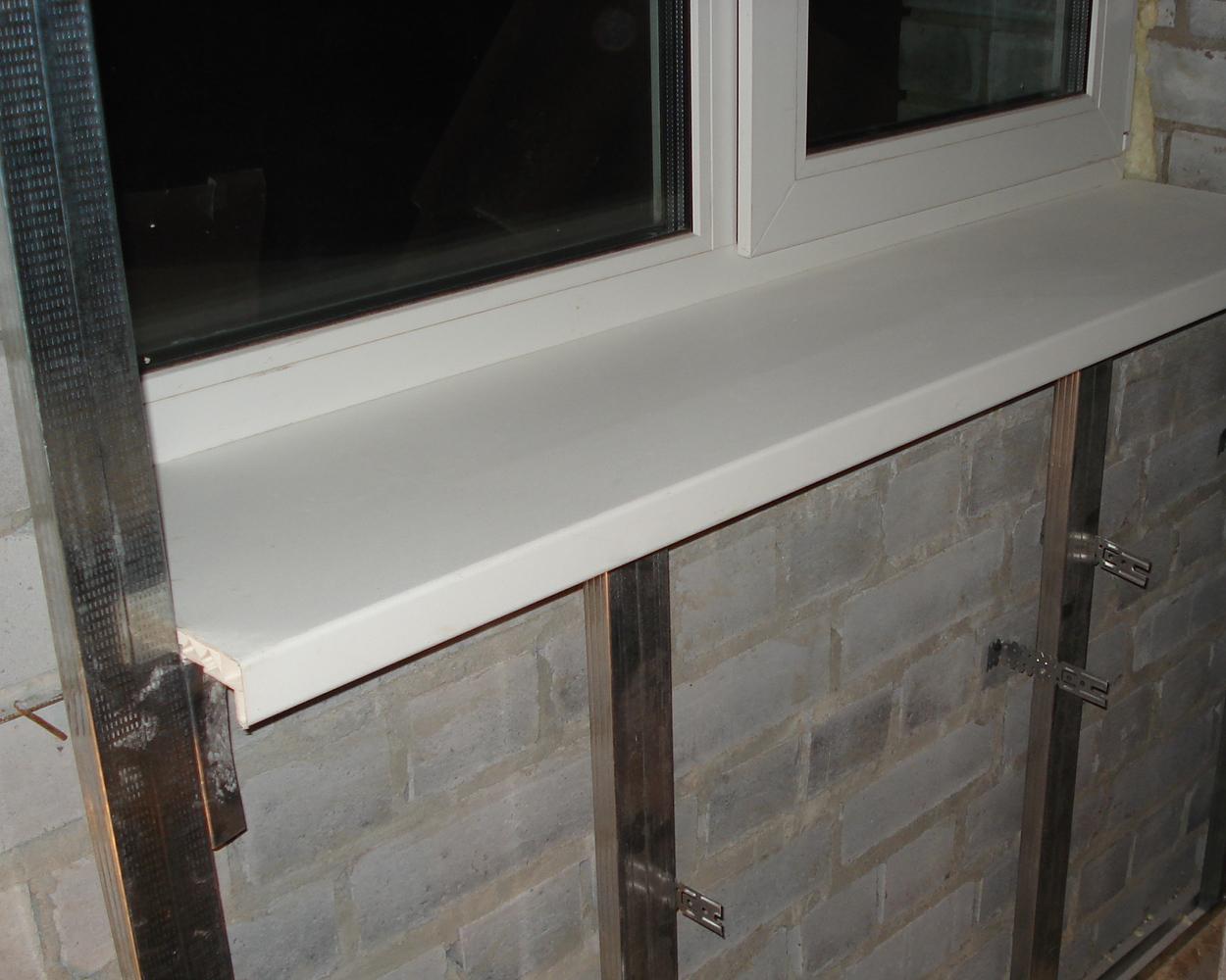

2Tatsel крепление в уши само по себе слабое я например подвес разрезаю на пополам сгибаю угол 90гр и прикручиваю в отверствия для крепления саморезов держит лучше чем в уши так как пластина цельная а не 2 тонких полоски между ухом во вторых буришь без разметки и сдвигаешся без проблем если арматура попалась а это повышение скорости вот так только на потолке но я и на стенах так делаю (в основном из за смещения потомучто один дюбель нормально другой не идет или проваливается) или на сапоги
