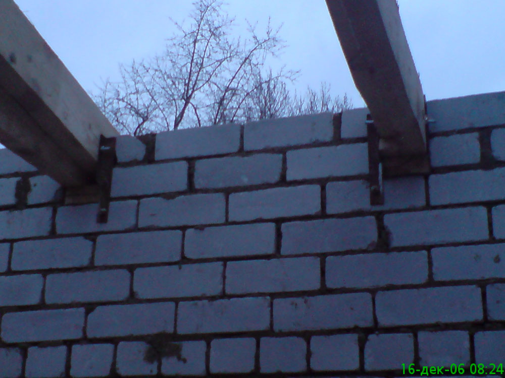

2tiny Вот, типа такого. Только уголок возьмите 40-50мм и приварите его к тому, который в стене. Просверлите на д10 и шпильку с двумя гайками. Или болты... Но это всё при условии, что уголки у Вас вмоноличены по всем правилам- с выпусками арматуры в кладку...-:)

tiny написал : А если я зацементирую балки в своих гнездах этого не достаточно будет
А нельзя... Балка должна дышать (через торец). Можно пеной залить и всё. Да и не поможет это- дерево к цементу не прилипает...-:)

Там уголок в стене не очень.. 20х20 всего. Хватит для жесткости??

Я их хотел для поддержки балок если что (армопояса ведь нет), использовать.

tiny написал : Там уголок в стене не очень.. 20х20 всего. Хватит для жесткости??
Хватит, при условии- см. пост №23. Если просто лежит по краю, то не поможет...

Нет такого конечно.(((( Эх. Черт. чтоже делать. Хоть ломать все нахрен. Только уже больше не построю.

Ну не знаю, пока. Надо подумать. Есть ли тогда смысл от укрепления вообще? Может парни ещё подтянутся, что придумают. -:) Хотя , в принципе, всё у Вас нормально. Мы просто пытаемся усилить конструкцию. А так, ничего, стоять будет. Не такая уж это большая стена...
п.с. А крыша уже готова? Может под мауэрлатом сделать армпояс?

Уже черепицу сегодня кладут )). К тому же у меня фронтоны.

Еще стену сделал на 20см. Ведь хотел 30. Потом подумал и решил что двадцатки хватит по нагрузке а про устойчивость и не подумал (не строитель все же).
А по поводу уголка над проемом что правда сваркой получится заставить доп. уголок работать с имеющимися.

tiny написал : А по поводу уголка над проемом что правда сваркой получится заставить доп. уголок работать с имеющимися
Сделайте, конечно. Он же по-любому будет на столбики опираться. Кстати, а проём какой ширины будет? И, что это за дверь? А 20см- мало по теплопроводности. Да и вообще- мало...-:(
п.с. Следующий дом построите уже как надо!-:)
