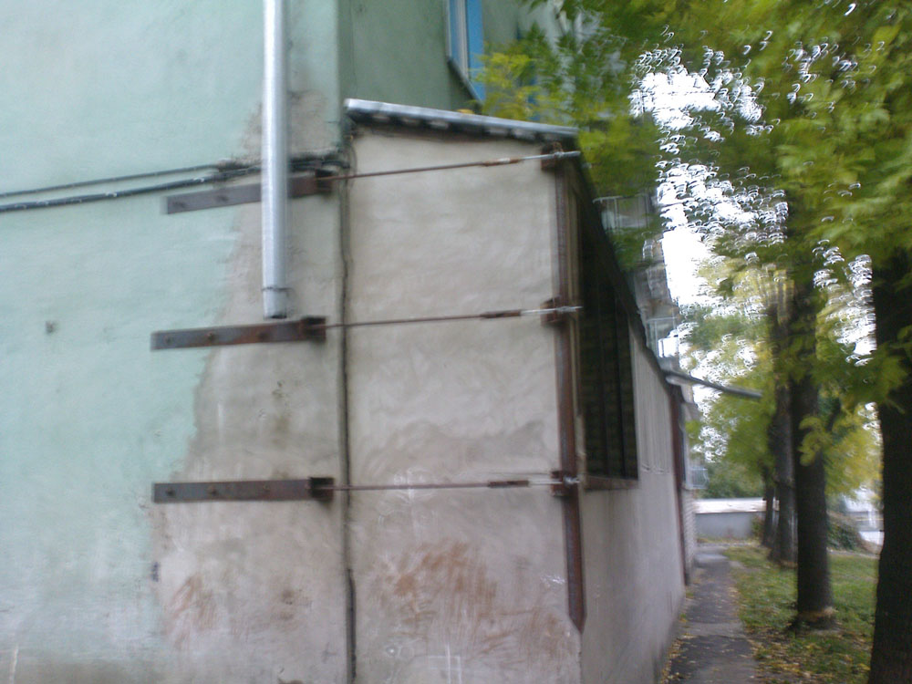

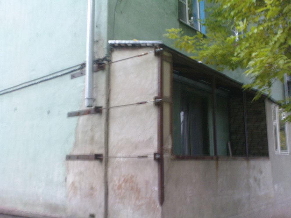

tiny написал : такие варианты на практике Вы видели или это чисто теория
Вот: (извините за качество- собака меня дёргала...-:))
Ещё. Я тут подумал. Такой вариант Вам тоже не подойдёт. У Вас- облицовка. Ну стянем мы стены. Но получится, что тянем мы облицовку, а внутренняя стена будет в воздухе. Ещё. Мауэрлат из кусков можно делать только в двух случаях- толстые несущие стены не менее 50см из силикатного кирпича или же в конструкциях с наслонными стропилами или стропилами стянутыми балками на уровне перекрытия чердака. С такими тонкими и длинными стенами, конечно, надо было делать срощенный брус 200х200 в качестве мауэрлата. Тогда бы этих обсуждений не было тут. Мауэрлат держал бы конструкцию от распорных нагрузок.
п.с. Вобщем пока беру паузу- подумать. Первое, что просится- вырезать в облицовке вертикальный паз, размером со швеллер и вот уже стягивать несущие стены, а не облицовку.

Ужас а не кортинка:) . Этому человеку нужно было бы сломать все нахрен и сделать заного. А это изврат. Т.к. переделать немного нужно. Муэрлат состоит из одной длинной балки 4.5м и трех коротких по 1.5м.. на каждой стороне.

tiny написал : Ужас а не кортинка
Главное понятен принцип укрепления зданий...-:)
