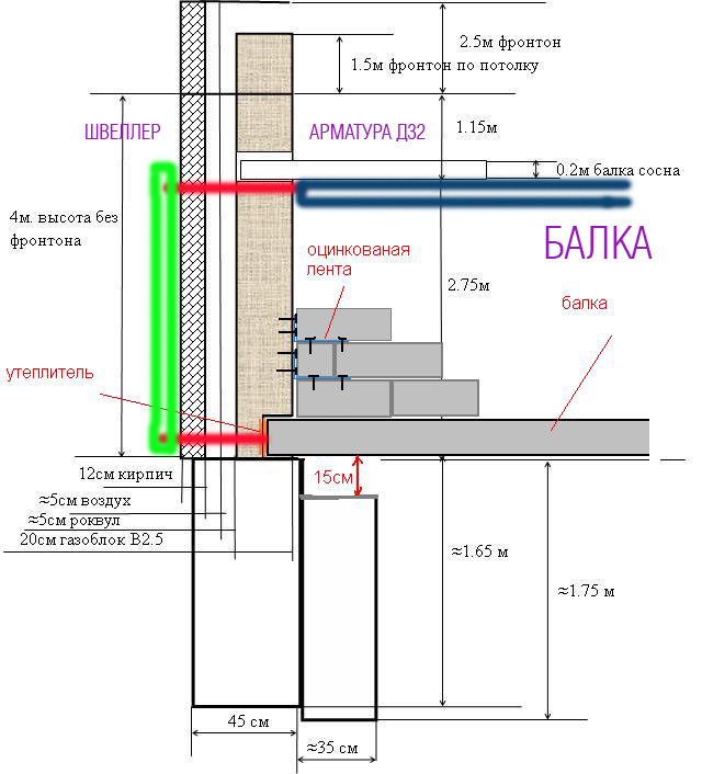

08.10.2009 в 19:28:17
Я думаю это не тот вариант. Может какие бы балки залить, сделать монолитный каркас или т.д. А так это не надежно и слишком убого:)

08.10.2009 в 20:31:19
tiny написал : А так это не надежно и слишком убого
Вы не поняли, к сожалению, что я предлагал. Я попробую нарисовать. -:)

08.10.2009 в 21:10:23
2tiny Вот нарисовал (как-то так...). Аналогично сделать и справа. Получим две стяжки- сверху и снизу внутри дома. Снаружи- 2 вертикальных швеллера. Сквозь стены- арматура и приваривается к балкам (внутри) и швеллеру (снаружи).

08.10.2009 в 21:32:23
2Михалыч мне кажется из за пустоты между кирпичом и стеной при воздействии силы кирпич завалится в эту пустоту

08.10.2009 в 22:39:17
отделкин написал : кирпич завалится в эту пустоту
Ага. См. пост №97...-:(

08.10.2009 в 23:04:54
Просто портить дом когда еще ничего не произошло(может и не произойдет,скорее всего). Хотелось бы просто усилить конструкцию, зная уже ее недостатки.

08.10.2009 в 23:39:14
Я понял что Вы имели в виду. Но это как то уж похоже на бинты на рану:) . И если так делать то когда уже что то произойдет. У меня локальная проблема сейчас- Маэурлат лежит не всей плоскостью на блоки а точками. Меня беспокоит эти точечные нагрузки. И хотелось бы это устранить(я думаю в эту субботу). Что можно сделать - подлить цемента под муэрлат, забить щепки в пустоты или ...... Я думаю цемент. ?????
