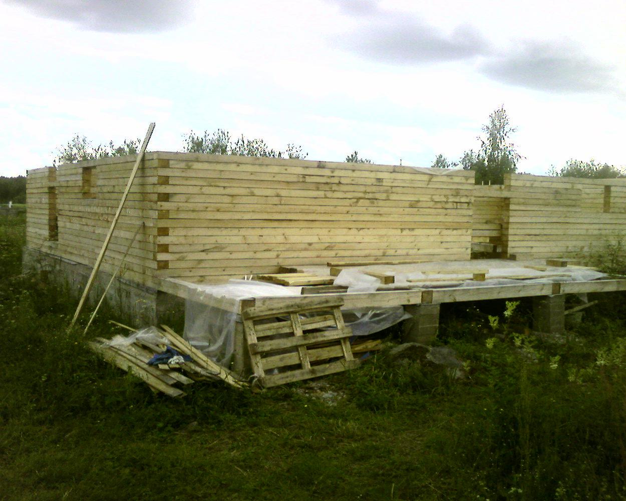

2tiny а почему он так лежит? Не понимаю вообще тех людей кто делал ведь не трудно накрутить доску дюьмовку по уровню и сделать стяжку ровной подложить рубероид(я уж не говорю про Технониколь) и кинуть мауэрлат раз уж нет соображения про пояс
tiny написал : И хотелось бы это устранить(я думаю в эту субботу).
и путь принимают решение как это устранить раз сразу не могут по человечи сделать привыкли сараи да коровники лепить по быстрому Вот у нас тоже есть умельцы мало того что собирали почти год так еще сделали все так что люди просто плакали в итоге фундамент лопнул (делали новый контур)брус пришлось разобрать до 1 этажа так как при длинне стены в 8 метров и неправильной перевязке брусьев стропила раздавили стены и дом напоминал бочку по рулетке была разность в 8см, стропила сделаны ужасно в итоге все разобрали и заново собрали (но силы время +++деньги)и все равно не так уж хорошо вышло как если бы строили сначала по нормальному

Так как лучше сделать - цементика подлить ДА?

tiny написал : Так как лучше сделать - цементика подлить ДА?
а больше простого варианта нет или домкратами стропила приподнимать мауэрлат выдергивать и делать ровную стяжку

2tiny Вы просто не работали с этими материалами. Можете пожиже развести цемент и подлить. Он даже вроде как и затечёт куда надо. Но при высыхании он даст усадку- еле уловимую на глаз, 0,2-,0,5мм, но этого будет достаточно, чтобы не выполнять функций, о которых Вы думаете, т.е. от бруса он отйдёт. Да и, кроме того, брус через год усохнет на 1-2см и изогнётся. Т.к. он не притянут. Так крыши не делаются в стенах с газосиликатом. Дано было делать армпояс и монолитить шпильки на д16. Через полгода- гайки подтягивать. У меня брус 150х100 и то до 2см пришлось тянуть- гайки и шайбы в воздухе висели после усыхания.
Сделать уже ничего нельзя. Только поднимать. Для самоуспокоения- можете запенить.
2tiny Можете проект показать, может как-то ещё подумаем..

Да нет не стоит придумывать. Куда он денется. Подолью цемента и все. Думаю не так все уж критично. Скорее всего брус под тяжестью просядет немного вот эти 0.2 мм и будут.

Просто мож есть какой раствор (пенистый) без осадки при засыхании или наоборот вроде пены монтажной но прочный.

Знаю что гипс при затвердевании расширяется???

tiny написал : Да нет не стоит придумывать. Куда он денется.
Может быть.... Вот почитайте: http://www.mastercity.ru/vforum/showthread.php?t=49453
Познавательно. Будем надеяться, что Вас это обойдёт стороной...-:)

Слушайте, я совета спрашиваю, а не где там у кого крыша упала или тому подобное. В жизни всякое бывает и со всяким. И я не собираюсь ассоциировать свой дом с подобными тому домами. Я ПРОСТО СПРАШИВАЮ СОВЕТ. И мне нужен совет, и все. И я уверен что у меня ничего не рассыпется )))). Просто хочется убрать недочеты.

2tiny Ладно- ладно, не хотел Вас так напугать! -:):):) Мнительный Вы очень! Уф-ф-ф...
У Вас совсем другая ситуация. И крыша- лёгкая и угол больше. Да и дом-то у Вас небольшой, чтобы его так... Я Вам уже давно говорил- нормально всё ДЛЯ ЭТОГО дома. Не волнуйтесь. Серьёзно!-:)
Мне просто интересно- а почему у Вас так получилось- 5х10? Участок такой узкий?
