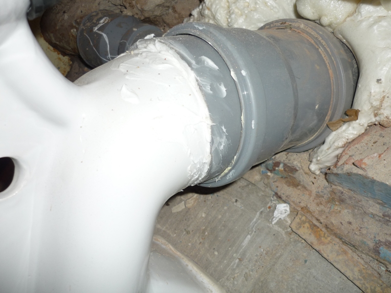

*abс* написал : Цвет отвода белый или серый?
Серый.
*abс* написал : Может смазка специальная, а может герметиком замазали, хз что у Вас там, фотку бы.
Вот собственно фото.

06.10.2009 в 23:57:00
При настиле двух слоев ГВЛ пол поднимется лишь на два см!скорее всего трубы и так хватит! А плитку старую будете оставлять?

07.10.2009 в 00:24:23
эко они как герметика вам не пожалели!

07.10.2009 в 00:28:24
R_C написал : обнаружилось что под старой плиткой в туалете в хрущёвке - деревянный пол.
А у вас стены санузла, случайно, не на этом-же полу стоят? Есть быстротвердеющие наливные полы до 10 см толщиной. Сохнут 2 часа. Когда будете снимать унитаз, не забудьте после отключения шланга с кодой слить воду из бачка в канализацию, и только потом сдергивайте с канализации.
07.10.2009 в 00:31:39
R_C написал : Серый.
R_C написал : Вот собственно фото.
Ясно всё, я думал, может специальный для унитаза, а они вот как сколхозили:) А белое, это типа герметик? В общем, есть подозрение, что ничего удлинять не придётся. Герметик, кторым замазали сантехники, может при манипуляциях отвалиться, будьте готовы к этому, не пугайтесь, запаситесь герметиком заранее или купите белый виеговский отвод, такой http://im8-tub.yandex.net/i?id=67323341&tov=8 или такой http://im8-tub.yandex.net/i?id=65796045&tov=8 , какой больше подойдёт, и не надо ничего мудрить с герметиками.
