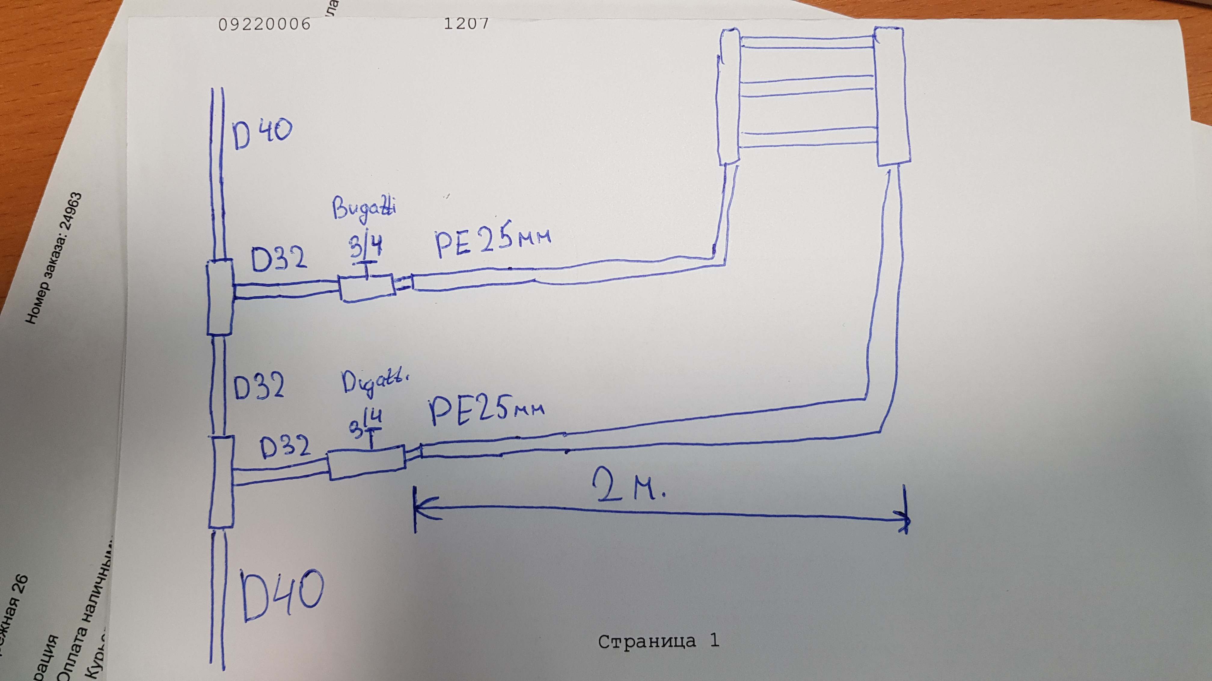

axxeeellll.htc, да, ДУ20 так и будет.

Mazayac, а дюйм и 32 труба будет уже перебором?

axxeeellll.htc, для какой схемы, какого ПС и какого удаления от стояка?

Mazayac,
трубы планирую в стене, с одним поворотом на 90 градусов.
Подача снизу. полотенчик хочу побольше - лесенку!

От стояка до полотенчика - где то скорее 2.5 - 3 метра.

axxeeellll.htc, это заработает с 25 PEX. Хотите выжать максимум - ставьте водорозетки 3/4” и в них бочонки вместо эксцентриков.

Mazayac, краны и трубы с нормальными диаметрами? Все хорошо? Вот такие розетки? http://santehgrad.ru/ugolnik-nastenniy-s-krepleniem-stout-25xrp-34.html
А бочонки это какие?

axxeeellll.htc, бочонок Viega 3/4” 50 мм, например. Гуглится легко. Длина зависит от углубления розетки. Угольник тот, всё верно. Трубы в теплоизоляцию перед замуровкой.

axxeeellll.htc написал: с одним поворотом на 90 градусов.
Не надо ставить уголок 90 градусов. Ведите трубу плавной дугой.

sergei3k, поворот не равно уголок. Но в стену плавный поворот может и не влезть.

Думал такой. http://santehgrad.ru/ugolnik--90-stout-25-mm.html
Это очень плохо?
