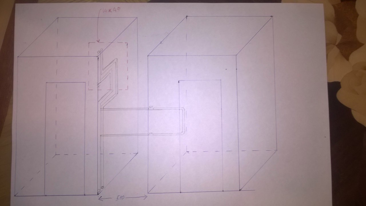

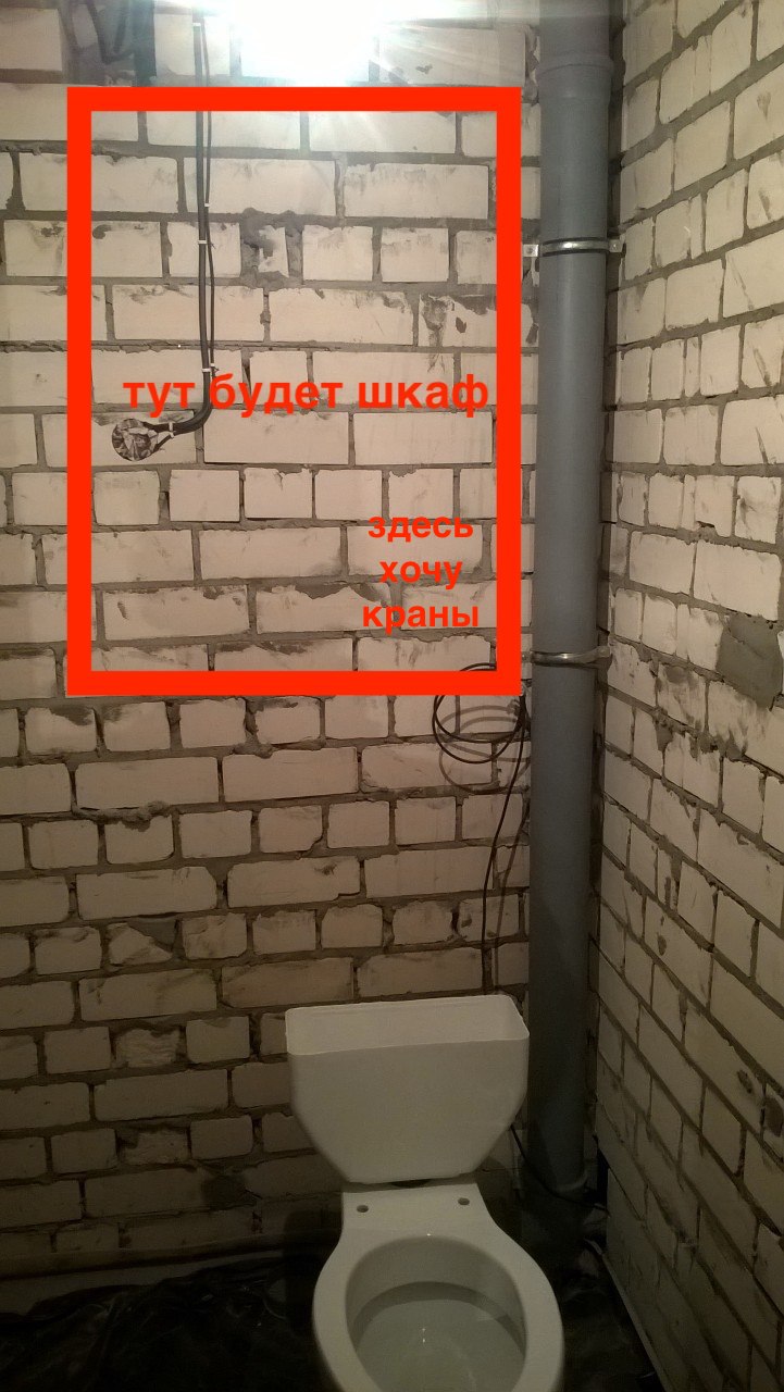

Привет. Есть вопрос по поводу переноса кранов полотенцесушителя из ванной в туалет в сантехшкаф. Схематично санузлы сейчас выглядят так:
Слева туалет со стояками ХВС и ГВС, от стояка ГВС идут отводы через стену в ванную, в ванной на выводах краны и полотенцесушитель:
В туалете будет шкаф, в котором будет водонагреватель, вводной кран, счетчики, редукторы, фильтры. Напрашивается как-то перенести краны полотенцесушителя в этот же шкаф, но не знаю, возможно ли так сделать.
Шкаф будет тут
Полотенцесушитель останется на том же месте, но буду ставить вертикальный (лесенку). С размером пока не определился.
Есть ли варианты расположить краны в шкафу?

yuriti, никакого вменяемого варианта нет.

yuriti написал: Есть ли варианты расположить краны в шкафу?
Как минимум не логично шкаф делать в дали от стояков. Теоретически можно стояки в стяжке вытащить под ваш шкаф, потом по потолку вернуть обратно, но не понятно что вы от этого выиграете, ну только что ванну будет лучше прогреваться из-за окутывания стояком, но в случае проблем с горячей водой УК ведь может потребовать вернуть как было с возвратом стояка на место и придётся всё ломать.
Почему бы не сделать шкаф с кранами рядом со стояками? Можно даже за зеркало люк спрятать, если у этой стены предполагался умывальник например.
yuriti написал: от стояка ГВС идут отводы через стену в ванную, в ванной на выводах краны и полотенцесушитель
Сделано с нарушением. Так быть не должно, т.к. при температурных расширениях возможна выламывающая нагрузка на отводы.
yuriti написал: Напрашивается как-то перенести краны полотенцесушителя в этот же шкаф, но не знаю, возможно ли так сделать.
Краны перенести можно, для этого придётся несколько изменить траекторию стояков, что к тому же может несколько улучшить ситуацию с разрушающей нагрузкой при закреплении стояка и смещение стояка на некоторые расстояние от проходных через стену отверстий.

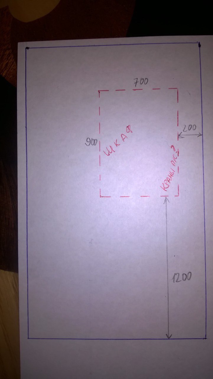

ser000 написал: Почему бы не сделать шкаф с кранами рядом со стояками?
Шкаф будет порядка 300 мм глубиной (из-за водонагревателя), на боковой стене рядом со стояками он по глубине не проходит без переноса дверного проема. А на передней стене туалета снизу будет инсталляция, над ней свободное место, как раз туда и хочу шкаф.

yuriti написал: Шкаф будет порядка 300 мм глубиной (из-за водонагревателя), на боковой стене рядом со стояками он по глубине не проходит без переноса дверного проема.
Ставьте водонагреватель над инсталяцией (остальное место занять под полочки для химии и туалетной бумаги), а краны рядом со стояком. Или и вовсе убрать нагреватель под ванну, места обычно бывает, а чего-то толковые туда запихать всё равно не получается.

Под ванну не полезет 30-литровый накопительный водонагреватель. Поэтому и хотелось один большой шкаф, где водонагреватель, краны, счетчики и фильтры.

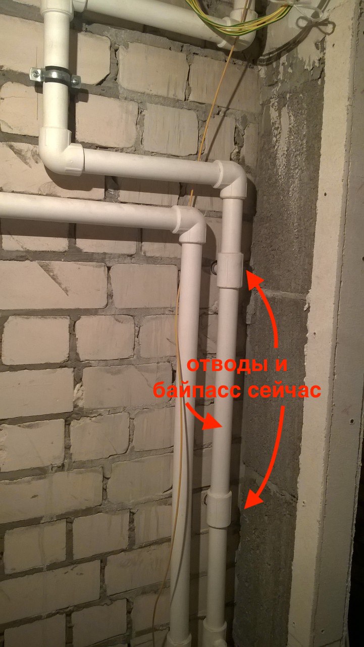

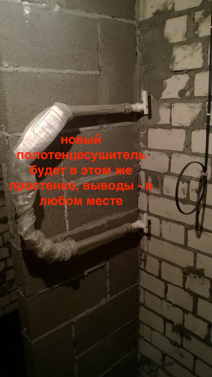

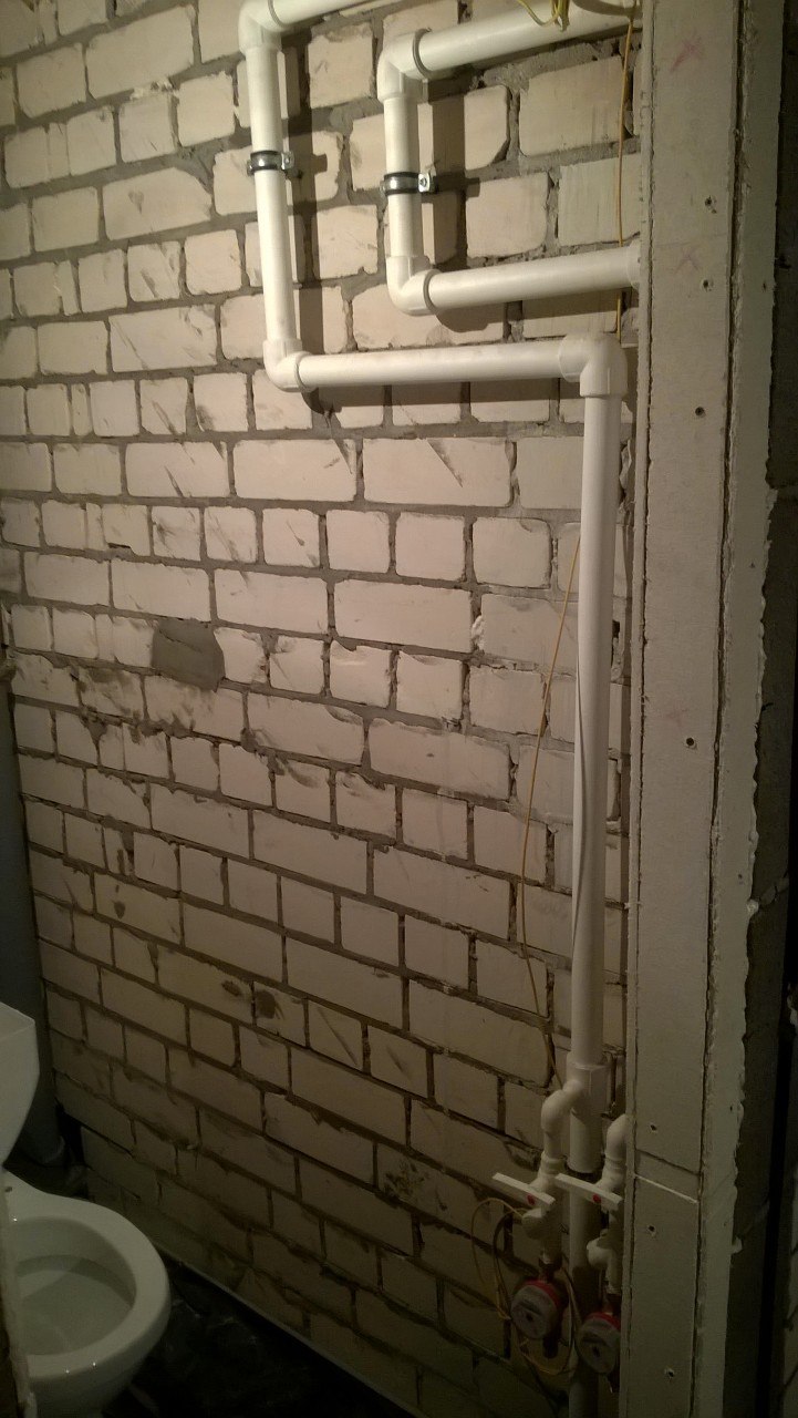

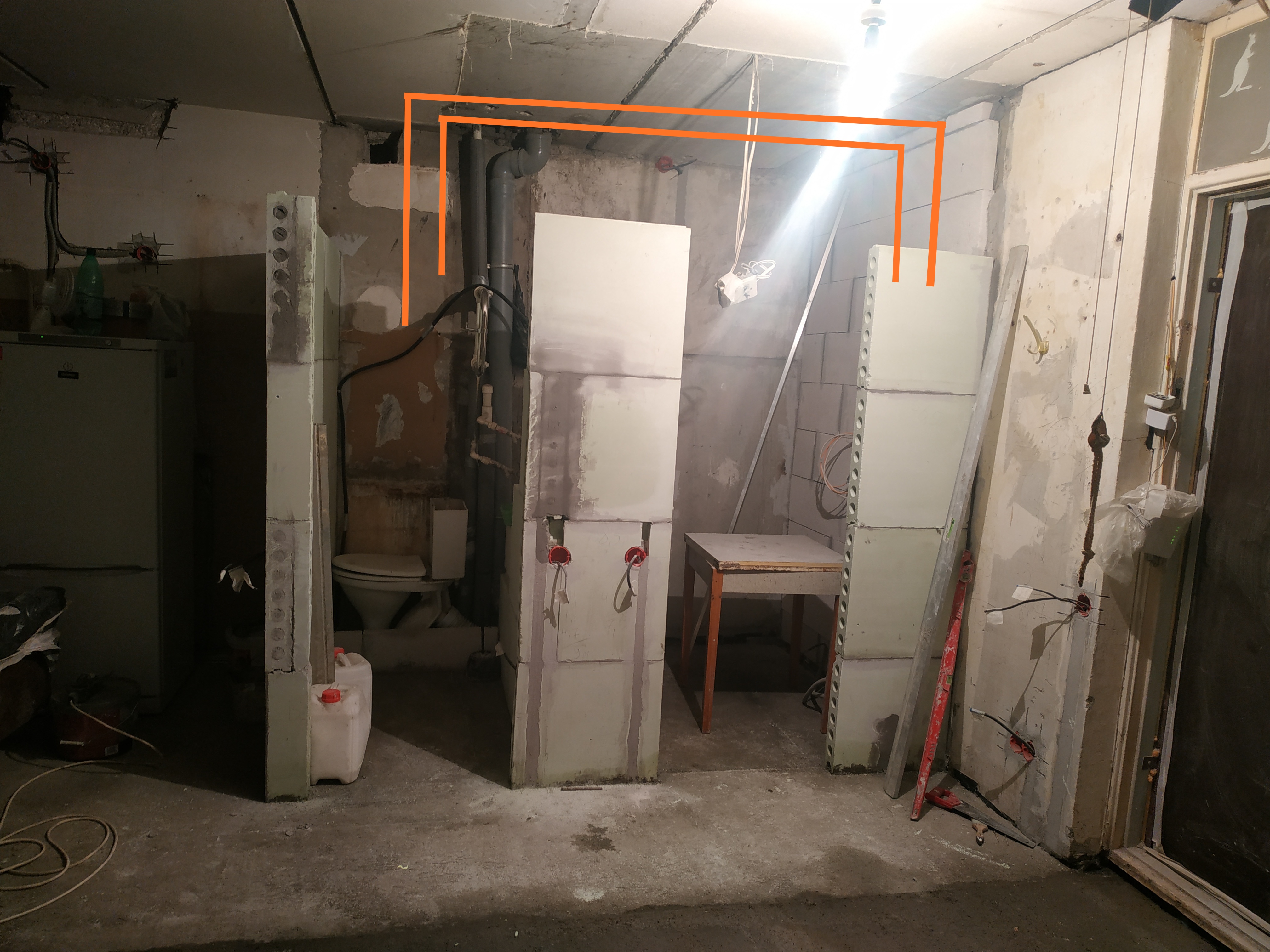

приветствую, товарищи. а подскажите, вот такую вот врезку имеем, полотенцесушитель надо перенести на другую стенку, если штробить не вариант, то какие еще возможны рабочие решения? была мысль вот так вот увести за потолком трубы, знакомый сантехник плечами жмет, мол, может заработает, а может нет. посоветуйте

fuka_eri, знакомый сантехник про такую вещь, как воздух, слышал надеюсь? Вот этот воздух и будет стоять в трубах под потолком. В пол - тоже не заработает, предупреждая следующий вопрос :)
Планировку под имеющиеся коммуникации надо сразу рассчитывать, а не чесать репу после возведения перегородок.
И высота отводов стояка под ПС запредельно высокая для любого расположения ПС.

Mazayac, про воздух слышал, можно и автоматический спускник поставить в высшей точке. да, согласен, что раньше надо было думать, но теперь имею то, что имею) хотелось бы найти простое решение
а высота проблема? я принцип для себч уяснить не могу, какие должны быть условия трассы для циркуляции?

fuka_eri написал: хотелось бы найти простое решение
Электрический полотенцесушитель...
