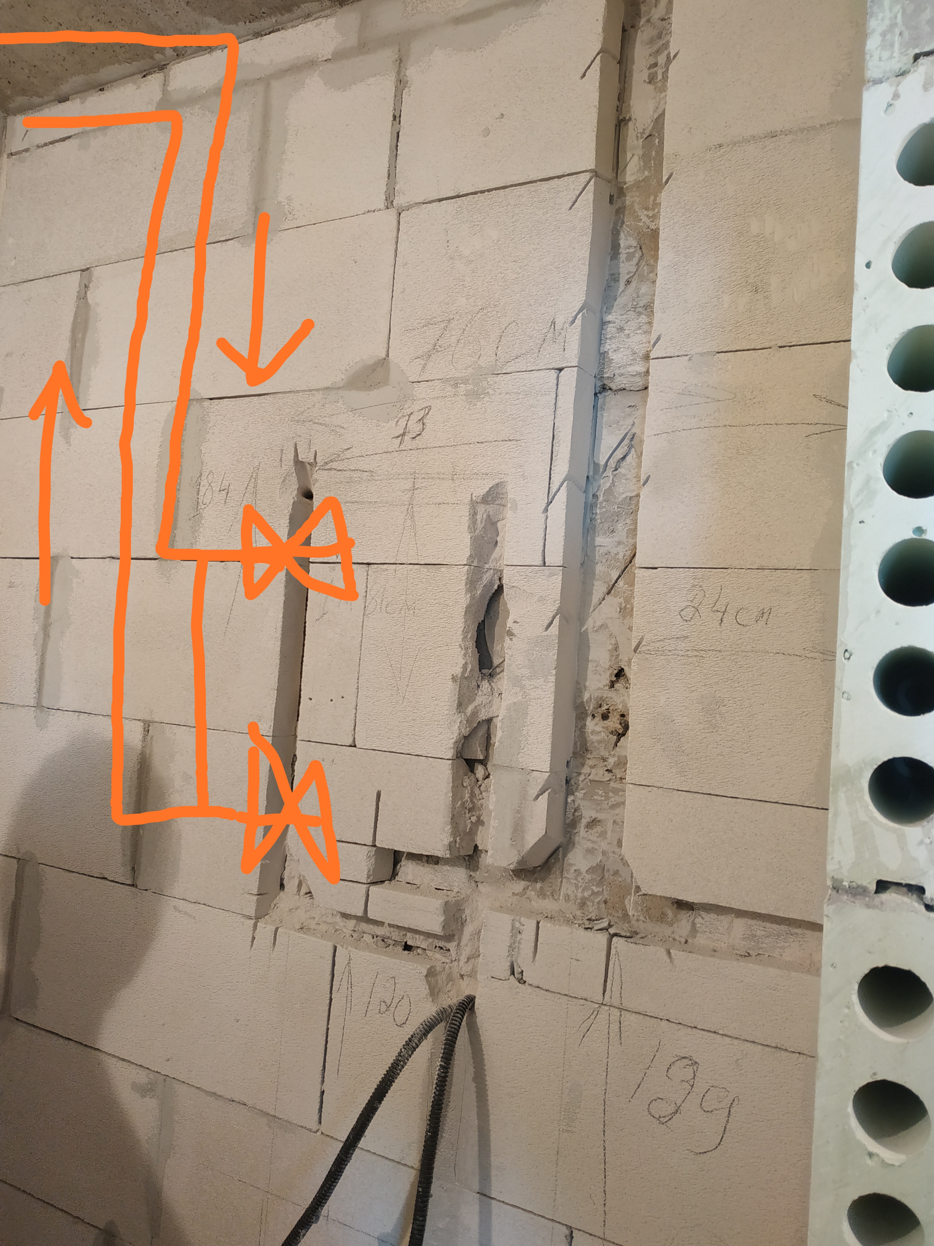

fuka_eri, во-первых, воздухоотводчики надо перекрывать кранами (и открывать по мере необходимости), текут они быстро. Во-вторых, есть такая злая штука, как гравитация. Остывшая в ПС вода имеет бОльшую плотность, чем горячая в стояке. Если от ПС труба обратки уходит вверх - весь этот столб воды, да ещё слегка потяжелевшей, принудительной циркуляции надо вытолкнуть обратно в стояк против земного притяжения... В общем не ждите какой-то гарантированной работы от этого монстра.
Почитайте статью "Как правильно подключить полотенцесушитель" для понимания рабочих схем. Если что останется непонятным - спрашивайте.
Например, в Вашем случае можно было бы опустить оба отвода "в пол" и провести трубы до ПС в стяжке, подключение низ-низ. Но и доступ к кранам сложно обеспечить, и всё равно останутся ямы из труб, в которых со временем будет накапливаться шлам, забивающий трубы... Типа такого:

Mazayac, о, благодрарю за подробный ответ. я статью кстати читал, но для полного понрмания как раз не хватило живого общения) все ясно. в моем случае и правда более безболезненно опустить врезку вниз и пройти за ванной, например. спасибо

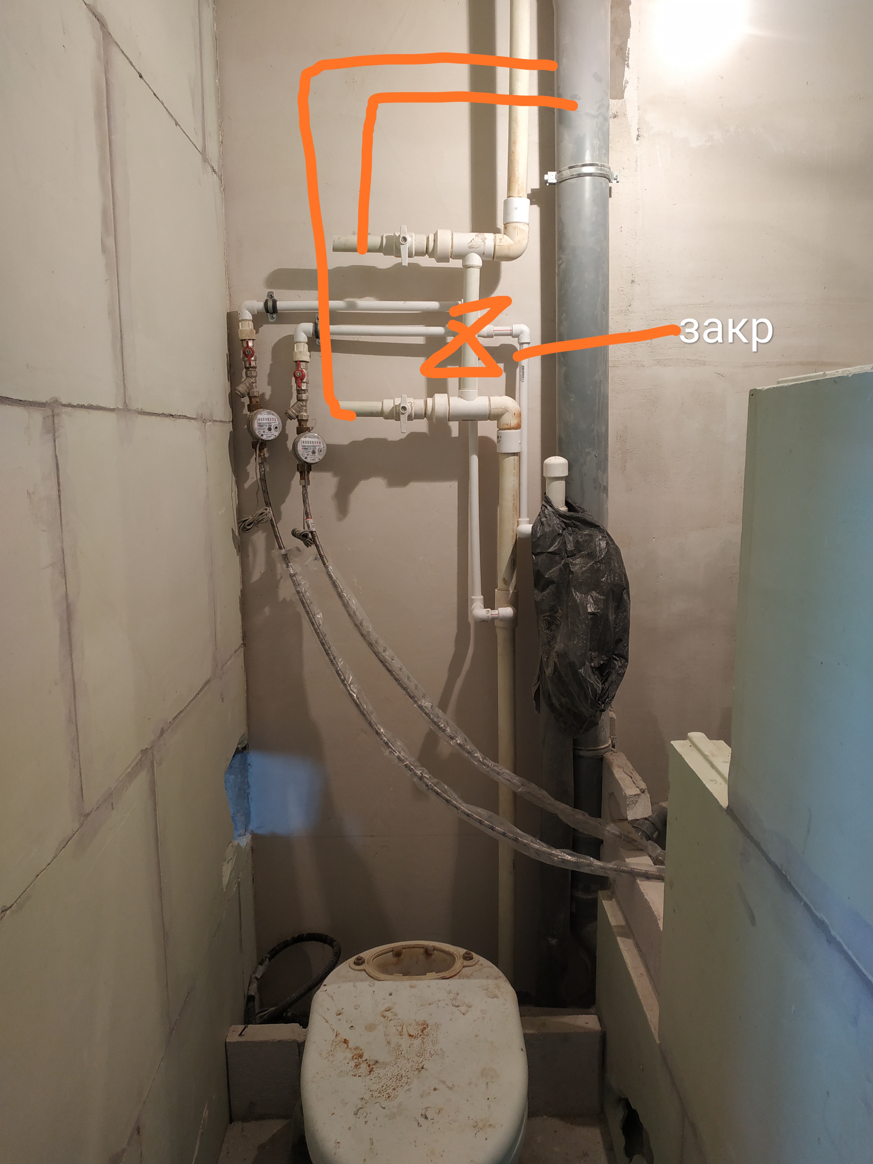

Mazayac, а еще вопрос, скажите, имеет ли смысл выносить байпас дальше от стояка, ближе к сушилке? даст это что то?

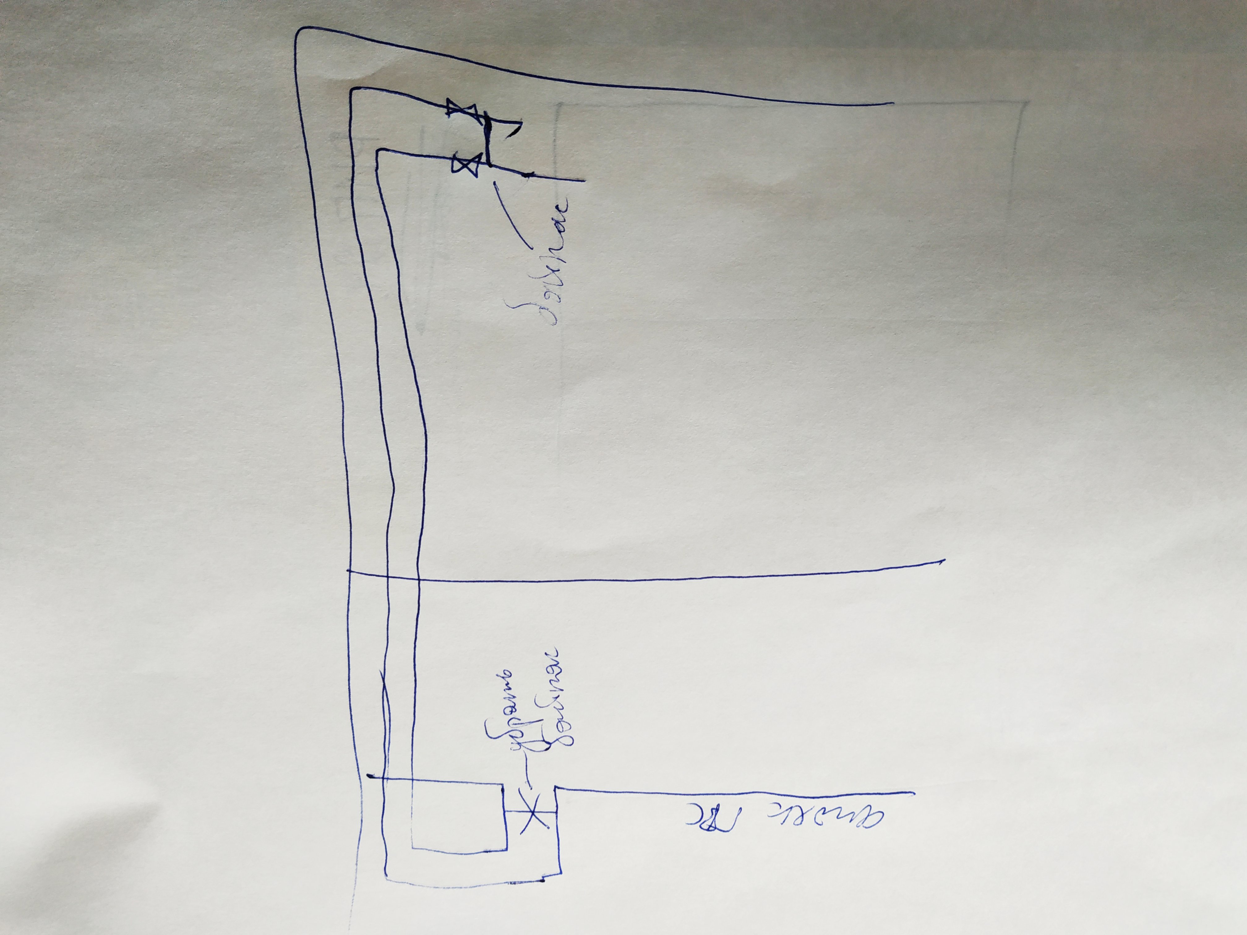

а если вообще сделать что то такое? только старый байпас можно даже не убирать, а перекрыть, что бы как резевный остался. сделает трасса гвс петлю, это же не скажется на ее функционировании? зато для циркуляции будут выполнены условия

fuka_eri, бОльшее смещение байпаса не даст никакого заметного эффекта при Ваших расстояниях. Это ответ на первый вопрос.
Если то, что нарисовано во втором вопросе - снова по потолку, то полотенчик будет 100% холодный, без вариантов.

не, я имею в виду, если перенести вобще как бы все ситуацию на другую стену? или стояк гвс такое не допускает - перепады высот

fuka_eri, во-первых, надо знать абсолютно точно направление подачи в стояке, чтобы она приходила в верх ПС. Во-вторых, что гораздо более критично, будут огромные проблемы с запуском стояка. Чтобы выгнать весь воздух из образовавшейся загогулины, открытие-закрытие кранов в подвале должно заметно отличаться от обычной процедуры. Кто это будет учитывать? Ну и циркуляция будет тормозиться в стояке. Я бы завязал уже с этой идеей.

Mazayac, но ведь воздух был бы и в том случае, если бы я просто полотенчик увел в сторону? тоесть это же штатная ситуация? полагаю, сантехник управляющей компании, ему то какая разница, чуть там воздуха или много. главное, что такая схема будет работать?
upd: а, циркуляция хуже. ок) ну я просто размышляю, из опыта не могу же предсказать последствия. сам то работаю в строительной компании, но занимаюсь электромонтажем, вода не мое)

fuka_eri, если бы Вы просто увели ПС в сторону, не трогая байпас - воздух в Вашей квартирной части никак не влиял бы на запуск и работу стояка - вода продолжала бы нормально циркулировать через байпас. А то что Ваш ПС не работает - никого вокруг не волнует :)
Сантехник из УК знать не будет, что после Вашей переделки с выносом байпаса в конец потолочной загогулины ему надо обязательно сбросить воздух через дренаж обратки в течение нанадцати минут. Он краны откроет, чуть подождёт и уйдёт, стояк останется с водой, но без циркуляции вообще (часть квартир будет получать воду из подачи, часть - из обратки, горячую воду ждать после открытия крана минуту-две, ПС у всех - холодные). Вы точно хотите таких апокалипсисов?

Mazayac, хех, благодарю за наглядное объяснение) не, апокалипсисов не хочу)) буду думать
