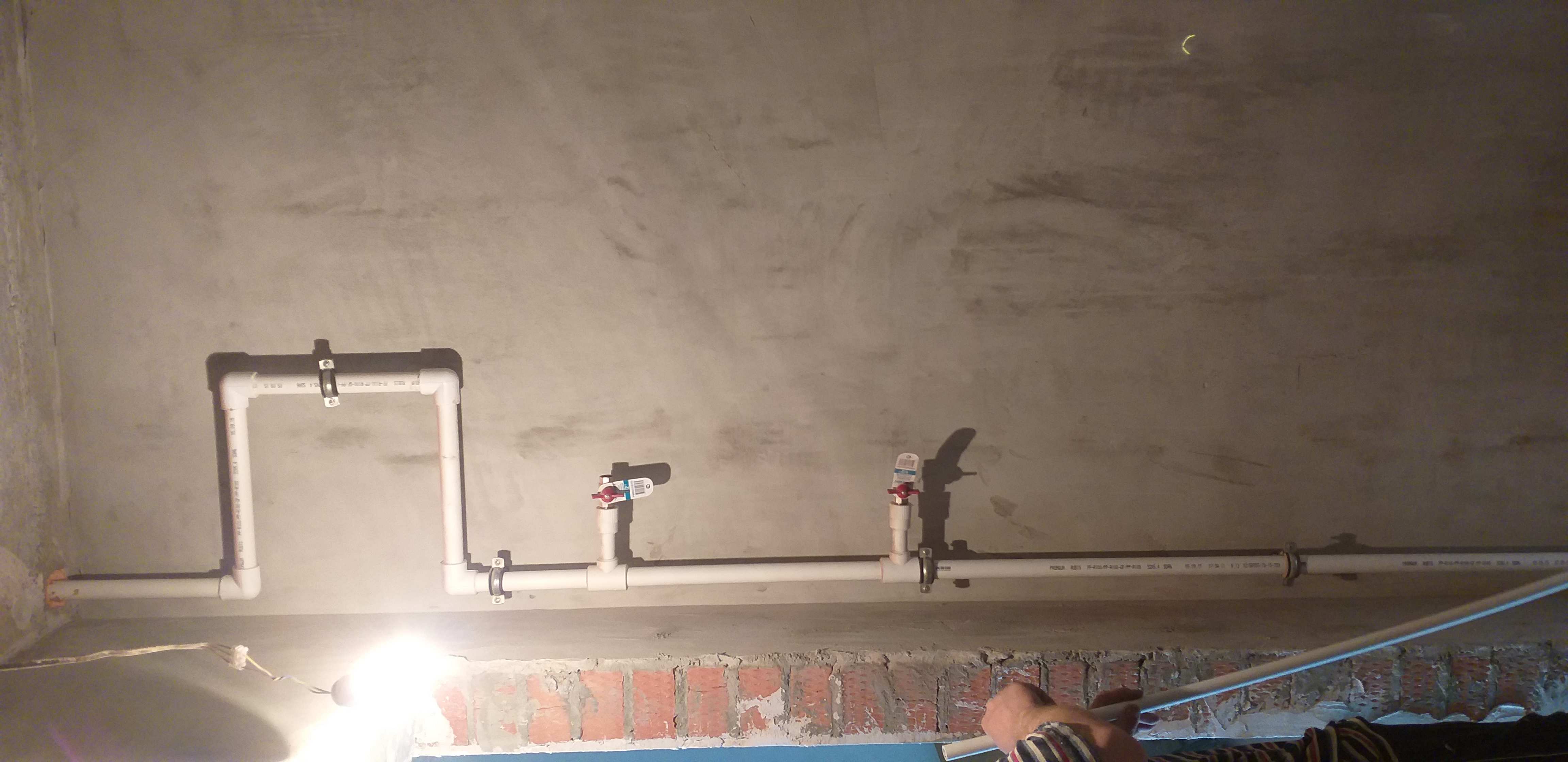

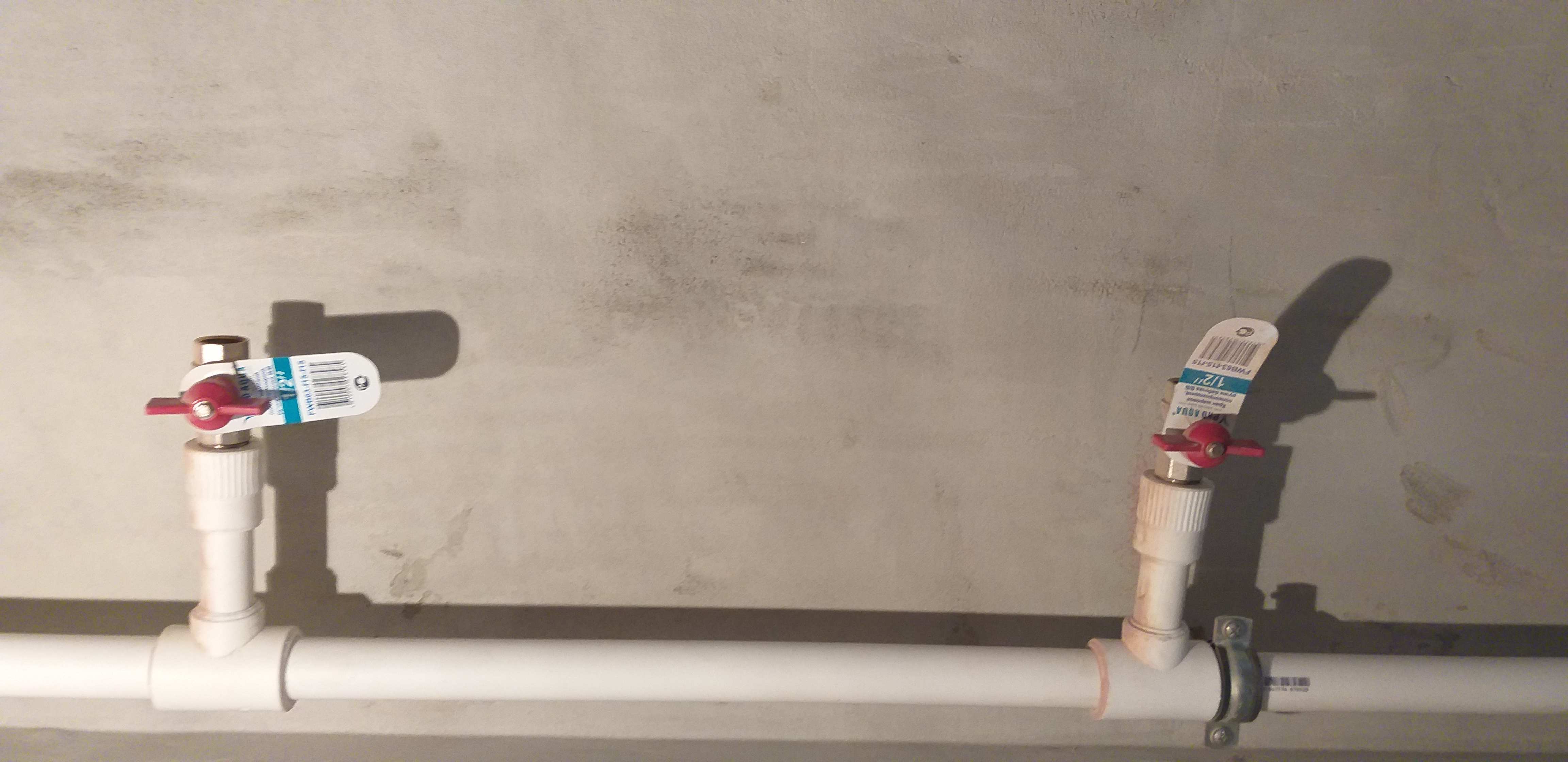

Mazayac, рядом раковина, на нее приходит ГВС и уходит обратно на бойлер, в возврате стоит трехходовой кран, отсекающий часть на полотенцесушитель, к которому все идет в стене из ГБ в изоляции по трубам МП. В месте подключения будут водорозетки. Весь вопрос брать 1/2 + эксцентрики, которые обычно на смеситель в ванне бывают, или искать водорозетки 3/4 и подключать через ниппель под ключ. Во втором варианте все хорошо, только розетки сложно найти на с 16 МП на 3/4, а во втором варианте крышка может не подойти к стене в плотную. Сейчас плитки еще нет, и сложно угадать по толщине.

Лучше эксцентрик. Трёхходовой здесь мне так же непонятен. После вывода ГВС под мойкой шлейф обратки ГВС стоит начать с обратного клапана, который должен стоять на поверхности. Мойка - удобное место, где его спрятать. В полотенцесушителе может образовать воздушный пузырь, который без обратного клапана будет выталкивать воду с ржавчиной в смеситель мойки.

ole325, современные трёхходовые краны не могут "отсекать часть", только переключать поток полностью. Попытка оставить ручку в промежуточном положении приведёт к скорому выходу крана из строя.
Для системы с принудительной циркуляцией не нужны никакие ухищрения с расширением водорозеток, всё отлично работает через эксцентрики.

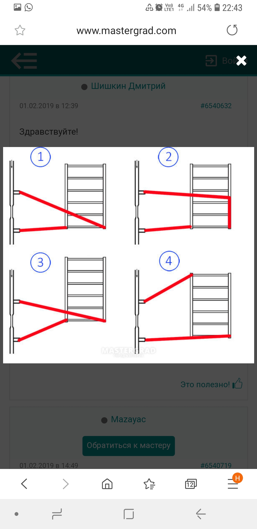

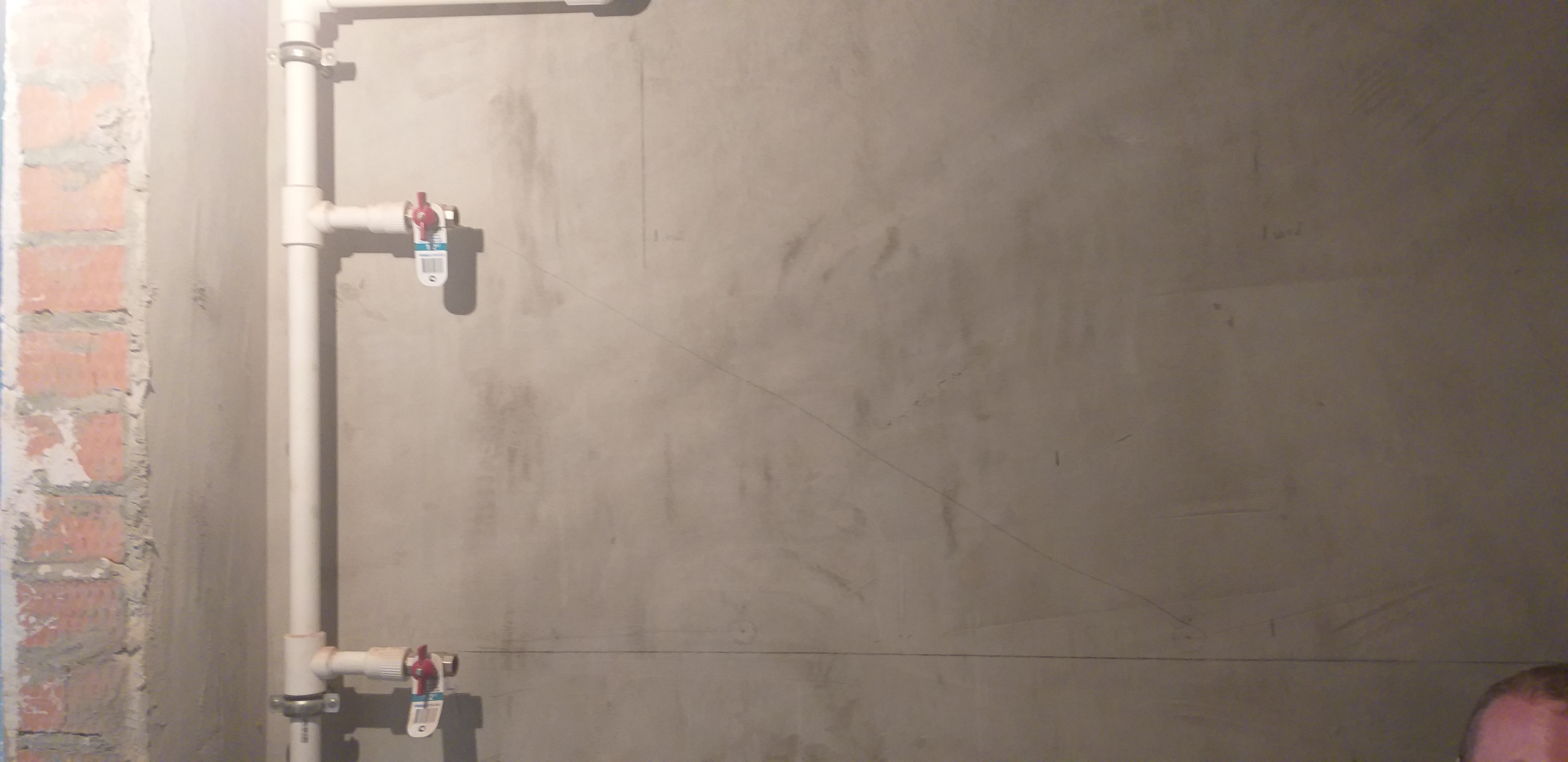

Здравствуйте,уважаемые мастера! Осилила 100 последних страниц темы))) теперь я знаю что такое байпас и как вода должна двигаться))) Но решение моей проблемы так и не найдено мной. Подскажите, как при имеющихся вводных данных правильно подключить ПС, чтобы он в итоге работал! Имеем: ПС Терминус Енисей с нижним подключением Стояк ПС с диаметром 32 мм, подача сверху вниз Выходы из стояк с трубами 20 мм, стоят краны 1/2
На последнем фото если видно наметили 2 водорозетки для подключения ПС. Будет работать с таким подключением?
Сегодня приходил сантехник, сказал что я купила неправильный ПС и если он его подключит по такой схеме, то претензии если он не будет работать не принимаются. Другого варианта подключения он не предложил(

Вот по такой схеме как номер 1 хотим подключить

блондинистая, санта - дуб, но это неудивительно. Хотел бы я посмотреть на его "правильный" ПС.
Если подача точно сверху, то должен запуститься. Но по уму бы конечно верхний отвод стояка перенести выше ПС и подключить сбоку.
