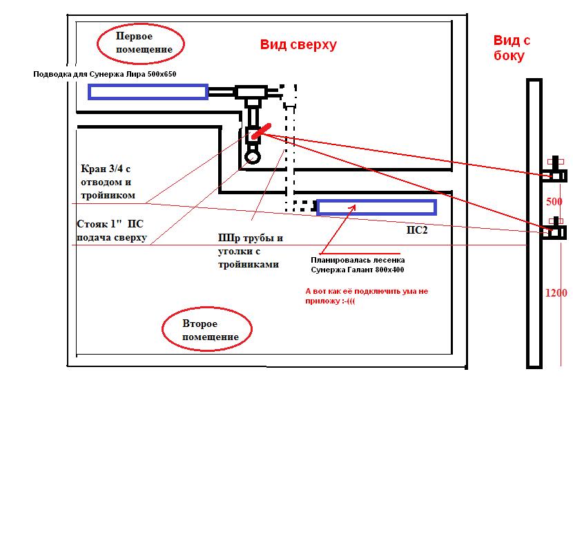

Как вам такой вариант? Вся разводка ПП-м. Вся ответственность ляжет на ЖЭК, если они конечно согласятся замуровать в штробы.
А сам принцип как здесь на первых картинках http://www.xn--e1akghbmigpg.xn--p1ai/nashi-raboty/vodosnabzhenie/188-montazh-polotencesushitelej-v-hruschevkah-domah-uluchshennoj-planirovki-i-novostrojkah-gsolnechnogorska.html
И тогда я смогу перекрыть кран ПС, положить плитку, а потом всё закрыть.
Аватар пользователя
Сообщений: 115489
03.11.2012 в 11:52:08
Prophet45 написал : А сам принцип как здесь на первых картинках
я бы не стал краны в стену замуровывать .... уж лучше как на последних картинках....
Или вы хотите СОВСЕМ без кранов? - смотрю на последний чертеж в вашем посте....
Аватар пользователя
Prophet45
Регистрация: 13.06.2012
Сообщений: 639
03.11.2012 в 11:58:14
BV написал : Или вы хотите СОВСЕМ без кранов? - смотрю на последний чертеж в вашем посте....
Кран условно не показан, но он там есть. Мне кран нужен только для укладки плитки, иначе придётся вызывать ЖЭКовских сантехников для перекрытия стояка и укладки плитки, ну и на случай не дай бог потечет ПС.
Аватар пользователя
master.msk
Регистрация: 20.11.2008
Сообщений: 16670
03.11.2012 в 12:07:46
Prophet45, нормально. Пусть уже сделают что нибудь.

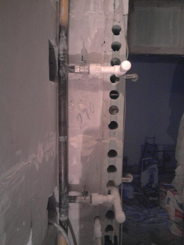

Аватар пользователя
Prophet45
Сообщений: 639
03.11.2012 в 12:12:31
master.msk написал : Пусть уже сделают что нибудь.
Ну что нибудь я не хочу. Хочу чтобы лет так на 20 хватило. Или отказаться от кранов, заплатить 500 р за отключение стояка?
Можно конечно и такие краны поставить http://www.sunerzha.com/productions/additional/infodetail.php?IB=21&IP=5843&IS=102&IM=R и http://www.sunerzha.com/productions/additional/infodetail.php?IB=21&IP=9482&IS=102&IM=R
Аватар пользователя
master.msk
Сообщений: 16670
03.11.2012 в 12:18:01
Prophet45, правильно мыслите: краны нужны. Есть шаровые под штукатурку - это лучше, чем вентили в данном случае.

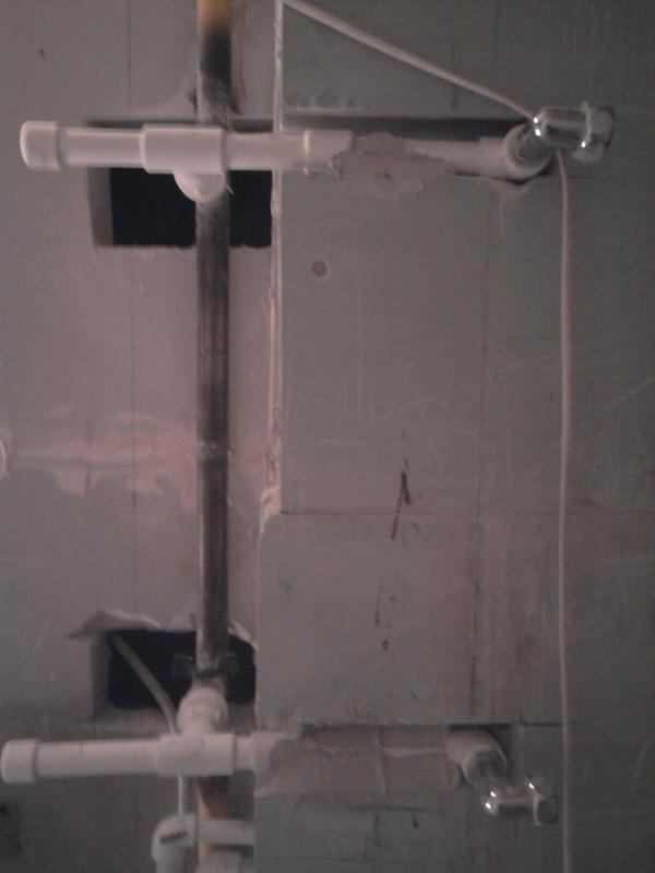

Аватар пользователя
Prophet45
Сообщений: 639
03.11.2012 в 12:22:50
master.msk, вот он http://www.elektrokotel.ru/shop/product/sharovoi-kran-pod-shtukaturku по длине http://www.effect-eco.ru/production/waterpipes/ekoplastik/model.php?id=44 63 мм, хватит ли мне места всё спрятать?
