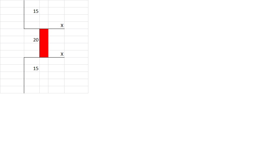

Здравствуйте уважаемые знатоки и гуру!
Предистория: стояк мне переделывали месные сантехнеги около года назад, собран на тройниках, и мать его - кран на
стояке, а до ремонта руки только сейчас начали доходить.Вот я и озадачился прочтением данной темы. После прочтения темы, я понял, что полотенцесушитель, как я планировал его подключить (см. рисунок), без перекрытия
крана на стояке работать не будет (при такой прокладке труб). Хотя тут - (пост 1177 стр30) у уважаемого техник-сана
немного похожая ситуация,и у него интересовались (пост 2086 стр 53), но он к сожалению не ответил, как это работает.
В связи с вышеизложенным позвольте задать несколько вопросов:
  1. При таком расположении отводов от стояка возможно ли вообще подключение сушителя без перекрытия вентиля на
стояке. Например проложив трубы по варианту 2 (см второй рисунок)? Попутно:не обвалится ли сантехкабина (гипсолит
армир) при таких длинных штробах?
2.Каким диаметром труб прокладывать (рехау роутитан стабил) если пункт 1 возможен? 32?
В случае возможности п.1 видимо придётся переваривать стояк, тогда:
  • делать отводы на 3/4? заужение надо? полотенчик ещё не куплен - склоняюсь к "лире" (см картинку), у него отводы 1"
хватит ли отводы 3/4 и рехау 25мм (или 32мм) для него при такой длине?
Заранее спасибо за помощь!
З.Ы. Простите за много букв.

pashun, на мой взгляд переварить вывести отводы под пс как надо сделать стояк без резьб с заужением либо со смещенным байпасом

нужен хороший воздухоотводчик, этаж последний, весь стояк придется в случае чего продувать
