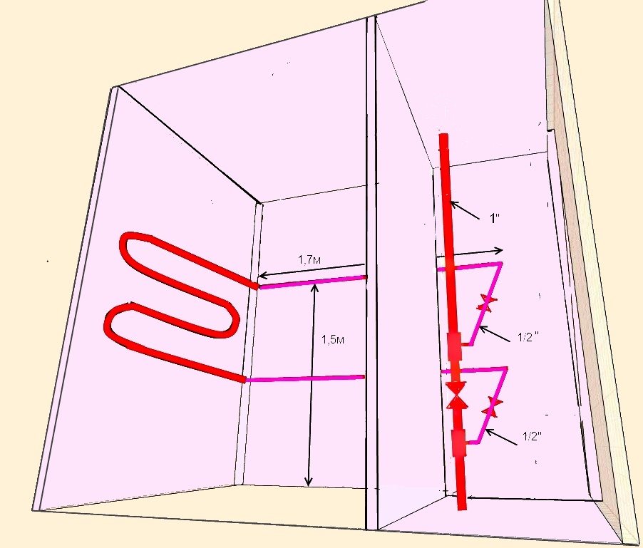

Tarakhan, Насколько я понимаю там где вы поставили "?" - справа - туда выведены отводы? Вижу несколько вариантов:
  1. Установить ПС справа (ничего не меняя в подводке)
  2. после запорный кранов сделать поворот на 180 градусов и уйдя немного вверх (или вниз) повесить ПС как нарисовано у вас. Возможно будет завоздушиваться эта петля...
  3. Отключить стоят и переварить краны на 180 градусов (чтобы смотрели налево)

Спасибо за ответ! Да, они выведены где знаки «?» нарисованы, там будет умывальник с зеркалом, по моему логичнее было бы палотенцесушитель расположит слева от унитаза? Но странно почему о этом строители не подумали, может я и не прав...

09.10.2012 в 23:23:46
неужели я такого нагородил - напридумал (пост #3130), что и прокомментировать не кому неохота. Есть ли шанс, что будет работать данная конструкция?
