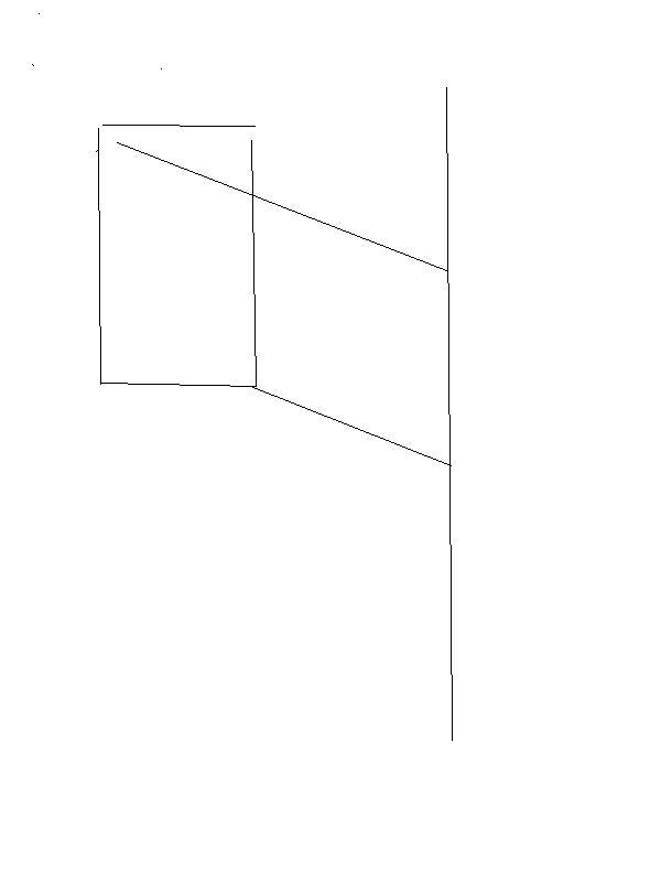

Здравствуйте.
Скажите, будет ли греть полотенчик, подключенный по схеме на рисунке или нужно внести какие-либо изменения? Нужно ли заужать байпасс до 25-ой трубы. Стояк-полипропилен, верхняя подача воды, полотенчик - сунержа 600*300, длина подводки до полотенчика примерно 1,5м. Да, чуть не забыл, какой уклон должны иметь трубы идущие к полотенцесушителю, и нужен ли он вообще.
Заранее спасибо.
Перечитал практически всю ветку, опух головой и решил спросить по конкретной ситуации.
Имеется п/с подключенный как на на картинке:
Стояк дюйм с четвертью, между отводами - дюйм, подача воды сверху вниз, 10-й этаж 23-этажного дома. Стояк всё время горячий - видимо рециркуляция имеется. Подводка к п/с выполнена дюймовой оцинковкой. Подводка разворачивается на 180 градусов, идет к дальней стене, потом вдоль неё и выходит на стену, противоположную стояку. Сам п/с - с нижним подключением на 1/2. Не греет ни в какую . Воздух стравливали. Штатные переходники с маленькой дыркой под шестигранник заменил на переход с дюйма на 1/2. Поднимать п/с вверх уже не могу - жена не дотянется. Спасёт ли меня диагональное подключение (сверху есть отверстие под клапан) или я попал на перенос отводов как минимум? Что ещё можно придумать?
Тоже прошу совета: можно вместо U-образного старого полотенцесушителя с расстоянием между вводами 320мм установить M-образный полотенцесушитель с расстоянием между вводами 500мм так, что соединить все ровно по нижним трубам, а вверху добавить соединительное "колено". (Как мог изобразил на картинке).
Так можно? В верхнем колене воздух не будет собираться?
P.S. Диаметр нового и старого полотенцесушителей - одинаковый.

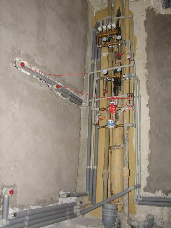

В связи с предстоящей заменой полотенцесушителя (полотенчика), хочу посоветоваться.
Живу на пятом, последнем этаже хрущевки. И соответственно воздух в отопительной системе поднимается ко мне. Во всех комнатах на батареях есть краники для его (воздуха) стравливания. А в ванной висит вот такой монстр – бачек. Почему там не сделали выше полотенчика просто кран, как во всех остальных комнатах, мне не ведомо. Но по моим догаткам, думаю потому, что внутренний объем полотенчика гораздо меньше чем объем батарей, и воздух его быстро заполнит, и полотенчик греть перестанет. Для того и бачек. Каждой осенью я воздух из него спускаю. Короче, раз стоит, значит нужОн.
Но вид, как сами видите, ужасный. Чем бы его заменить? Излазил весь инет, ничего подобного не нашел. Только у Данфоса есть, вот но там автоматический, мне же желательно бачек и краник.
Вообщем нарисовал как планирую собрать всю систему. Покритикуйте.
Полотенчик будет из нержавейки, скорей всего М-образный (модные лесенки не нравятся). Разводить буду металлопластиком. Краны шаровые – латунные.
Вот думаю на счет металлопластиковых труб, какой марки брать, чтоб надежно было?

Дом 17-эт, этаж 10-й. Подача воды нижняя. Стояки 32, отводы 25. Длина труб подводки 4 метра. Трубы внутренний диаметр 20. Пс горячий.
Подскажите, пжл, если в стояке есть заужение (УК не хочет за деньги и не может по проекту убирать) и отводы раздвинуты - нижний в 40 см. от пола, верхний в 200 см. от пола, каким способом нужно подключать п/с и нужен ли сам п/с с вварной перемычкой, какой лучше уклон трубы делать(невысокий п/с и большой уклон труб или достаточно небольшого уклона как у Вас). Подача воды нижняя, 5 этаж 10 эт., оцинковка 1 1/4, байпас 1, отводы 3/4. Полотенчик буду покупать в Москве, т.к. к нам Сунержу не возят, в наличии только Терминус, но там отводы 1/2 и нет группы подключения.
master.msk написал :
Попробуйте договориться приварить новый отвод ниже перемычки, а верхний заварить.
Вот так это выглядит сейчас. По Вашим словам надо мой верхний кран перенести на место Вашего нижнего(т.е до байпаса)? И мне тогда светит только нижнее подключение со всеми выпусками воздуха?

Я совершенно не умею рисовать но попробовала изобразить ... такое имеет право на жизнь ? или я что то не так поняла? Подскажите, если я буду делать короб , в который уберу трубы ГВС и захочу присоединить полотенцесушитель вплотную к коробу мне тоже надо делать рассояние 830 ? ведь межосевое расстояние в этом полотенцесушителе 800 мм.
Пишу наверное непонятно.. хм.. но к сожалению нарисовать это похоже выше моих возможностей.
