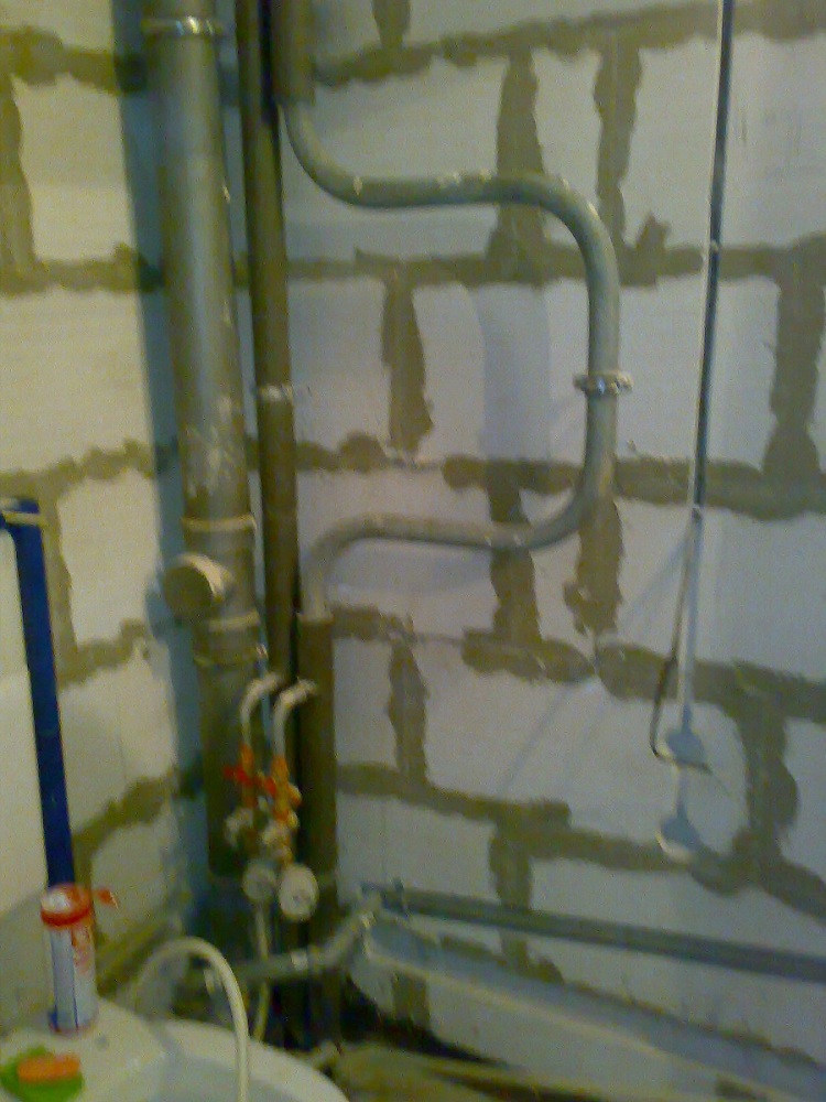

  1. Подскажите, правильно ли развел стояк?
  2. Можно ли байпас сделать в разводке под ПС? А после поставлю кран на ПС.
  3. Труба стояка - 32, какую ставить на байпас и разводку ПС? ПС - Сунержа М-образный 500х500 http://www.sunerzha.com/productions/classic/infodetail.php?IB=9&IP=889&IS=113&IM=R

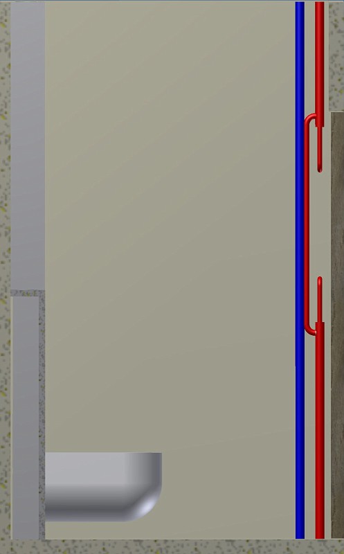

Доброе утро! Застройщик в новой квартире сделал вот такой подарок:
На картинке слева ванная, справа туалет. Стояк ГВ в туалете, краны 1" уперты в стену между туалетом и ванной (стена в четверть кирпича), напротив кранов пробиты отверстия - типа, для вывода полотенцесушителя в ванную. Расстояние между кранами - 32см. Фиолетовым подрисовал бочонки, которые надо вкрутить в краны, а зеленым - полотенцесушитель (он будет по этой же кирпичной стене). Хочу:
  1. заменить "какие-то" краны на Bugatti (ну, тут не вопрос - заменят)
  2. как минимум - поставить ПС побольше. Можно ли сделать вот так:
То есть провести "в стене" в сквозных штробах подводы пошире. Или надо обязательно переваривать отводы от стояка и разносить их шире?
  1. Ну, и третье. Начитавшись о прорывах ПС и т.п., решил поставить Гидролок. Примерно вот так:
От стены никуда не денешься. Получается, что труба с кранами гидролока (ГЛ подписал) будет внутри стены как бы (насквозь вырезать часть стены придется - она тонкая; со стороны ванной потом закроются штробы сквозные плиткой, а со стороны туалета будет доступ через ревизионный люк). Можно ли в таком случае перейти на 3/4 сразу после кранов шаровых? То есть поставить угловой кран Bugatti на 1", после него - Viega ниппель 1"->3/4" - и дальше к ПС (в т.ч. и гидролок на 3/4)? Разумно ли это всё? Очень хотелось бы услышать советы специалистов.
Сообщений: 139330
21.10.2012 в 15:01:07
polcovnic написал :
  1. как минимум - поставить ПС побольше. Можно ли сделать вот так:
Можно, но выше отвода будет скапливаться воздух - каждый раз при сливе стояка его придётся выгонять - как планируете это делать?
polcovnic написал : Начитавшись о прорывах ПС и т.п., решил поставить Гидролок. Примерно вот так:
Если ПС ниже нижнего отвода - греть не будет. Нельзя.
Вам лучше сделать как на фото по ссылке в посте 3219.

21.10.2012 в 17:20:42
BV написал : Можно, но выше отвода будет скапливаться воздух - каждый раз при сливе стояка его придётся выгонять - как планируете это делать?
Маевского... больше, надо думать, никак.
BV написал : Если ПС ниже нижнего отвода - греть не будет. Нельзя. Вам лучше сделать как на фото по ссылке в посте 3219.
Ага, спасибо. Но это надо всё же переваривать отводы от стояка. Выходит, вариант из п.2. всё же... Критично ли тут - 1/2 к ПС или 3/4? Ниппель с 1" (отвод на ПС) можно же и на 1/2" поставить, тогда краны гидролоковские дешевле... И еще - чем тянуть это дело? ПП, армированный стекловолокном - можно? Кран будет бугатти, ниппель бронзовый Viega. Гидролоковский кран - тоже Бугатти. Итого идёт: Бугатти от стояка, далее ниппель бронза, далее Бугатти Гидролок, (между ними, где надо - тоже бронза Viega - бочонки, муфты и т.п.), далее - ПП. Пойдет такой вариант?

21.10.2012 в 17:49:48
Prophet45 написал :
Стояк - Труба 32, байпас должен быть - 25. ПС должен быть в оси стояка. Между стеной и стояком расстояние менеее 1 см, кран не поставить, между стояками 5 см расстояние. Примерно вот что нужно http://www.xn--e1akghbmigpg.xn--p1ai/nashi-raboty/vodosnabzhenie/159-montazh-polotencesushitelja-s-perevarkoj-otvodov-ot-stojaka-s-pomoschju-gazovoj-svarki-dragunskogo-d16.html только у меня байпас выведен в сторону, т.к. ПС по другому не расположить. Так возможно??
