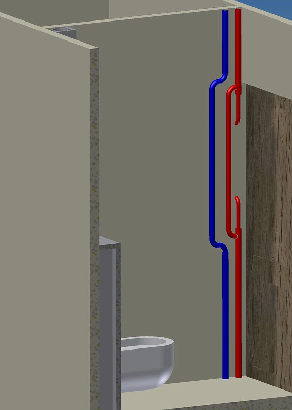

Prophet45 написал : Стояк - Труба 32, байпас должен быть - 25. ПС должен быть в оси стояка. Между стеной и стояком расстояние менеее 1 см, кран не поставить, между стояками 5 см расстояние. Примерно вот что нужно http://www.xn--e1akghbmigpg.xn--p1ai/nashi-raboty/vodosnabzhenie/159-montazh-polotencesushitelja-s-perevarkoj-otvodov-ot-stojaka-s-pomoschju-gazovoj-svarki-dragunskogo-d16.html только у меня байпас выведен в сторону, т.к. ПС по другому не расположить. Так возможно??
Перед отводами на ПС стоят краны. Правильно ли развел? Или стояк холодной воды через один отвод и заглушить трубу?

Мастер, кот. планировал на работы по сантехники отговаривает от водяного ПС Сунержа. Говорит, возни очень много, а работать вряд ли будет. Слишком много изгибов и расстояние большое. Ванна 170*170, ПС хочу поставить над стиралкой- на противоположной стороне от стояка. Советует настоятельно электрический. АЦЕИТ буду сносить и делать новые стены из ПГП. 16-ти этажка в Бирюлево, у меня 4-й этаж. Я, конечно, прислушиваюсь, но сомнения есть. Возиться не хочет? Может быть, действительно не заморачиваться? Но ведь стояк все равно переваривать то буду. Старый ПС отрезать, и врезки новые делать по ХВС и ГВС. Инсталляцию хочу заткнуть. Что посоветуют профессионалы? Водяной или электрический ПС от СУНЕРЖА? Будет ли выигрыш от водяного (при значительно бОльших сложностях при монтаже) и какой, если будет?:):) ФОТО стояка вкладываю

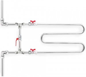

Helg@ написал : Всем доброго вечера! Полотенцесушитель в новом доме находится на стояке горячей воды. Посоветуйте, как правильно подключить новый. Можно ли поставить полотенцесушитель с трубой меньшего диаметра, чем сама труба стояка?
виктор1 написал : Байпас ,краны ,переход.
Правильно будет подключить полотенцесушитель меньшего диаметра , используя байпас таким образом:
Не совсем понятно , в каком месте делать заужение, чтобы не нарушить всю систему горячего водоснабжения в стояке.

ДА я примерно так и хотел вести ()не сам, конечно). И так и надо делать, судя по сообщениям на форуме. Вот только трубы, подводящие к ПС должны пройти вдоль ванны 170см, повернуть под углом 90градусов, еще примерно 100 см. Будут ли греть. Мастер говорит- я сомневаюсь

кран на байпассе не нужен. Достаточно сместить.
