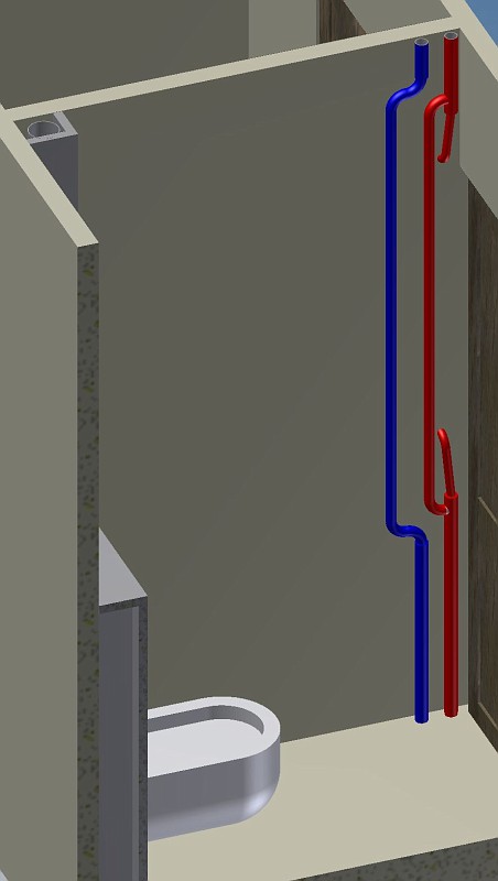

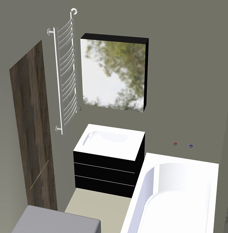

Посоветуйте пожалуйста ПС для ванной 1,74х1,47 м. Вот что имеем Туалет http://www.mastercity.ru/attachment.php?attachmentid=327820&d=1349618345 и http://www.mastercity.ru/attachment.php?attachmentid=327821&d=1349618359 Ванная http://www.mastercity.ru/attachment.php?attachmentid=327819&d=1349618333 Существующий ПС толком не прогревает ванную комнату. Сначала хотел брать этот ПС http://www.sunerzha.com/productions/classic/infodetail.php?IB=9&IP=889&IS=113&IM=R Площадь помещения (м²) 1.5 Теплоотдача (Qвт) 150 Но я так понимаю, что даже при наличии теплого пола толку будет мало. Стояки хотел переварить так http://www.mastercity.ru/attachment.php?attachmentid=331974&d=1350843893 Есть ли ПС (допустим в виде лесенки) с торцевым подводом, как на ссылке выше? Единственное что у меня от стены до двери 630 мм, поэтому ПС возможен шириной максимум 500-550 мм.
Я так понимаю можно взять http://www.sunerzha.com/productions/water/infodetail.php?IB=7&IP=439&IS=28&IM=R или http://www.sunerzha.com/productions/water/infodetail.php?IB=7&IP=123948&IS=252&IM=R с вертикальным подключением, схема подключения тут http://www.sunerzha.com/technics/water/watervertical.php?IP=123948&W=1. Так?

Prophet45, cхема переварки верна только если направление подачи воды в стояке сверху. Уменьшать диаметр стояков нет необходимости. Пс с перемычкой внутри не имеет смысла, все его преимущество" заключается в удлиненных заглушках, смотрится более симметрично.

master.msk написал : cхема переварки верна только если направление подачи воды в стояке сверху.
а если снизу, то как быть?
master.msk написал : Пс с перемычкой внутри не имеет смысла, все его преимущество" заключается в удлиненных заглушках, смотрится более симметрично.
Тут я совсем не понимаю что это за перемычка. Объясните пожалуйста. Там осто заварен проход воды? Если взглянуть на фото http://www.mastercity.ru/attachment.php?attachmentid=327819&d=1349618333 то я хочу подвод воды сделать как и сейчас (в оси стояка), 2 крепежа в стену (толщина её 7 см), получается используя ПС с вертикальным подключением я разворачиваю водвод воды параллельно самому ПС. Правильно? И вообще используя такой ПС, горячая вода соседям дойдёт? Не упадёт ли у них давление?

Prophet45 написал : что это за перемычка.
обыкновенная шайба 10-12мм
Prophet45 написал : если снизу, то как быть?
не уменьшать диаметр стояка прежде всего, в остальном примерно то же самое все. Если нижняя подача - это будет как раз тот редкий случай, когда может потребоваться запускать" пс, если он будет с холодной водой перед тем, как откроете краны.
Prophet45 написал : горячая вода соседям дойдёт? Не упадёт ли у них давление?
Дойдет, главное, еще раз, не уменьшайте диаметр трубы стояка.

master.msk, Спасибо. Значит, остановился на Сунержа Богема 1000x400 00-0115-1040 без покрытия вертикальное выгнутая 13400р. http://www.sunerzha.com/productions/water/infodetail.php?IB=7&IP=391&IS=28&IM=R Труба стояка Ду32, если подача воды сверху, то диаметр байпаса делать Ду25, а если подача снизу то диаметр байпаса такой же как и диаметр трубы, т.е. Ду32. А подводы к ПС - Ду20 или Ду25 ? Выводы стояка придётся под углом пускать. Будет ли мой ПС выдавать обещанные 600 Вт? Хочу чтобы в ванной было тепло и сухо.

Prophet45, отводы и подключение - внутренний диаметр 20. Сколько он даст тепла никто не может сказать, зависит от t воды. Учитывая значительную высоту от пола помещения надо брать пс как можно больше, т.к эффективность его низкая на такой высоте.

master.msk, я могу ПС опустить ниже, но в ванной будет теплый пол. Разница в цене с 800х400 мм - 1200 р., а теплоотдача 600 вт против 435 вт. На какой высоте располагать нижний уровень ПС?

28.10.2012 в 19:12:02
Prophet45, ниже не надо. Раковина допустим 85 - надо чтобы не прям на раковине было сушило наверное? Т.е см 35 как минимум. 85+35+80 - верхняя перекладина 200. Выше - не нужно. Должно быть нормально 80х40, если нет у соседей теплых полов от гвс и температура гв в норме, тем более еще теплый пол.

28.10.2012 в 19:24:14
master.msk, Спасибо. Сейчас нижняя граница на высоте 1000 мм, верхняя будет 2030 мм. Натяжной потолок на высоте 2400 мм. Просто перейдя на 800х400 мм 165 вт потеряю.
