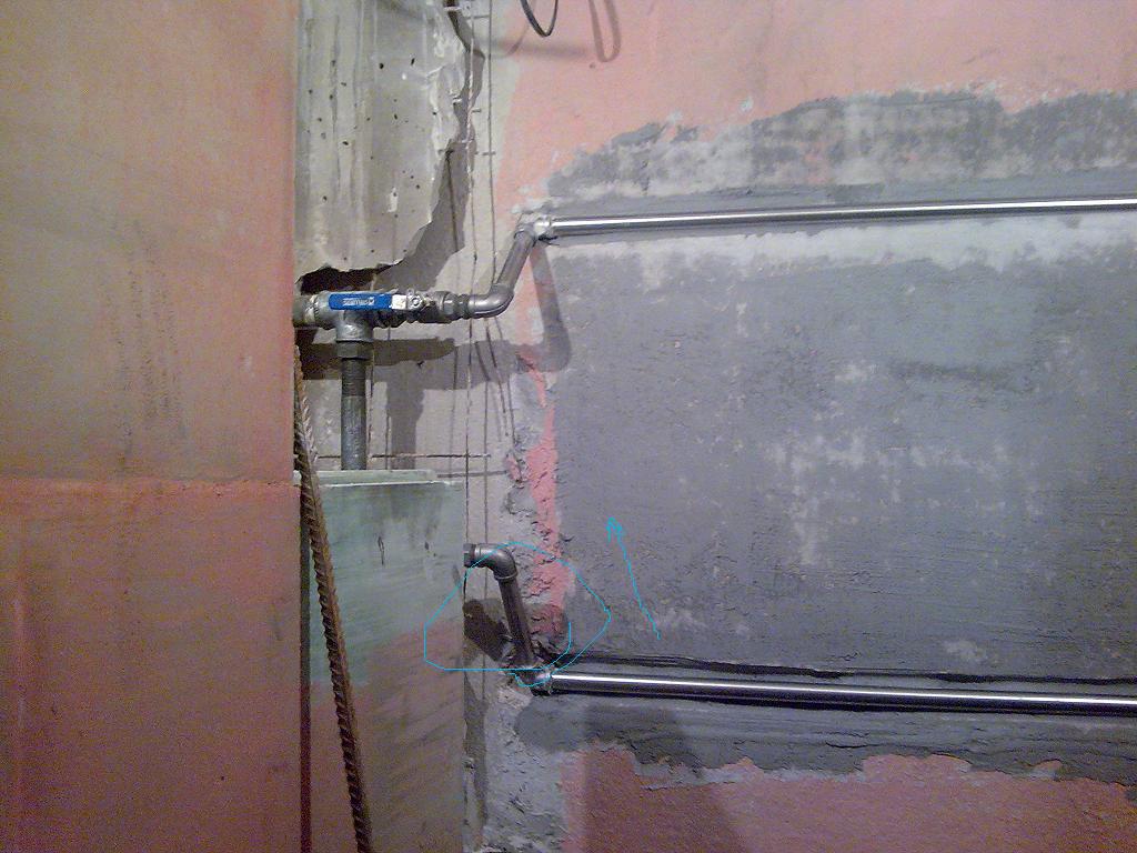

masters написал : "подавать теплоноситель" можно только если есть байпасс. рис.ниже, т.е хоть какое-то смещение вставки относительно оси стояка. причем, чем ближе байпасс к пс, тем лучше. классическая схема подключения радиатора. подключая ПС к прямой трубе, какой является в большинстве случаев труба ГВС, можно только создать условия для естественной циркуляции воды. какая бы ни была подача,вход воды в ПС будет в верхний отвод, выход из него в нижний. вот и думайте сами.
  1. нужна в таком случае вставка на прямом участке стояка.особенно при нижней подаче.
  2. может холодная вода течь вверх, а горячая вниз, т.е преодолевать препятствия в виде неровностей подводки относительно горизонта.
Ничего не понял.
  1. Вставка необязательна.
  2. препятствия в виде неровностей подводки относительно горизонта у меня нет.
Повторю вопрос (может не понятно сфрмулировал):
имеем стояк ГВС 1", подача снизу-вверх; на стояке, на расстоянии 40 см. друг от друга по вертикали врезаны две резьбы 3/4", установлены краны; имеем сушило лесенка, подключение диагональное; как Вы считаете, из какого крана (верхний или нижний) необходимо подать воду на вход (верх) сушила?

Garikrus написал : из какого крана (верхний или нижний) необходимо подать воду на вход (верх) сушила?
Из верхнего.

NNN почему из верхнего? при подаче снизу-вверх, там же давление будет ниже, чем в нижнем отводе (за счет падения давления при трении).

Garikrus написал : почему из верхнего?
Потому, что так правильно. И забудьте про направление подачи. В Вашем случае в ПС будет при любой подаче затекать сверху, а вытекать снизу.

сансэй написал : а почему нет
У Вас на фото другие условия бытия сушила. Если увеличить диаметр подводки сушила раза в два, можно и на 5 м. перетащить.
